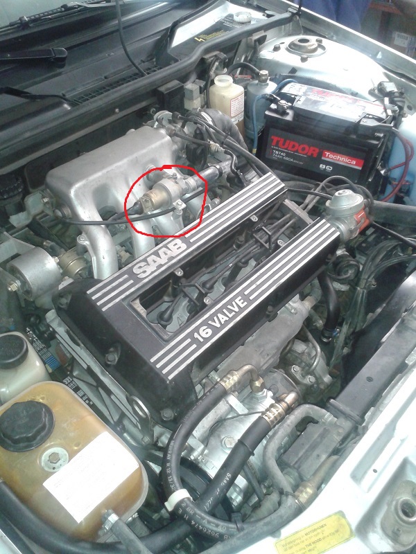

Mario la válvula del APC la tengo localizada al lado del radiador, pero esta ACI, aunque he visto fotos aqui en el foro, tengo dudas!!! os adjunto una foto con la que creo que es......para limpiar estas cosas con un desengrasan te vale verdad?

Esa es la AIC!!! Yo la limpié con WD40 o similar.

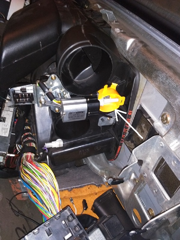

Hola Familia! como ha ido el Veranito!!?? bueno yo con poco tiempo para el cacharrillo para variar pero sigo con él haber si lo voy terminando poco a poco.....estoy con un nuevo reto haber si me podéis echar un cable que hay mucho manitas por aki. No me había dado cuenta de que el clima solo echaba el aire por una salida haciendo caso omiso al pedirle que cambie la ventilación por otra salida. El climatizador da cero fallos y es que me he dado cuenta de que ruido de activación hacia el motorcillo cada vez que le mandas con lo cual la centralita de clima no da error.
Tanto es asi que me he decidido sacar la guantera para ver si visualizaba dicho motorcillo y efectivamente si pero no del todo bien. Lo que si veo con claridad es que se activa pero no obedece la trampilla!.
Creo que tengo que desmontar el tablero del salpicadero para poder visualizar bien si se a soltado algo de la trampilla hacia el motorcillo o que.Alguna orientación antes de desmontar el tablero?

gracias Mintxo......el tema es que desde el hueco de la guantera, que la e quitado, veo claramente que se activa lo que no llego a ver como tira de la trampilla y si hay algún problema ahí....lo de más como el ventilador o la mezcla de aire va correcto.....pero la distribución del aire esta anclada hacia el parabrisas y se niega a cualquier tipo de cambio...

bueno solo puedo pediros Socoroooooooooooo!!!!!!!!! creo que la avería de la trampilla de las salidas de aire se ha complicado mucho! una vez comprobado que el motorcillo y los engranajes funcionan correctamente he podido , por el hueco de las salidas de aire , tocar la trampilla y gira loca. No se si se ha roto el eje que debe de llevar ose ha soltado algo interior pero dentro del mueble de la calefacción.........alguien que me puede dar alguna idea de como solucionarlo? :cry:

Quita la tapa de arriba del salpicadero para ubicar bien el problema.

Famila aquí os mando unas fotos del la movida, voy a desmontar el tambor amarillo para ver si puedo visualizar el eje de la trampilla y que ha pasado !....si alguien me podría facilitar un esquema de esta para saber como va conectada al engranaje del tambor amarillo donde el motorcillo le trasmite el movimiento le estaré muy agradecido y escucho sugerencias que se que por aquí hay muy buenos conocedores de estos coches!
