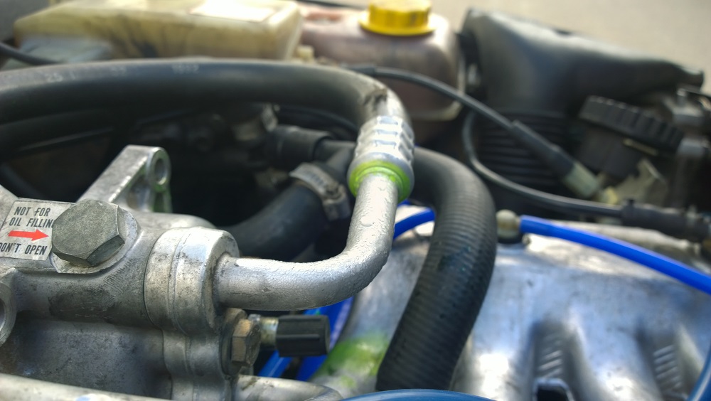

Alguna foto más de la pérdida de gas.

Con esa pedazo de fuga no sé si te aguantará demasiado... La mía era mucho mucho mucho mucho más pequeña y me aguantaba 2 años casi.
Cógete mis tuberías (en mi rincón de la cueva, debajo de la mesa de los paragolpes, en la caja que pone "Restos AC" creo) que te la reparen soldándola o con algo que selle el racor y la montas, y arreglado.
Me deberás una Ambar helada en jarra grande.

Eso pensé al ver la fuga el día que lo recargué.De momento,lleva un mes y sigue enfriando bien.
Veremos como evoluciona.Que sean dos Ámbar o tres.

Buff algo así tuve y me duró una semana.-
Igual le han metido algo de sellante al aceite del compresor.-
Por cierto que el tubo ese para un compresor Seiko lo acabé comprando en RBM perfomance.
Sellarla es complicado (aluminio) y sellarla, esto se mueve a 8 bares de presión, tampoco te va a aguantar.-

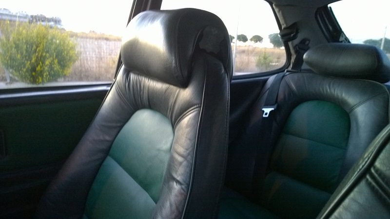

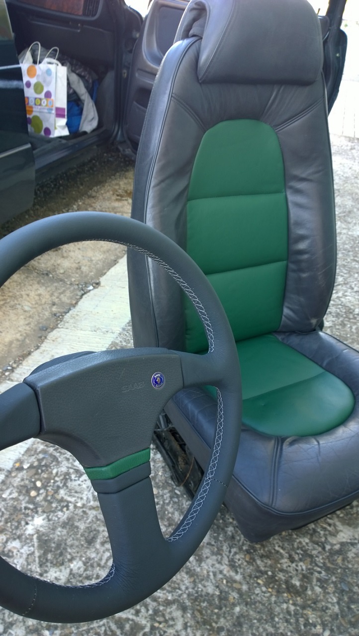

En lo estético, pues encontré unos asientos de cuero y lana Zegna pero llevaba un buen agujero el asiento del conductor. Los demás estaban nuevos. Escribí a Zegna, en busca de un posible retal. No hubo respuesta. Miré junto al tapicero otras marcas que tenían patrones similares BMW, Mercedes pero se me escapaba el precio del m2 de esas telas que aunque se daban un aire, no eran 100x100 lana Zegna y me hubiera llevar a llevar un asiento nuevo y los demás viejos. Por ello, decidimos tapizar en polipiel verde. Sé que no es cuero, pero me gusta este material. Sufrido, fácil de mantener, bonita estética y buena relación calidad precio. Es una polipiel propia de automoción, se monta en aviones y buses y la suministra Mariano Tafalla. Una vez montados, con la ayuda de Car una vez más, creo que a la luz, el verde es más claro de lo que me gustaría. En ambientes oscuros, el resultado me encanta. He aprovechado a tapizar los paneles de las puertas y darle un toque "verde" al volante Carlsson, retapizándolo también en cuero gris y pespuntes en contraste. Espero que no me critiquéis mucho por esta licencia que me he permitido.Al tapicero le ha encantado la calidad de los asientos y del cuero pero me ha dicho que le han hecho sudar bastante.

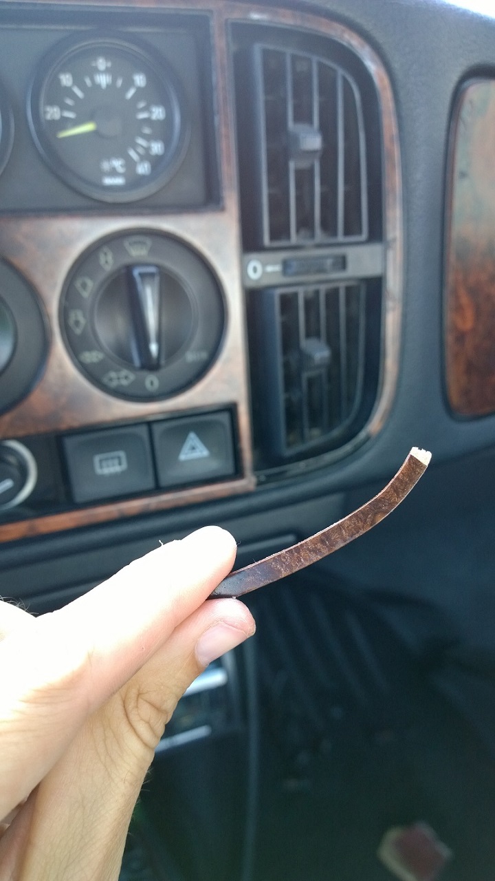

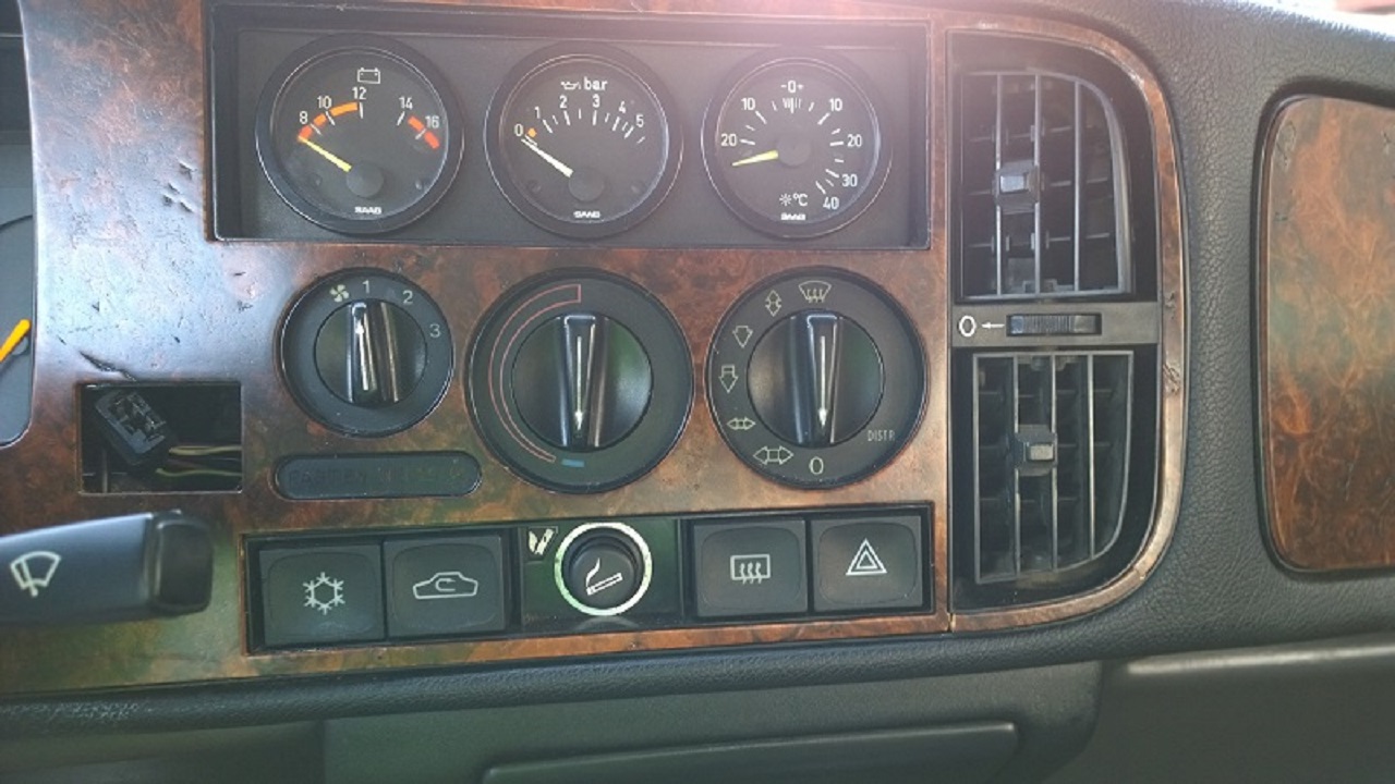

Otra mejora, fue ponerle el panel de madera que compramos en compra conjunta los socios al ebanista alemán. La verdad es que tuve un pequeño problema en el montaje que podéis ver en las fotos. Me cuesta cuál podría ser el pegamento ideal para estas lides. La cola de contacto tengo claro que no.
A nivel estético, creo que he llegado a lo que buscaba con la excepción de las snow covers.Quizá me espere a la explosión de las impresoras en 3d...
Después del rollete que os he soltado, os dejo unas fotos.

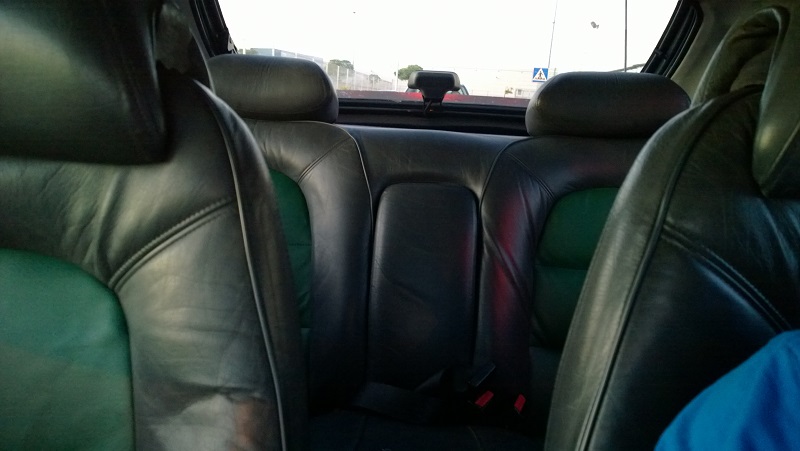

La tapicería y el volante.

Vistos puestos, no quedan mal. Muy parecidos al Dover Green, son curiosos!

El volante mola mil.
Re: El renacimiento de Inmortal
Son muy personales.
A mi me gustan.
Y tienes la certeza de que pocos coches son como el tuyo por dentro ahora.
Además viajando con mascota y bebé, no puede haber material mejor.
El tacto es muy bueno también.

Cómo me gusta ese volante. Te está quedando un coche espectacular y con mucha identidad.

Me alegro de que os guste el volante.La verdad es que está muy bien.Hubo dudas entre tintar o retapizarlo y al final creo que he hecho lo correcto.Hemos respetado el cuero gris y luego las costuras se han hecho gris claro.El volante apareció en mil anuncios en un despiece de 9000. Como todo lo de esta marca,el desguacero no sabía ni lo que vendía.
Sin duda el 900 es el coche que mas me pone de todos los que he conducido. Teniendo los referentes que tengo por mi zona y por el Club,la verdad es que ponéis el nivel muy alto.

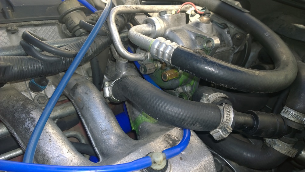

En este tiempo,cambio de aceite y filtro del motor y el cambio anual de aceite del cambio.Este salió sin viruta y las marchas entran mucho mejor de lo que entraban cuando se compro.Ademas de esto,pensaba que tenía una fuga de dirección que resultó ser de anticongelante.Pasolento la vio al vuelo.Era uno de los manguitos que no puse de silicona en su momento,porque no había.Aproveche para utilizar el acuerdo entre RBM y el Club,puesto que fue en el único sitio donde encontré la pieza.Muy profesionales,envío rápido y con descuento,gracias al acuerdo al que llegó la junta con dicha empresa.
Así pues,Inmortal está listo para visitar Logroño.
Os pongo un par de fotos del manguito roto,que fugaba poco porque era justo la zona de la brida y del nuevo.
