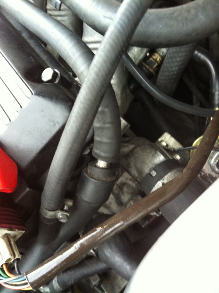

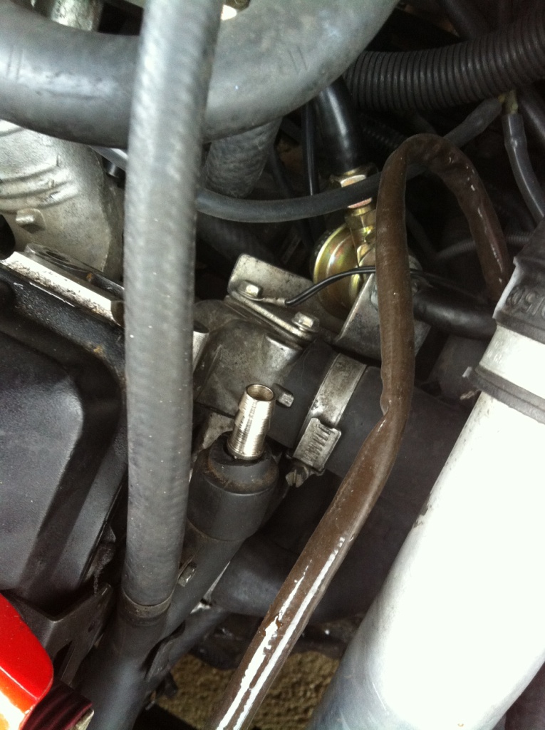

Para el manguito roto he hecho un apaño con una espiga de fontanería. No es una maravilla pero funciona. OS dejo unas fotos:

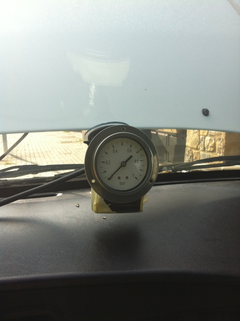

He hecho un invento casero con un manómetro y estos son los resultados:
- Con el solenoide conectado: 0,8 bar pico, 0,7 bar estable.
- Con el solenoide desconectado: 0,4 mas pico, algo mas de 0,3 bar estable.
La presión base diría que está bien (entre 0,32-0,37 bar), pero la presión máxima del turbo no lo sé. A ver si alguien me dice si los valores son correctos.
