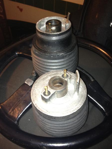

jrl escribió:Hace algún tiempo me hice con un volante tipo Carlsson para el Doctor NO Mobile, pero venía con piña de 9000 (si alguien la necesita, que avise) en vez de 900 y a finales de octubre localicé el sitio http://www.xanxe.com donde se ofrecían gran variedad de piñas, entre ellas para 900, a un precio razonable.
La recibí el otro día y al abrir el paquete me encuentro con esto:
Como podéis ver no tiene zonas deformables, que es como aparece en su tienda online, además le falta la pestaña para desactivar la palanca de intermitencia y el tetón del claxon cuando lo aprietas no queda enrasado. Podría hacer una ñapa cogiendo la pieza plástica del volante antiguo y encajándola en este, pero lo que no me termina de convencer es que sea maciza, sin zonas deformables. He hablado con ellos para devolverla, no me han puesto pegas para ello y han aprovechado para explicarme que las fotos de la web son imágenes genéricas. Pues a buenas horas: ya podían aclararlo en la web incluyendo en la imagen el texto "imagen válida únicamente a efecto ilustrativo" pero parece que no se les ha ocurrido.
En fin, que sigo buscando piña.

Martín escribió:Yo he llevado puesta la piña del 9000 hasta que encontré la del 900, y sin mayores problemas.
Voy a ver si la encuentro por ahí abajo y le tiro una foto por si fuese diferente de la tuya.
Montada en el Momo la del 900 y la otra es la del 9000 que usé al principio.
ne3 (Medium).jpg (40.76 KiB) Visto 9846 veces
jrl
Mensajes: 3120
Re: El "Doctor NO Mobile": de vuelta por Madrid
Mensaje por jrl »
Pues sí, la mía de 9000 es como la tuya. A mí me preocupaba que en una de estas fuese a girar y me hiciese un recto... visto que no has tenido problemas, voy a ponerla hasta que encuentre la suya. Gracias!

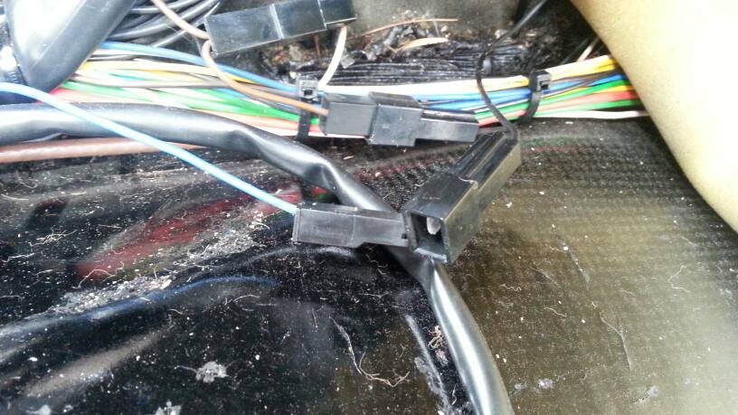

Bueno, pues ayer el cierre del cinturón de seguridad del asiento del copiloto dijo "basta" y la consecuencia es que no cierra. La ITV todavía está muy lejana, pero esto hay que arreglarlo ya, o cuando vaya con alguien más en el coche tendrá que ir detrás.
Le he puesto un poco de WD40 a ver si se ha quedado enganchada la pieza que sujeta el enganche pero no ha sido efectivo. De momento he colgado un anuncio en el subforo de compra-venta: http://www.clubsaabespana.com/phpBB3/vi ... 11&start=0
Si alguien tiene uno para ofrecer que me responda allí.
Gracias.
jrl
Mensajes: 3120
Mensaje por jrl »
Reemplazado enganche del cinturón de seguridad del copiloto. Parece una labor sencilla pero al final, al menos en el mío que es modelo del 89 y va anclado al suelo y no al asiento, hay que sacar la consola central, el asiento del piloto y el guarnecido del suelo para trabajar a gusto y, lo que es más importante, poder conectar el cable de corriente del detector de cinturón abrochado que lleva el enganche. Un ratito mañanero.
En todo caso, no hay mal que por bien no venga: soy 1,23€ menos pobre. En este coche, cada vez que levanto algún guarnecido, me renta :D

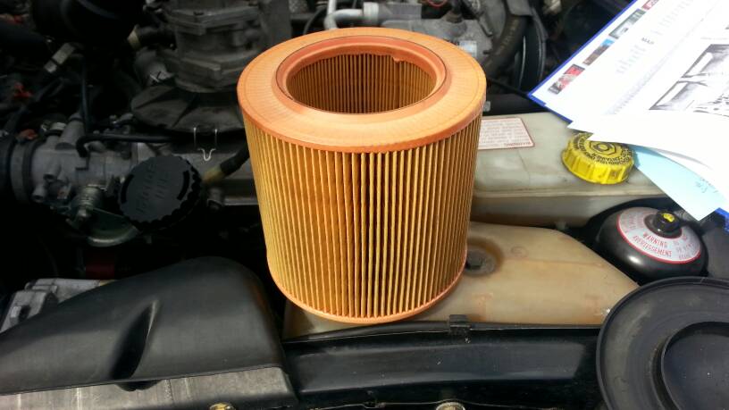

Y también he aprovechado a echar un vistazo al filtro del aire después de asustarme de cómo salió el de "El Elegante". Mcoman se lo cambió en septiembre de 2012 antes de bajar yo a por él y está prácticamente nuevo.
Creo que desde esa fecha no he llegado a hacer ni 3.000 km. El coche lo cojo al menos un par de veces al mes para ir a "comprar el pan", o recojer una pantalla de proyección
http://www.clubsaabespana.com/phpBB3/vi ... 68#p389068
;) que en el cabrio da más cante transportarla
Me pregunto si toca cambiar el aceite. La última vez lo hizo Mcoman en septiembre de 2012 y por lo tanto lleva más de un año ahí dentro pero es que ni baja de nivel, ni lo veo sucio... opiniones?
