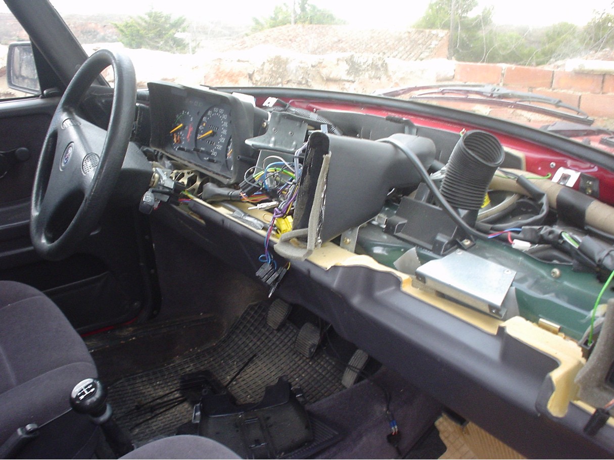

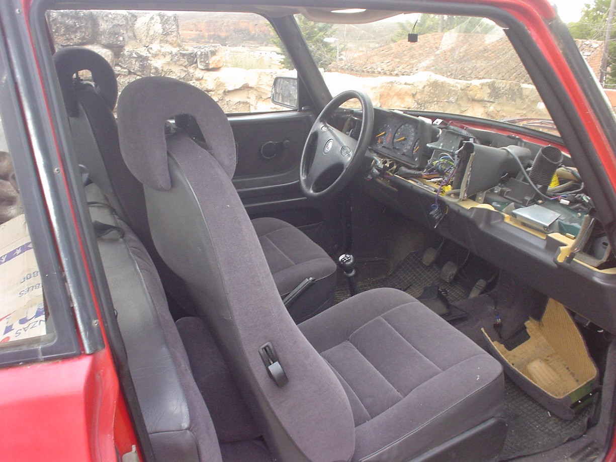

Gracias por el ofrecimiento mcoman.mcoman escribió:Bueno, yo tengo alguna que otra cosita que te puede servir.La cremallera de direccion que tengo pierde liquido, esta te lo regalo si lo quieres. Lo puedes mandar a un taller de rectificados para repararla, tambien puedes comprar el set de reparacion e intentarlo tu mismo.
Lo mejor es lo que dijo Alejandro GR en las primera pagina.Cambiarle todo el salpicadero desde el motor. He preguntado en varios desguaces como La torre i la Cabaña sin resultado.

Yo creo que te mande una foto que le hice al que tengo aqui de donate traido de la Sweden, al desmontar el salpicadero se ven mejor todos los elementos de la caña de dirección, los pedales y demás elementos.
Quizás yo tenga alguna cosa que te pueda servir.

Es mejor sacar todo el módulo desde los tornillos de fuera. Si no, tienes que rehacer la instalación eléctrica y un montón de cosas. De la otra manera es casi plug and play.....

Casi me da un soponcio cuando he visto la foto.
El segundo susto hoy.

Los Salpicadeos de los 900 tanto del 87 como del 92 son igual de acoplables o tienen alguna variación?Alejandro GR escribió:Es mejor sacar todo el módulo desde los tornillos de fuera. Si no, tienes que rehacer la instalación eléctrica y un montón de cosas. De la otra manera es casi plug and play.....

El salpicadero en si es algo distinto por debajo porque creo que cambió el método de fabricación (los primeros por debajo la espuma era como verde, los posteriores la tienen como amarilla) pero totalmente compatible.
El problema es si coges el módulo completo, ya que el cableado y las conexiones a la caja de fusibles por el interior son distintas.

Tengo un modulo completo de un turbo FPT, con tubos de ventilacion, cableado, columna de direccion (todo que se ve en la foto de arriba), de un 900 del 89-90. Que no tengo es el salpicadero (bueno, no uno en buen estado). Tambien te puedo proporcionar caja de fusibles y cableado. Si te interesa, mandame un e-mail. mcoman@clubsaabespana.comAlejandro GR escribió:El problema es si coges el módulo completo, ya que el cableado y las conexiones a la caja de fusibles por el interior son distintas.

mcoman. Te agradezco,pero estamos en las mismas.Segun Alejandro GR esto tiene que ser un <quita y pón> de raiz de un modelo 91/93. Los elementos de mi salpicadero no valen para nada?.Para eso es mejor que Anavarro me regale
el de la foto y buscar un salpicadero.
