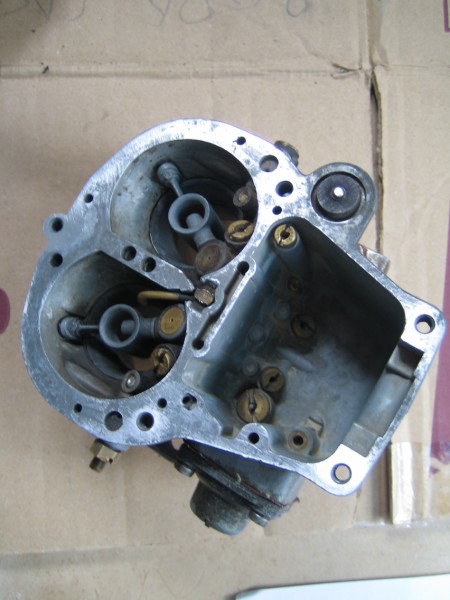

Lo que no consigo es regular el ralentí, está muy alto, irregular y es insensible al tornillo de mezcla, da igual que lo abra o cierre, el ralentí sigue igual. Y si cierro un poco la mariposa, se cala. La tengo en el mínimo posible para que el motor no se pare.
He quitado la tapa del filtro de aire y al ralentí veo que cae gasolina del surtidor principal,¿es normal?
no entiendo mucho de carburadores pero creo que el ralentí se tiene que mantener sólo con la gasolina que coge de los pequeños agujeros que tiene al lado de la mariposa, en el mismo cuerpo pero más abajo.
¿será por ésto que está acelerado?
De hecho me ha sido imposible regular el encendido, al estar acelerado debía de trabajar el avance del delco porque me marcaba unos 25 grados.Y tiene que estar en 6.

Sigo reparando cosas. El carburador sigue sin ralentí, he anulado el enriquecedor(booster) pero sigue cayendo más gasolina de la cuenta en el cuerpo principal por lo que el ralentí está alto. Seguramente tiene alguna toma de vacío más que le añade gasolina.
Estoy buscando un carburador weber pero no son baratos.

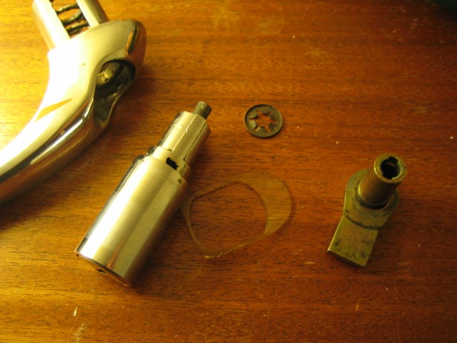

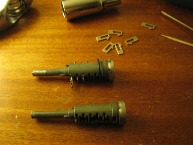

La manilla se suele romper por el extremo del bombín que es de una aleación blandita.
He cambiado el bombín y para poder seguir usando la misma llave lo he abierto y cambiado las chapitas que personalizan la llave.

Finalmente he conseguido reparar el carburador, gracias a la ayuda prestada por los expertos.
Estos carburadores se desajustan porque se deforma la base por apretarlos demasiado al colector. De este modo entra aire por dónde no debe y no hace el vacío correctamente.
este es el motivo por el que caía demasiada gasolina y era imposible tener un ralentí por debajo de 1.000 rpm
Unas fotos para ilustrarlo
La solución es lijar la base hasta que quede totalmente plana.
