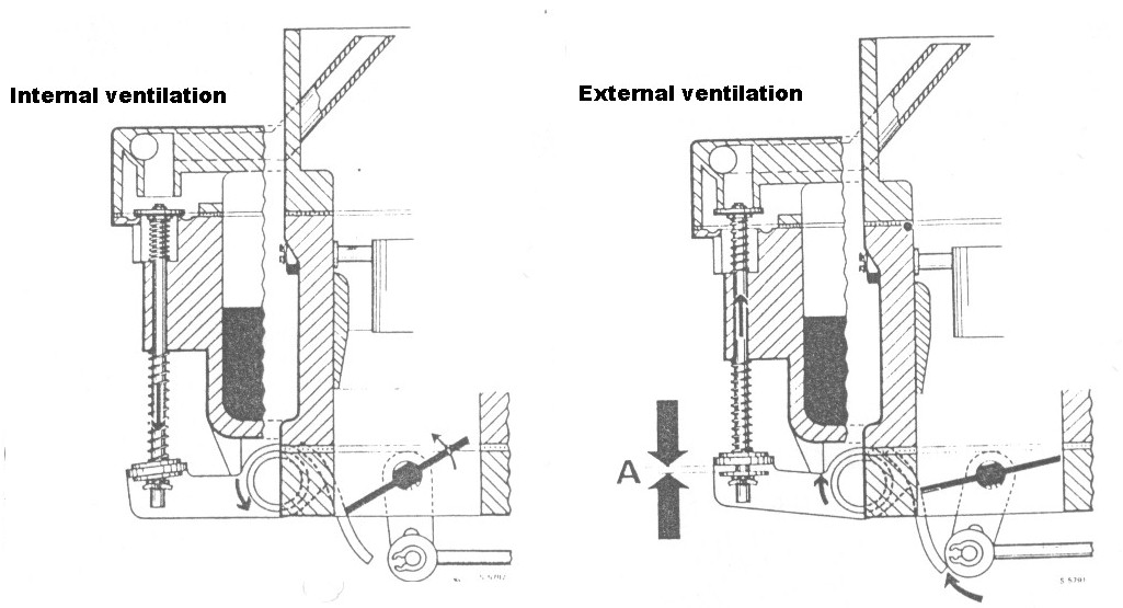

Esta leva que se ve en primer plano regula la ventilación del carburador (interior/exterior). Al ralentí es diferente de cuando abre la mariposa.

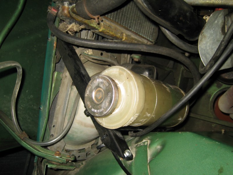

72sonett escribió:
Donde está el deposito para limpialunetas?
En mi '79 96 el soporte del deposito de expansion está al lado del radiador, no está soldado al perfil L como en el tuyo.
Lo he quitado para lijarlo y pintarlo y también porque quiero engrasar la junta trípode de la transmisión, después de tantos años seguramente la grasa esté algo seca.
El depósito del limpialunetas va donde todos, atornillado al pasaruedas por dentro.
El vaso de expansión va sujeto a esa pieza negra sujeta en diagonal que se ve en la foto y que he tenido que pintar, el depósito va encajado en dos cuñas.
Ya veo que el tema del weber es ''casi'' plug and play.

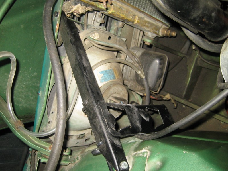

Éste es el soporte del bote de expansión
Y con el bote colocado.

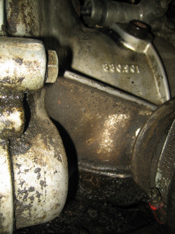

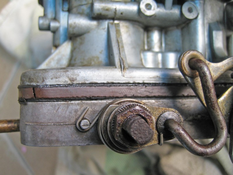

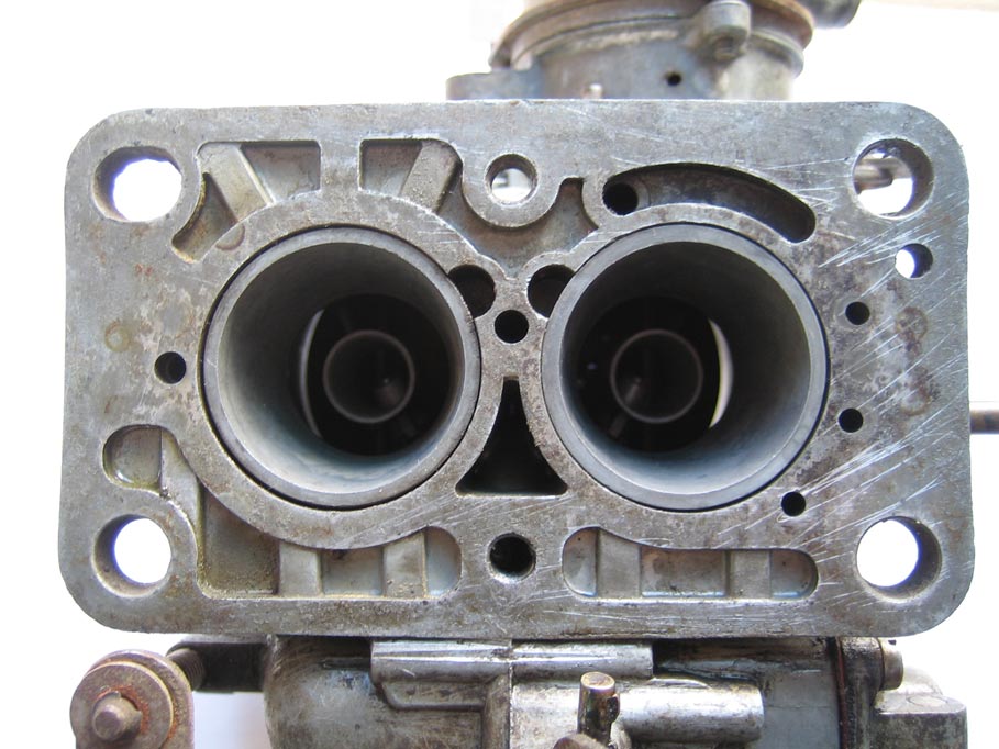

Finalmente he conseguido reparar el carburador, gracias a la ayuda prestada por los expertos.
Estos carburadores se desajustan porque se deforma la base por apretarlos demasiado al colector. De este modo entra aire por dónde no debe y no hace el vacío correctamente.
este es el motivo por el que caía demasiada gasolina y era imposible tener un ralentí por debajo de 1.000 rpm
Unas fotos para ilustrarlo

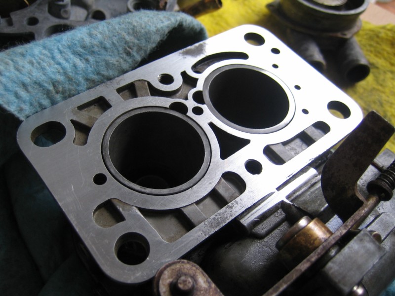

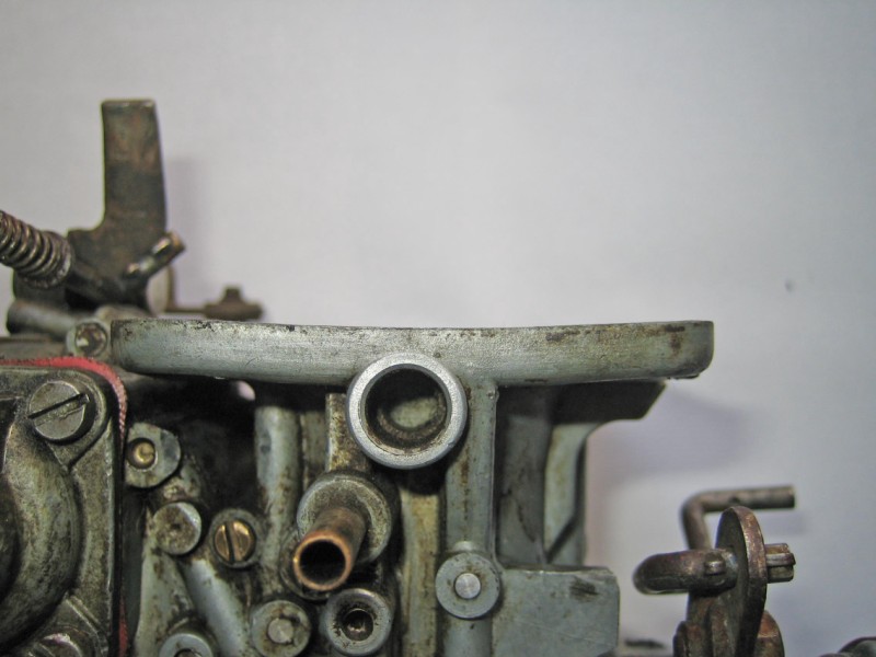

La solución es lijar la base hasta que quede totalmente plana.
pipol
Mensajes: 2162
Ubicación: Por ahí pa'lante
Re: saab 96 scrapyard run
Mensaje por pipol »
Lo mejor es usar pasta abrasiva como la que se usa para los asientos de válvula, pero en mi caso he usado normalísimo papel de lija muy fina que tenía por casa, apoyado sobre un cristal para que la superficie de apoyo sea muy plana.
Es un trabajo bastante pesado por lo que lo he hecho en varias sesiones intercalando alguna que otra cerveza.
Una vez terminado queda brillante y planito.

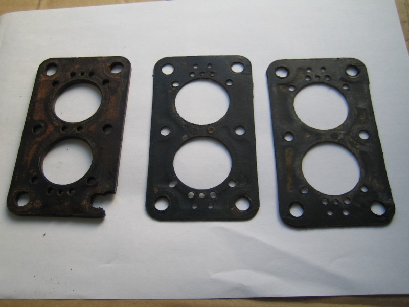

Lo siguiente es reparar o sustituir las juntas viejas
