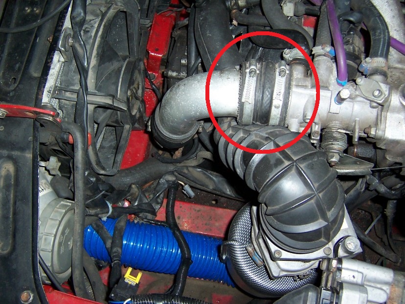

Hola a todos:
Desde siempre el coche a pegado unos leves tirones cuando sueltas gas o aceleras, todo ello a bajas revoluciones (En un principio lo achaqué a que estuvo algún tiempo sin moverse). Se nota bastante en segunda, y en tercera si voy a bajas revoluciones. Ejemplo, si dejas caer el coche en segunda cuando ya va a menos de 1500 empieza a pegar los tirones. Si a esas revoluciones acelero normal pega tirones (tengo que acelerar muy suave para que no lo haga).
He utilizado el buscador y las posibles causas:
- posibles fugas en los tubos de vacío, que en mi caso están revisados.
- posible fuga en la admisión. Alguien podría decirme como miro la fuga en la admisión?.
- distribuidor, pérdida por la tórica. En mi caso esta podría ser una causa ya que me pierde por la junta. Esto lo solucionaré aunque no sé si se venden juegos de juntas para estos distribuidores.
A alguien se le ocurre alguna posible causa diferente de éstas?? Las bujías son las ngk y tienen 5000kms....
gracias.... :wink:
Socio 322
Saab 900 LPT. MY92
BMW e36 323 StormingBlue
Ex- Peugeot 205 GTI ´91
Ex- Seat 124´78
Mensajes: 10899
Re: El manusaab´s 900
Para comprobar una fuga en la admisión toca ir tubo por tubo. Céntrate en el que te marco, que es muy traicionero.

manusaab
Mensajes: 1233
Ubicación: Castilla
Mensaje por manusaab »
Ok gracias Carlos.
