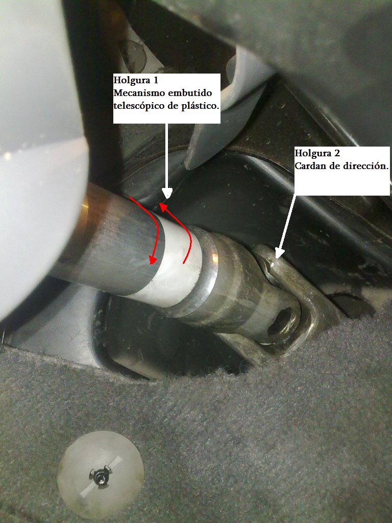

Finalmente se ha determinado una holgura mas que considerable en la caña de dirección y en el propio cardan de ésta. INCORREGIBLE en todos los casos.

Gracias una vez mas Doc, pero cuando digo caña me refiero a la barra de dirección, no a la cremallera que muestras en el enlace. Ésta esta bien.
No obstante, tratándose de un problema común y reconocido en los 9-5, no crees que es un poco arriesgado hacerse con una usada :?: Máxime cuando hay que desmontar el salpicadero para cambiarla si mal no recuerdo.

Hablas de la barra? de volante a la cremallera?
Eso está chupao, hombre.. :lol: :lol:
Re: A tomar viento fresco!!
Extraño que haya aparecido esa dichosa holgura teniendo en cuenta que dicha barra es bastante fuerte... tanto como para sujetar un motor colgando solo de ella (o casi) :roll: :wink:

No es esa hombre, esa es la cremallera.

El problema lo tiene en el mecanismo de colapso que tiene en caso de accidente la columna de dirección, para que no se te meta el volante en la frente.

Ahí va una imagen. Acotaciones penosas lo siento.

Desmontar y cambiar, o en su defecto al tornero, y como nuevo..
