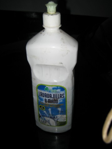

Pues a este coche le gusta el biberón, pero lleno de gasolina.La primera vez fue en un bote de cristasol y ahora de lavavajillas.
producto recomendado por socio.JPG (19.78 KiB) Visto 4729 veces

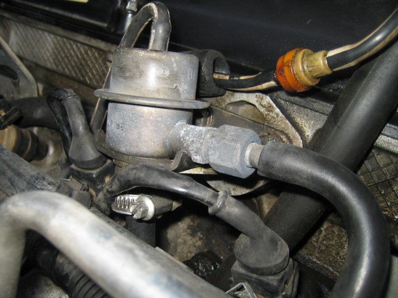

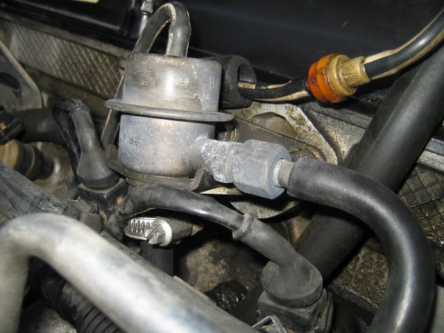

Al puentear de nuevo la bomba de gasolina he oído un pffffffff que salía del tubo de gasolina que se conecta al regulador de presión. La abrazadera estaba pasada y no apretaba.
Para asegurarme metí un buen chorro de gasolina por un tubo de vacío dentro del colector de admisión. El coche arrancó y hasta mantuvo el ralentí algún segundo.
Esta tarde he cambido la abrazadera y el coche funciona normalmente y con la centralita ''sospechosa''. Incluso parece que ha recuperado ''bajos''.
Qué ironía un arreglo tan sencillo para algo que ha dado tantos problemas.
Ahora haré las otras comprobaciones y cambios que me habéis aconsejado para ponerlo a punto.

pipol escribió: Qué ironía un arreglo tan sencillo para algo que ha dado tantos problemas.
Muchas veces son las cosas que uno ni se imagina las culpables de las averías.
¿ Había perdida de gasolina por la abrazadera ?
En estos coches viene bien revisar todo que es tubo de goma y las abrazaderas para eliminar tal sorpresas.
