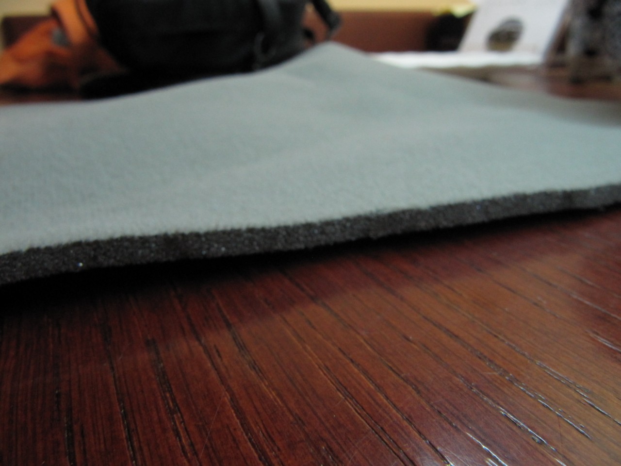

¿Qué grosor tiene? En el 9000 con techo solar ya no me sobra mucho espacio para la cabeza...
Re: El 900 verde prao
¿La tela? Son tres milímetros, si te interesa me das la dirección y te envio una muestra, pero vamos si lo tapizas podrás seguir entrando en el coche. :lol: :lol: :lol:

Rubén: el techo de mi 900 en el que te fuí a buscar y cuyo techo viste recién tapizado, tenía esa tela. La compré en un viaje a Barcelona en el mismo sitio que Isuzu. Es para que te hagas una idea. la mía era de color beige, aunque más bien parecía blanco.

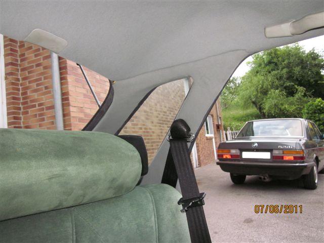

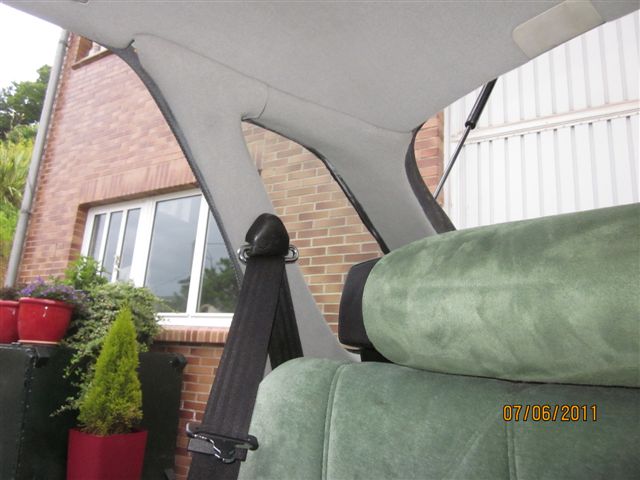

Os pongo unas fotos de como quedaron las ventanillas laterales, una de ellas es digna del coche de Frankestein, con sus costuras y todo, lo bueno es que los altavoces y los apoyacabezas son lo suficientemente grandes para no verlos :lol: :lol: Para la próxma vez seguro que queda mejor (o lo llevo al tapicero). Algunas veces hay que tratar de hacer las cosas uno mismo para valorar el trabajo de los demás.

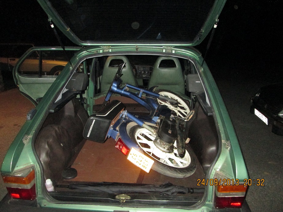

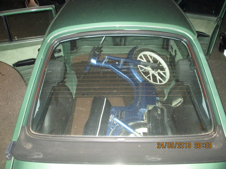

Si que ha pasado tiempo, ayer me tocó otra vez la itv, y pensé que sería buena idea darle un vistazo al 900, despues de cambiar el aceite y el filtro, para mostrarme su agradecimiento el motor de arranque dijo "hasta aquí hemos llegado", bastante poca guerra da el pobre, sigue con la misma batería de cuando lo compré y ya era vieja. Aún así decidí ir a la itv, se lo comenté al operario, con el que estudie en FP y que luego estuvo trabajando en el antiguo servicio oficial SAAB de Asturias (BOSAUTO) y no me puso impedimento, hay que tener amigos hasta en el infierno.
Hace poco vendí un vespino que tenía, para transportarlo contamos con la ayuda de verdeprao, demostración de que un vespino coge dentro de un 900. Que Grandes son los 900.
