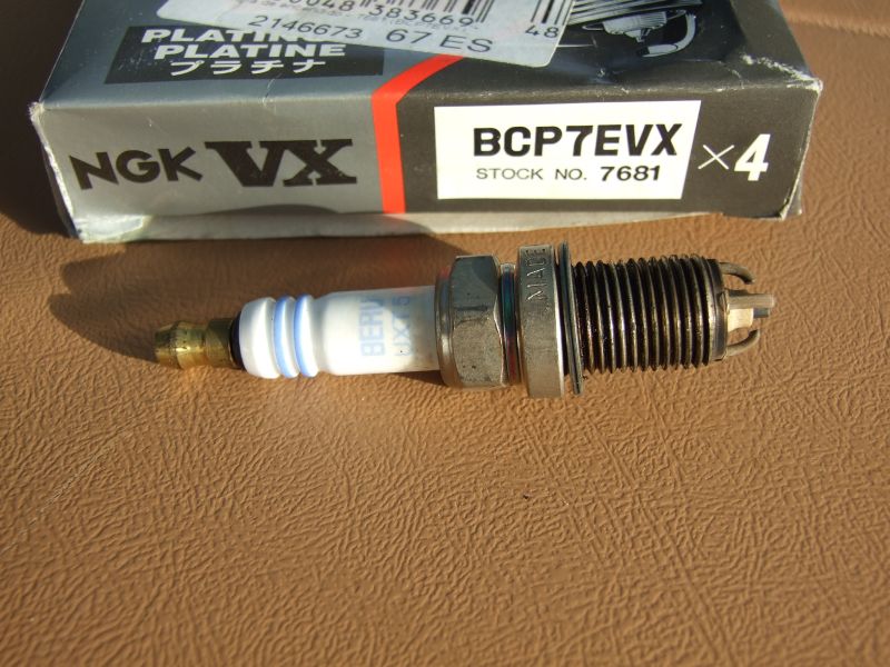

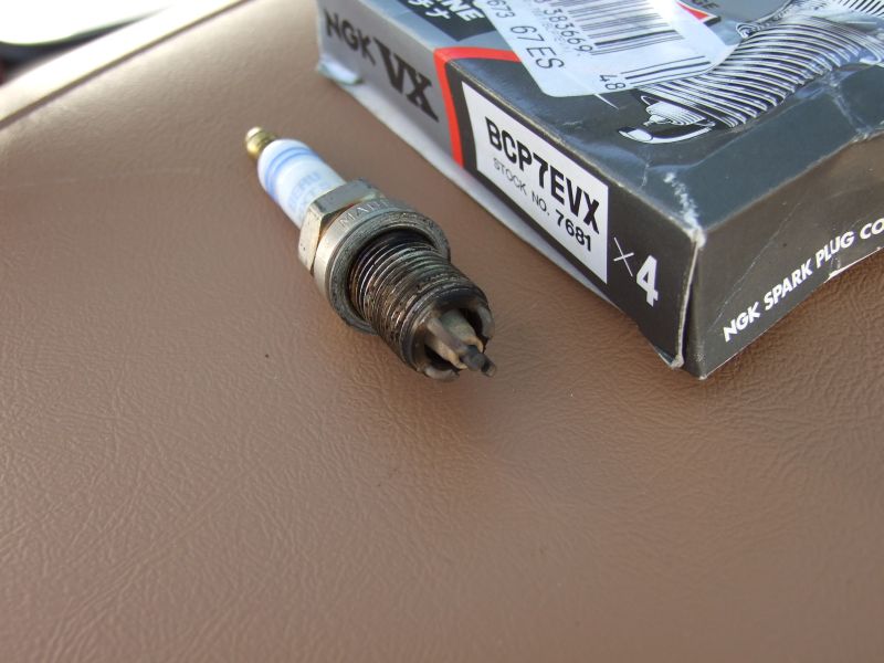

Ayer se ha resuelto el gran misterio de los cables Magnecor. Les cambie las bujías con las recomendadas y el comportamiento es muy bueno. Tenia puestas unas Beru UXT 5, supuestamente equivalentes a los NGK BCP7EVX. En las fotos se ve que el encendido con las Beru es bueno, el color es normal. Pero a los cables Magnecor no les gustan las bujías de 4 electrodos. He probado los Magnecor en el atmosférico, donde tengo también unas bujías de 4 electrodos y el comportamiento empeora. Así que: cables Magnecor = bujías NGK.mcoman escribió:Hace unos días les cambie los cables de encendido con unos Magnecor de PartsForSaabs. Comento esto aquí porque desde entonces el comportamiento del coche, curiosamente, ha empeorado y no encuentro ninguna explicación lógica. Con sus cables originales (si, los del 1986 - 1987) arranca a media vuelta de motor, con los Magnecor tarda mas. Antes aceleraba muy limpio, a hora da pequeños tirones a revoluciones mas altas y el ralentí ha subido unos 100 rev. No les cambie nada mas, el distribuidor esta bien apretado y no se ha movido a cambiarle los cables.

A nosotros nos van de perlas los Magnecor, el coche mejoró de una forma que ni nos esperábamos. Los cambiamos simultáneamente con las bujías, las NGK corresponientes.
Antes llevábamos los Bougicord de serie (que no originales) y sin problemas aparentes, pero el comportamiento, recuperaciones, reducciones o aceleraciones con los Magencor es impecable y se nota bastante.

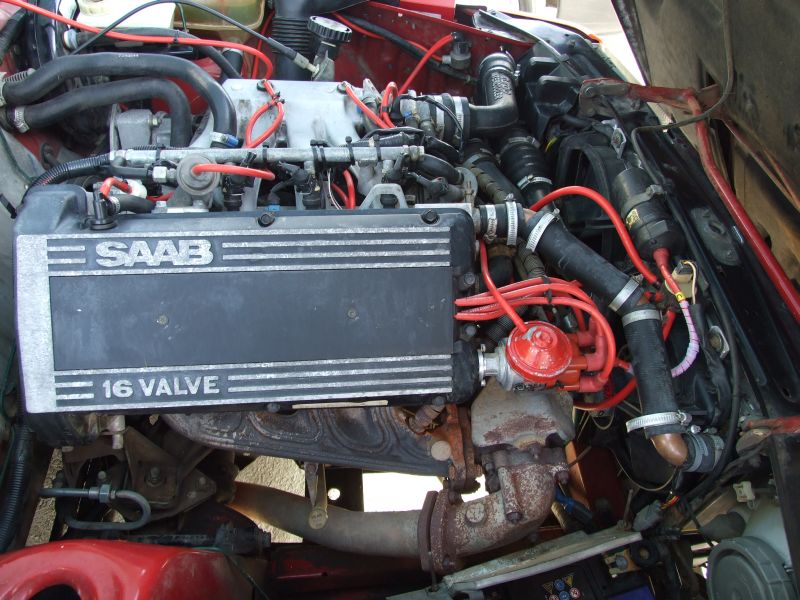

PD: menuda profusión de rojo en tu vano motor... te falta la tapa de bujías y le llamaremos el Testarossa de Mcoman

Espera haste que les sustituye todos los tubos de agua por tubos de cobrecar escribió: PD: menuda profusión de rojo en tu vano motor... te falta la tapa de bujías y le llamaremos el Testarossa de Mcoman

Eso es Tunning!!!!!!
Para este coche las bujías sólo NGK. Son las únicas que funcionan bien.
