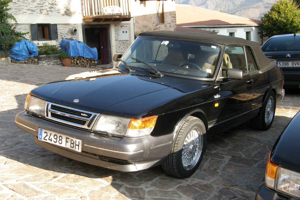

Como los socios sabéis por el post de mi hijo Car, hace una semana tuvo un accidente, quedando el pobre Hulk un poco malparado
Pero tanto él como su copi absolutamente indemnes
Bueno, tras unos días de reflexiones dispares, sentimientos encontrados, muchas llamadas telefónicas, ha podido más el corazón...
¡¡¡¡¡Vamos a recuperar a Hulk...!!!!!

Así pues, durante los últimos meses, a la vez que hacía acopio de las distintas piezas para reparar el golpe, también seguía a mi rollo y recolectando otras que pudieramos querer tener tras la restauración.
Ahora mismo hay en mi trastero un salpicadero completamente crack-free pendiente de montar, así como un volantito Carlsson en perfecto estado, y un cuadro de instrumentos con la agujita subibaja.
No está mal del todo no??
Con eso daríamos por terminado el interior, a falta de reparar un poquito el rozón del asiento con cuero líquido y tinte.
Cuando lo haga, obviamente lo haré del tirón ya puestos.
Además ya conoceis los planes de montarle el sistema APC completo.
Cuando monte el cuadro de instrumentos... hay algo que debería revisar al respecto?? Alguna pieza que poder montar ya y no tener que desmontarlo todo después??
Exáctamente en qué tubo de vacío tengo que pinchar el manómetro del cuadro??
Está ya por dentro del coche o tengo que pincharlo y pasarlo por el pasamuros??
Consejos al respecto??
Para el exterior, cuando se le cambien las llantas por las originales que tocan (y a falta de unas Cross-Spoke en 16"
), solo queda encontrar otro perfil de goma para el kit Aero (dónde??
), y la ansiada wale-tail. Casi ná!
Y por fin Hulk relucirá como él se merece. Ya queda menos

El manómetro va enchufado a una T que corta el tubo que va del colector de admisión al presostato (que tendrás que cambiar, ya que el FTP lo lleva tarado a 1 bar y el LPT a 0,6).
¿Qué cuadro has conseguido? ¿Con agujita moderna o con la vieja?
¿Y pintar la Aero del color del Kit aero con el borde plateado? ¿Qué tal?

Alejandro, es el cuadro antiguo, con muy pocos kilómetros (creo que 125000km). Se lo compramos a Armandof.
La idea es cambiar la esfera que lleva el manómetro por la del nuestro que no lo lleva. Así mantenemos los kilómetros originales, y añadimos la preciada agujita.
El presostato queda pues dentro del salpicadero, pegado a la aleta??
Que pena no tener aquí el Bentley para consultarlo, al menos no me distraigo.
Las Aero en gris es otro de mis "sueños húmedos" para este coche, y no demasiado difícil de hacer, sin pulir el borde.
