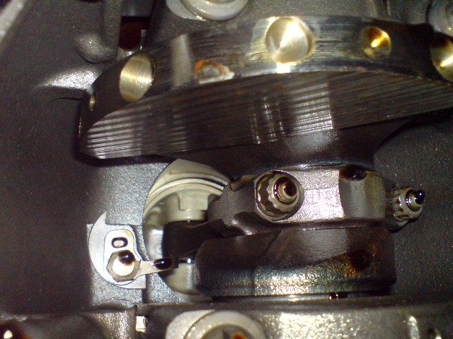

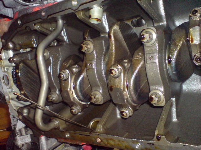

Echa un vistazo a las fotos de la limpieza del cárter que se le ha hecho a éste y al 900.

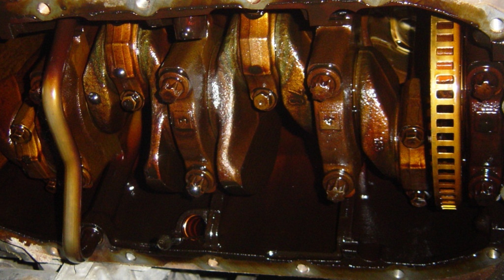

El carter no estaba muy mal, que es lo preocupante, pero el motor tambien tiene bastante residuo aderido, yo lo que haria,(repito yo, con mi motor) es hacerle un cambio intermedio con un aceite sintetico para TDI, con bastantes componentes detergente para que lo limpie un poco, y a los 1000Km lo cambias por el mobil 1. es algo parecido a los limpiadores especificos pero mas light, los limpiadores arrastran demasiado para esta mecanica tan delicada.
te adjunto unas fotos de como esta mi motor actualmente(bueno el año pasado) y mi carter y la chupona tenian bastante m*****.

Bueno, si esa foto es de tu motor, parece que estuvo afectado por algo de sludge, nada raro en estos coches por otra parte. Efectivamente, una aceite limpiador ayuda, pero cuando hay mucha porquería, no hay mas que rascar..a limpiar a mano tocan..
Recuerda que uno de los sitios donde se acumula el aceite sucio es en el radiador de aceite, asimismo, el tubo de alimentación de aceite que va al turbo es importantísimo, de hecho casi todos los turbos mueren porque este tubo acaba estrechado, estrangulado por el sludge, o en los casos mas dramaticos taponado. Se desmonta en 5 mins, se inmersa en liquido limpiador, alambrillo para limpiarlo y aprovechas y limpias las entradas y salidas.
Comprueba que tienes el decantador correcto, puse un articulillo por ahí..
