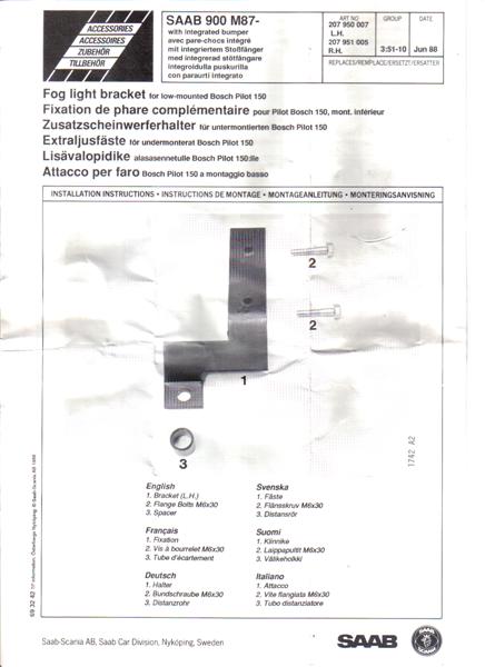

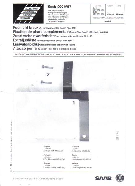

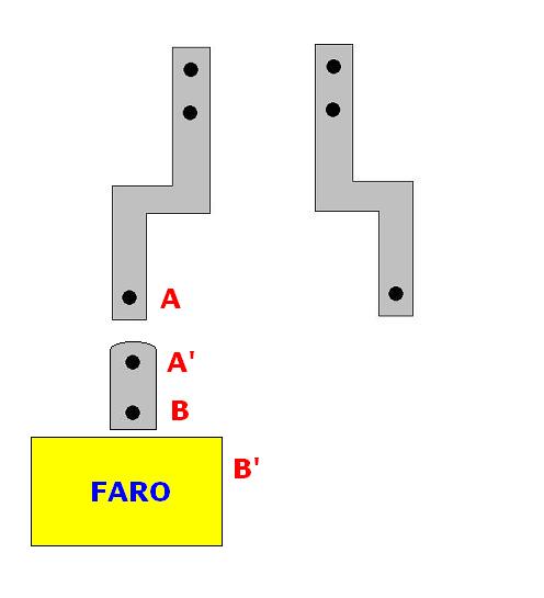

Mensajes: 10896
Esos de la foto tampoco te valen. Tiene que ser exactamente como te los he dibujado, ya que entonces no tienes sitio debajo de la rejilla para poner los focos.
Lo he vuelto a dibujar y verás que a esos de la foto les falta "un trozo". La pieza adicional (que en la foto es dorada), se coloca montando el orificio A con el A' y el B con el B' (que es el tornillo de la parte trasera del foco).
A ver si hoy saco un rato y te hago una foto en detalle de como van los míos.

Mensajes: 4575
Atención que existen 2 tamaños...

Mensajes: 4575
... y después los montas tal que así.
Anda que no te cuidamos, ¿eh? :wink:
En el conce ... no creo ... A ver yo tengo unos faros antinieblas Bosch originales SAAB con soportes y relé, en muy buen estado ... ¿te interesan por 120€+gastos?
