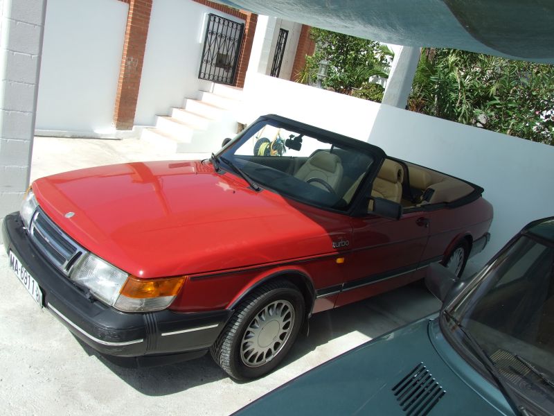

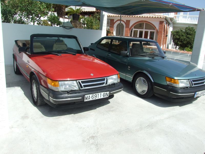

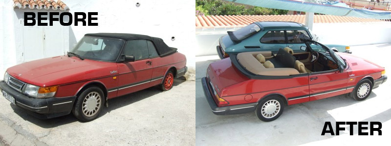

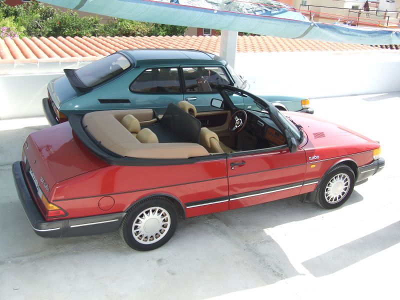

Después de hacerle hasta hoy unos 1000 Km. sin ninguna retirada en grúa, se puede decir que las problemas mecánicas graves están superadas.(No vamos a decirlo en voz muy alta que Murphy se podría enterar) No se calienta, incluso bajándole el caudalimetro a 400 Ohm. Todavía faltan cositas por hacerle, muchas de las gomas de las barras están pasadas, pastillas de freno, los muelles son algo blandos, etc.
Estéticamente ya no esta muy mal, un buen encerado y pulido han resucitado algo la vieja pintura. Hasta que el bolsillo de para una pintura nueva, puede aguantar como tal.
El estadojo es perfecto, pero me encanta conducirlo. Hay que ponerle un intercooler mas grande, el turbo sopla casi hasta final del rojo, pero no paro mucho tiempo y esta sensación crea adicción.
Aquí dejo unas fotos de como esta a día de hoy.
Un saludo y a disfrutar del la vacaciones.

Preciosas fotos!
Respecto a los calentones, te has planteado una limpieza con Nural 1??
El nuestro se lo haré en breves, no pasa de los 3/4 de la escala pero a veces (y digo a veces) sube hasta ahí demasiado rápido. Por eso cambiaré el termostato y el refrigente, pero antes una limpieza con Nural 1 para que salga toda la roña que haya podido acumular en estos 200000km.

No va mal la cosa, no....
Eres un crack!!

El cabrio está muy chulo, Mihai, pero no había visto las "Super Inca" que le habías puesto al 2.1
En Septiembre deberíamos organizar algo, a ver si nos vemos...

Lo has dejado muy chulo por lo menos lo que se vé en las fotos da muy buena impresión, mas comparándolo cuando lo "adoptaste".
Me hubiera gustado verlo en directo, estuve una semana de vacaciones en Benalmádena/Torremolinos pero no tenía tu teléfono.
¡¡¡¡¡Buen trabajo!!!!!
