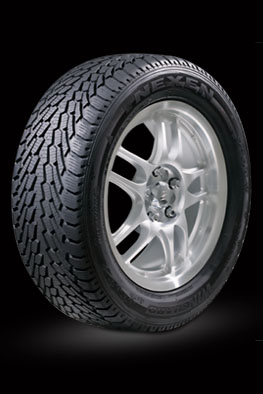

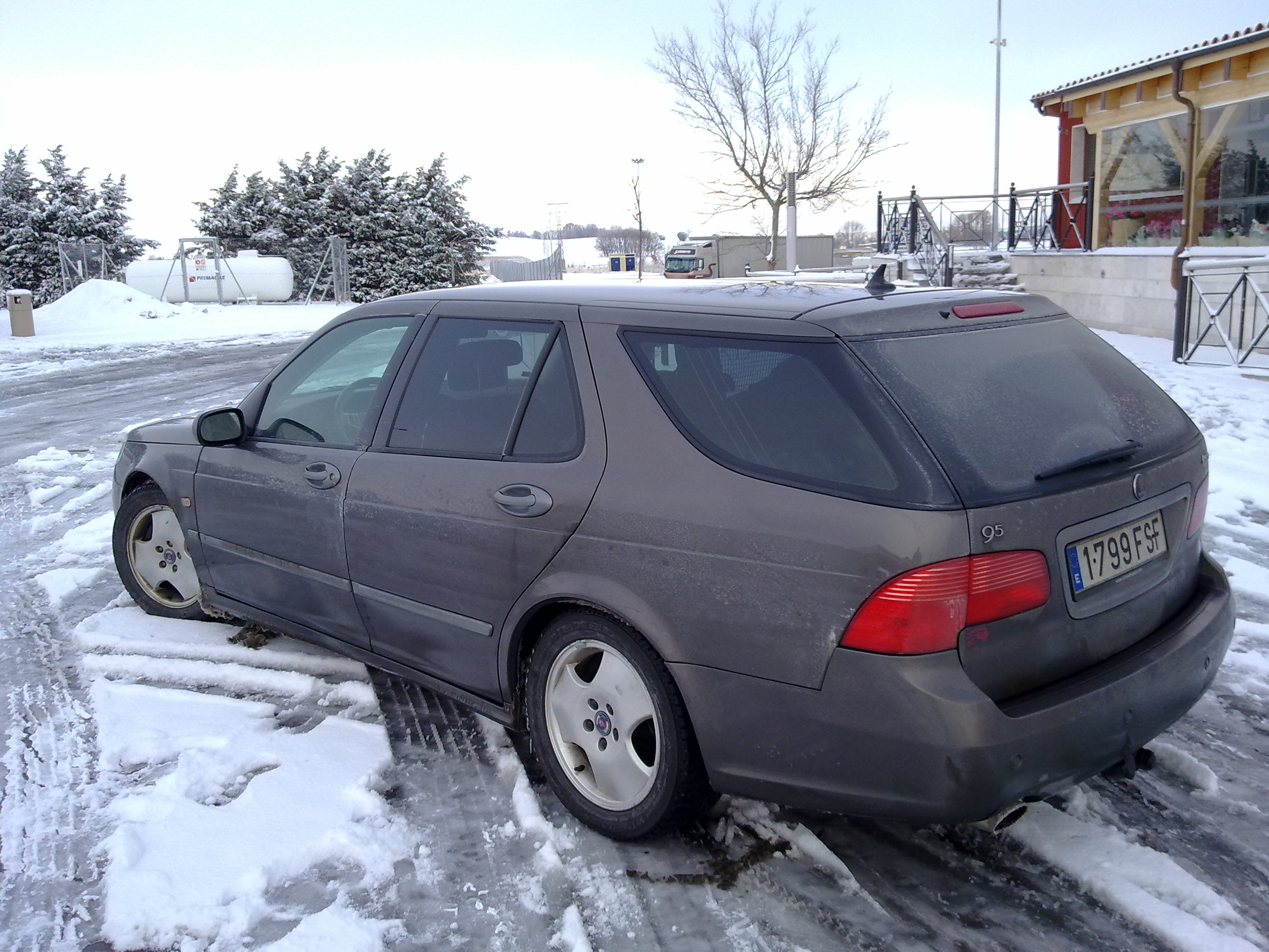

Ayer probé por primera vez en nieve las ruedas que puse a mediados del mes pasado, Unas Nexen WinGuard, fui desde Bilbao a Madrid y vuelta en el dia, saliendo a las seis de la mañana con una nevada en Altube de consideración y bastante tramo nevado por Burgos y adelantando por el carril izd. lleno de nieve sin problemas.

SOCIO 149
