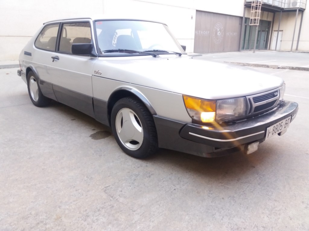

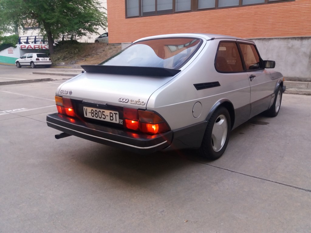

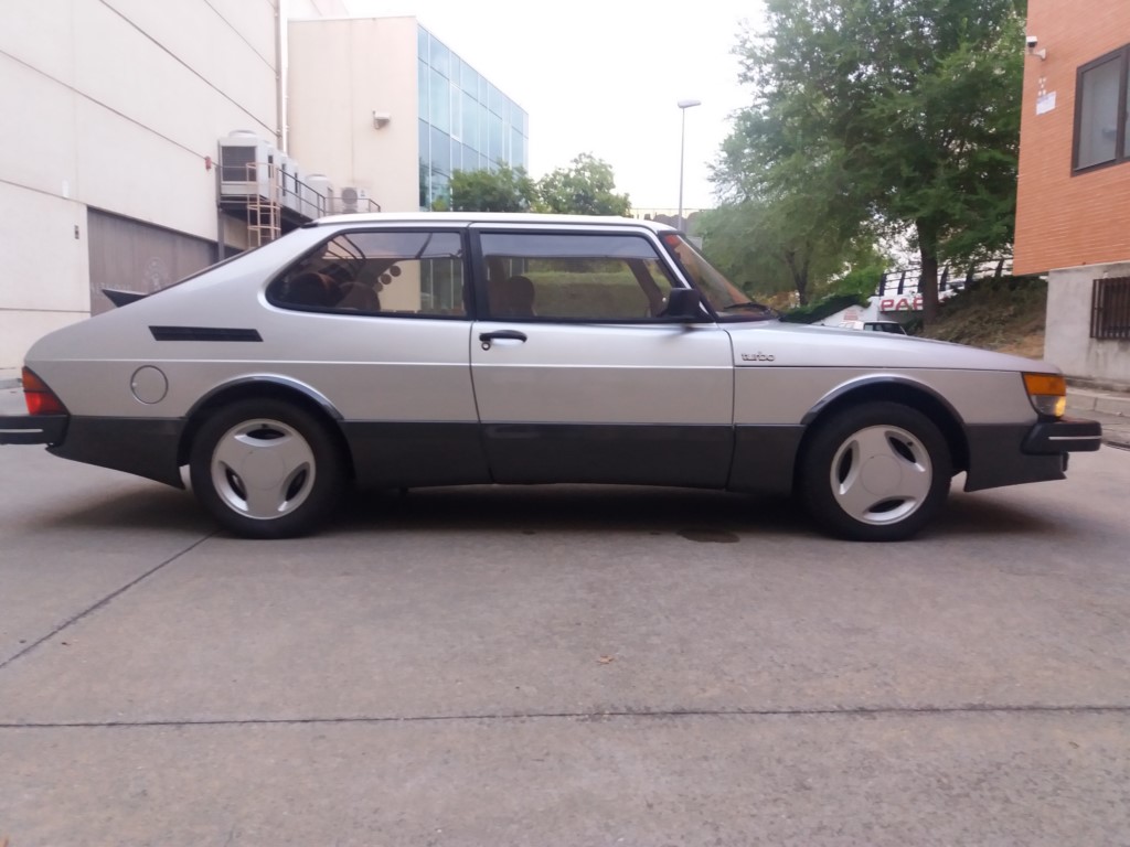

Sólo me queda poneros una fotos de cómo luce ahora el zamburrio.
Larga vida al Zamburrio. !!!
