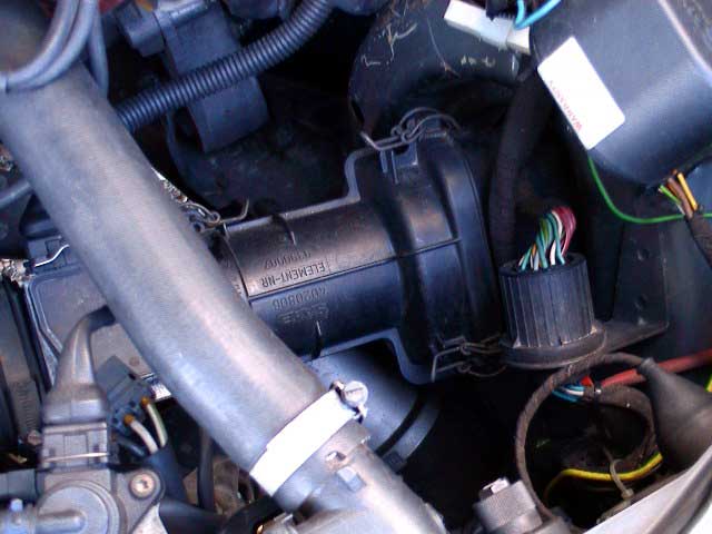

R-21T escribió:Si te refieres al filtro del aire del motor, este esta ubicado justo detras del foco izquierdo (mirando desde el "cookpit")esta en una posición un poco baja, así k cuidado con los charcos.
Ciau
Pues no lo he logrado ver, a ver si mañana con mas tiempo. :? :shock: 8) el caso es que no sale ni en el libro de instrucciones....
Es facil de cambiar? solo queria echarle un vistazo en principio a ver como "respiraba" :roll:
Volvo 850.

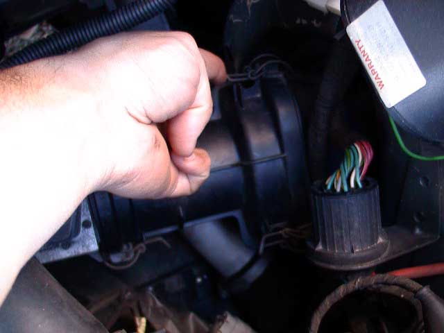

Aquí tienes el filtro de aire del motor, tienes que sacar las tres presillas que sujetan la tapa, sacas la tapa y el filtro es un cartucho cilíndrico bastante grande de papel.
Esta semana voy a cambiarle el filtro antipolen y ya os haré un reportaje de mis truquillo para ahorrarme 6000 pelas más la mano de obra.
Como soy terriblemente inteligente, no te adjunté las fotos... :oops:

Gracias Ruben, acabo de llegar a casa y he visto tu mensaje... :roll:
Pero esta tarde lo he cambiado sin mayor problema (me ha costado encontrarlo porque el sitio es rarito), el sacar el antiguo me ha costado un poco... (era mas facil en mi atmosferico) pero al meter el nuevo no me ha costado nada..... le he puesto un filtro bosh identico al que tenia (que por cierto solo quedaban 2 en feu vert)..... solo que el que tenia era SAAB y estaba negro como el carbon :? :shock: :shock: :shock: :shock: :shock: en mi vida habia visto un filtro tan sucio!!!
Asi que me parece que le ha venido de perlas... 8)
