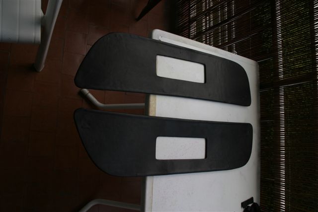

Ahora una pequeña historia de como he forrado los paneles de las puertas en cuero.
Primero se desmontan, solo un tornillo.
Luego se quita el forro antiguo y se rasca bien para quitar todo el pegamento antiguo
Se compra el cuero y se corta a la medida sobrado un poco.

Bien de pegamento de contacto en las dos piezas
Y este es el resultado de como me quedaron los paneles.
- Panel cuero pegado 2.JPG (37.15 KiB) Visto 2668 veces
- Panel cuero pegado.JPG (35.54 KiB) Visto 2655 veces
- Panel pegamento.JPG (58.43 KiB) Visto 2656 veces

Y por fin el resultado final en la puerta del coche.
Solo decir que en mi vida habia hecho nada con cuero, y que soy el primer sorprendido de haber hecho algo minimamente decente y a la primera.

Queda muy bien, pero puestos a rizar el rizo, si hubieses añadido una lámina de 10mm de gomaespuma entre el soporte y el cuero ganarías dos cosas;
1.- El cuero quedaría un poco más abultado y apretaría el panel contra el marco de la manilla para abrir la puerta, lo cual evitará ruidos
2.- Esa gomaespuma se tragaría las dilataciones y contracciones de un material sensible al calor y la hidratación.
Lo digo con conocimiento de causa, Lord Vader tiene así los paneles y para evitar ruidos mi padre acabó haciendo unos marcos de raíz de nogal, pero además de eso, el cuero ha encogido un poco y está alabeando algo el panel.
