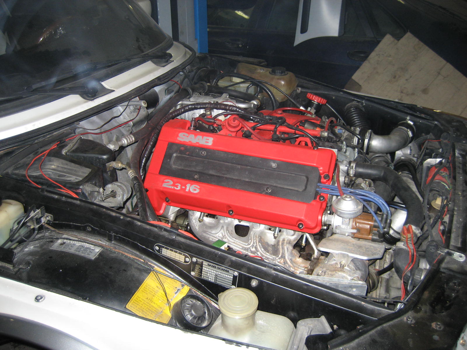

Listo!
Arranca y suena bien, ahora solo falta probarlo
No puedo pq está a falta de montar latiguillos de frenos metálicos y silent blocks de poliuretano en trapecios de suspensión, estabilizadora, alternador, etc...
(eso y una buen petroleado y limpieza exterior)
- IMG_0364.JPG (291.74 KiB) Visto 3312 veces
