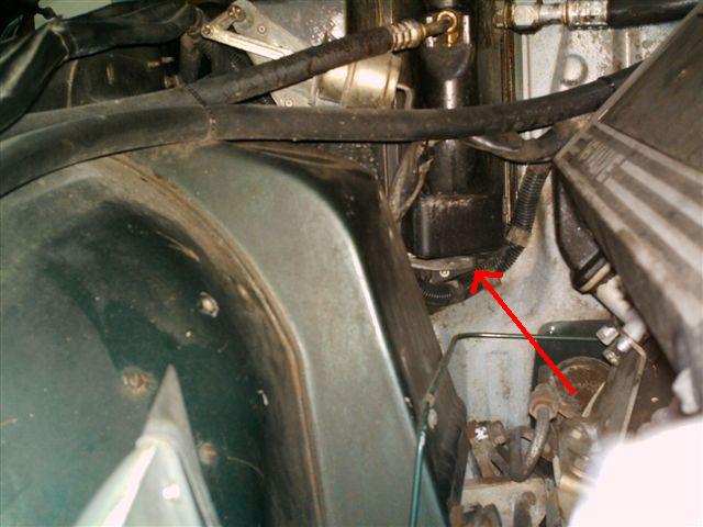

Bueno,estos días toqueteando cosas del aire acondicionado me he dado cuenta que no sale aire de ningun tipo por los dispensadores frontales inferiores. no se si me he explicado bien...
tampoco he percibido aire por los de los pies. Solo sale aire por los del cristal y los frontales superiores. Supongo que algo estará taponado?¿

¿Cuándo giras el mando de la ventilación escuchas el sonido caracteristico de Darth Vader? Si no es así puede que se desconectara el tubo de vacío que acciona todos los mandos. Si suena, puede que lo que se desconectara fuesen los tubos de los actuadores.
El tubo principal de vacío está debajo del evaporador del AC, me refiero al radiador que hay en la entrada de aire del habitáculo, por el lado del motor, se ve bastante mal ya que es un tubito fino.

Don Paco los preGM no tiene botón aparte para desempañar el cristal, es una de las posiciones de la ruleta (la más alta) en estos coches si el sistema se queda sin vacío, la posición por defecto es echar el aire por las boquillas de desempañar el cristal.

Pues no escucho ese sonido del cabeza melón, será lo que tu dices, otra cosa apuntada en mi lista de gremlins

En la foto te indico dónde van las tomas de vacío que pasan del motor al habitáculo y que si se sueltan inutilizan todo el sistema de ventilación.
- toma de vacio.jpg (54.22 KiB) Visto 2465 veces
