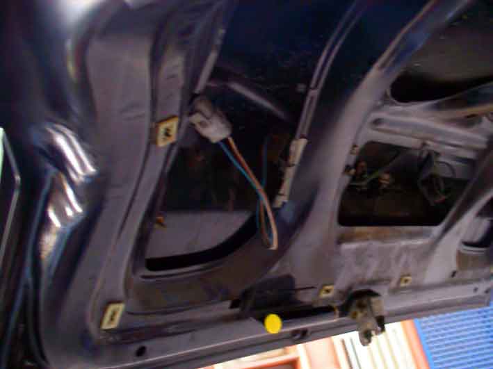

A ver si con estas fotos eres capaz de ver el asunto.
Bien, en la primera foto está la tapa del maletero destapizada, en ella puedes ver los cables del motor del cierre centralizado del portón y su enchufe.

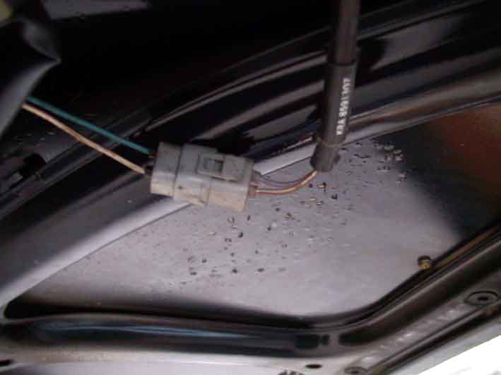

En la segunda foto ves los cables del motor que son de color marron/blanco y azul y los cables que llegan al enchufe que son los que llevan la corriente que son marrón/blanco y lila. Bien, ya sabemos de qué color son los cables que tenemos que encontrar en un sitio más a mano.

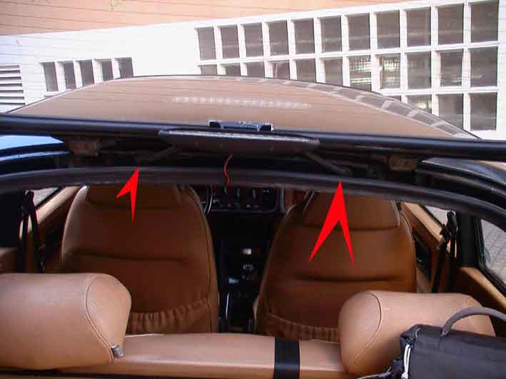

Los cables pasan del portón al habitáculo por esos tubos de goma marcados con flechas en la tercera foto. Puedes encontrar los cables que necesitas justo ahí (te lo desaconsejo porque el tapizado del techo de los 900 y de los saab en general es muy frágil y puedes cargártelo).

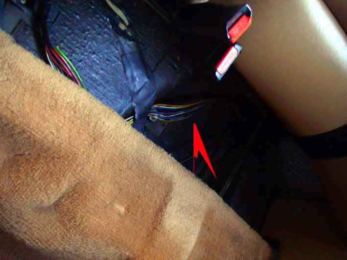

Otra opción es buscar esos dos cables en otra parte del coche, teniendo en cuenta que la centralita del cierre cenrtalizado va sujeta a las toberas de aireación para el suelo encima de los pies del copiloto, tendrán que pasar los cables por el suelo hasta ese punto.
Si abates el asiento trasero te ecuentras algo como lo de la foto 4, entre todos esos cables tienen que estar los del cierre centralizado. Busca los colores que viste en el portón trasero. Empalma el motor de la tapa de la gasolina a ellos y prueba cerrando y abriendo la cerradura a ver si ha habido suerte, además has de hacerlo para ver si al cerrar, el motor de la gasolina cierra y al abrir abre, pues es posible que lo conectes mal, y al cerrar abras y al abrir cierres.
y la 4ª foto

Gracias Ruben. Siento causar tantas molestias. Espero cortar los cables correctos. Por cierto, todos esos cables que comparten camino con los del cierre, ¿son muy importantes? Lo digo por si al cortarlos por error hago saltar el coche por los aires. Buff, qué miedo me da!
a50mmdelmundo.com
UNos son de los altavoces traseros, otros de las luces traseras y otros de la bomba de gasolina y el aforador

¿Alguien necesita un cierre para la tapa de la gasolina? Ruben, lo siento pero me rindo. Después de mirar los millones de cables que hay bajo los asientos traseros y no poder distinguir los que llegaban al cierre del portón he decidido poner un tapón con llave. ¿Y tú conseguiste poner el motor en 20 minutos? No sé si creérmelo :( :shock:
