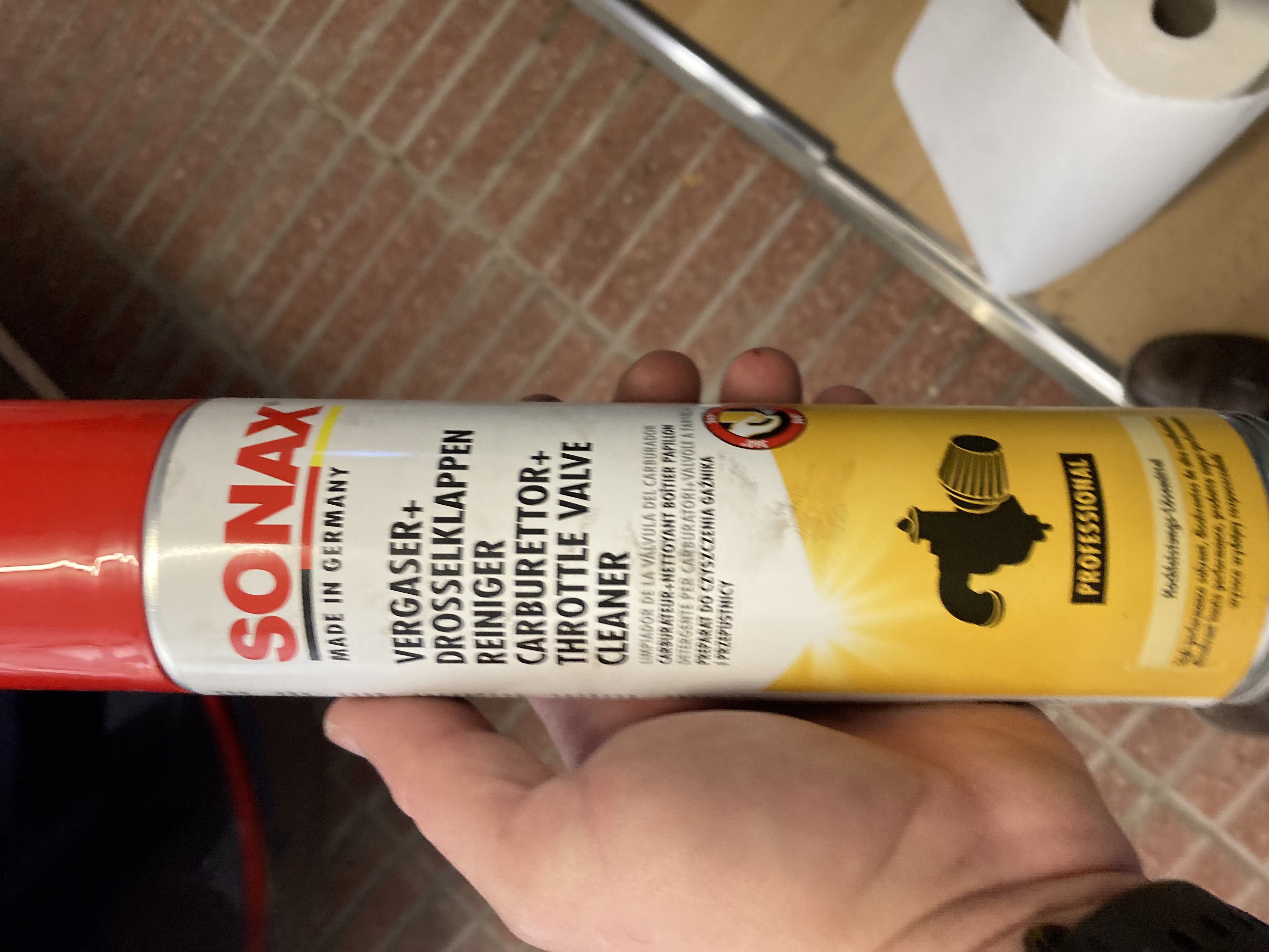

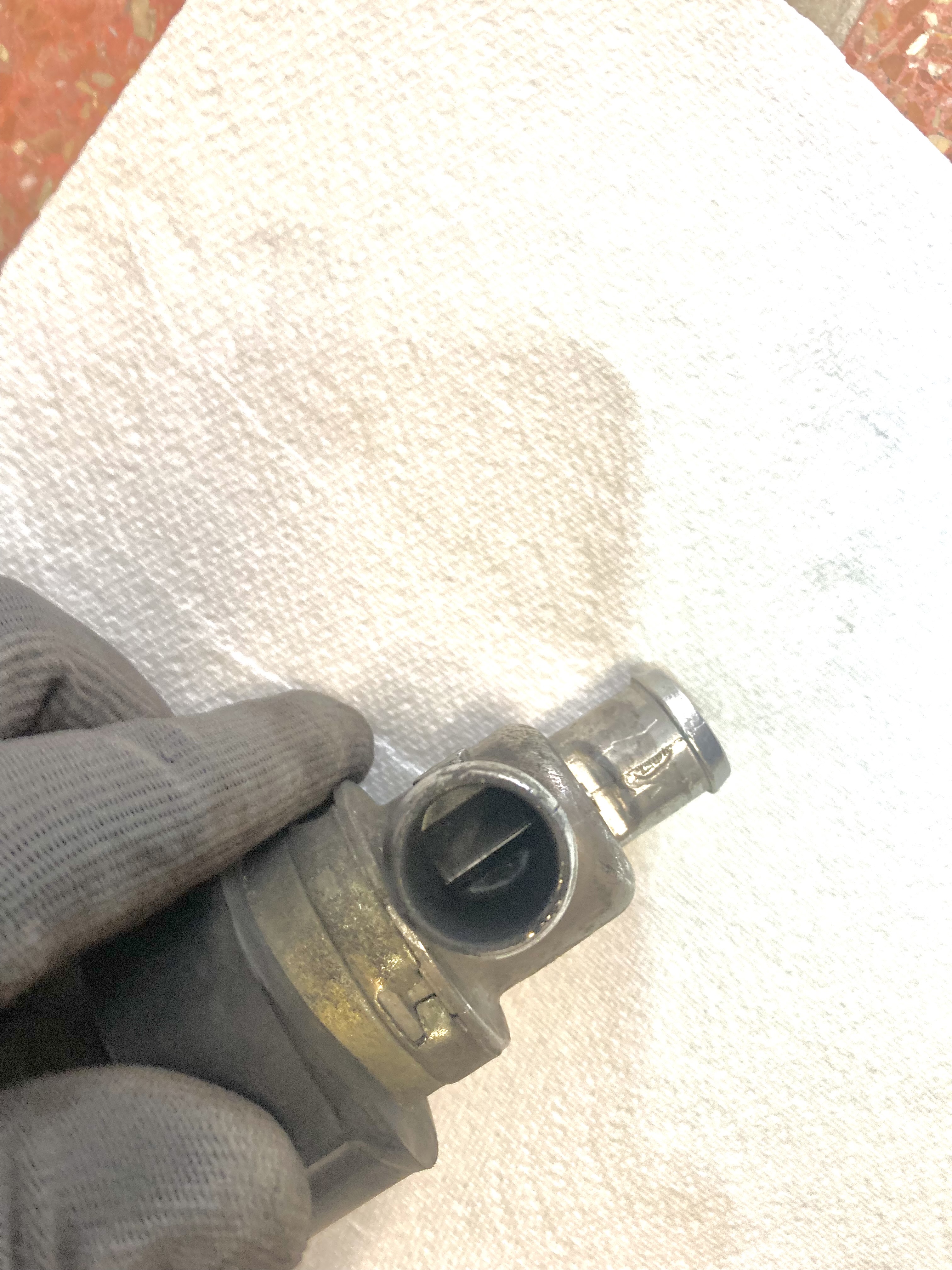

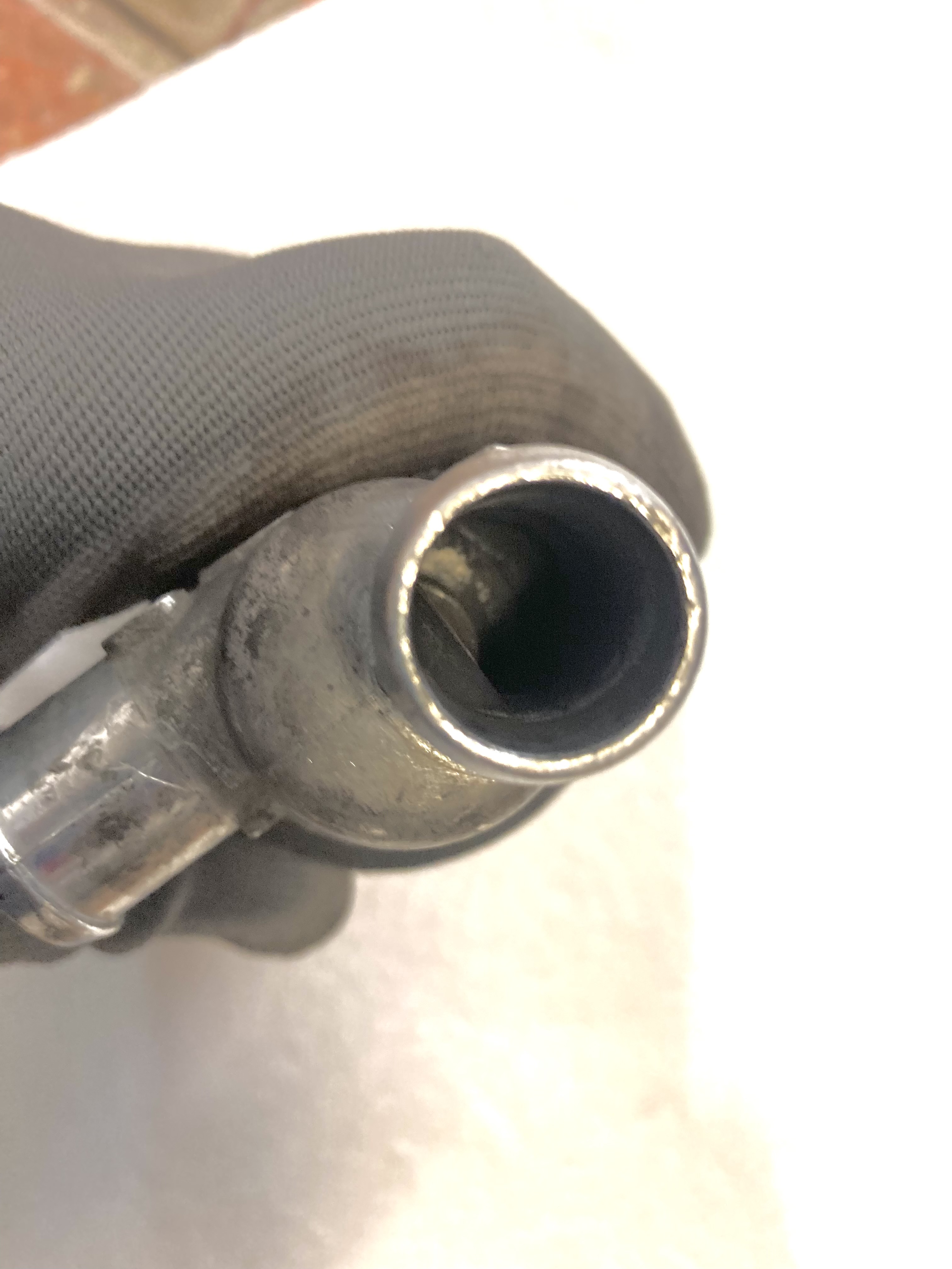

Primer tema que parece resuelto. Comprobé la válvula AIC (Bosch referencia 0 280 140 505); eléctricamente bien. Una vez desmontada no parecía demasiado sucia, no obstante, la limpié con un spray específico y ahora parece que va bien. Aún le tengo que hacer más kilómetros pero, en un recorrido corto pude comprobar que mantiene el ralentí estable, independientemente de tener al aire acondicionado conectado o no. Y al dejarle ir para parar en un semáforo no pega tirones.
Adjunto un par de fotos.
Siguiente parada el elevalunas. Lo de desmontar el salpicadero lo dejo de momento.
Gracias por los consejos.
Un abrazo.

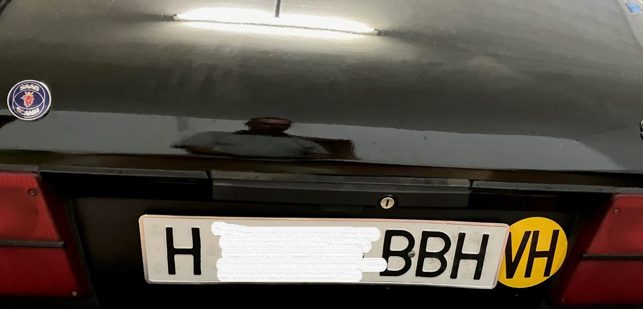

Ya que este coche tiene toda su historia en este hilo, voy a actualizarlo. Hace unos meses le tuve que cambiar el alternador. No arrancó en el garaje donde lo tengo y tuve que sacarlo con el capó abierto porque necesitaba el arrancador conectado todo el tiempo. En esa maniobra se llevó un golpe que dañó el capó como habéis visto varios.

En cuanto al capó, conseguí uno en muy buen estado en un desguace de Salamanca. Después del puente lo llevaré a un taller de chapa y pintura que conozco y trabaja bien. Así que espero presentar fotos del coche en buen estado en una semanas.
