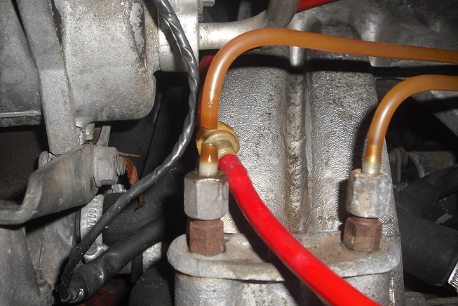

Estaba liado revisando los chiscas que no acababan de sacar agua en condiciones cuando me apoyé sin darme cuenta en el motor y "crak", uno de los tubos de los inyectores a tomar por saco, con el tiempo se vuelven quebradizos y nada más tocarlos se parten.
Con tubo de poliamida conseguí hacer uno y con la pistola de calor más o menos le fui dando las curvas que requería, lo malo es que es de color negro, tengo que buscar si lo hay transparente.
Lo malo de la operación es que no se si quedaría alguna burbuja dentro porque ahora el coche da tirones cuando vas a punta de gas. Vaya rabia que me da que el motor iba fino fino sin ningún tirón, habrá que darle una buena purgada.

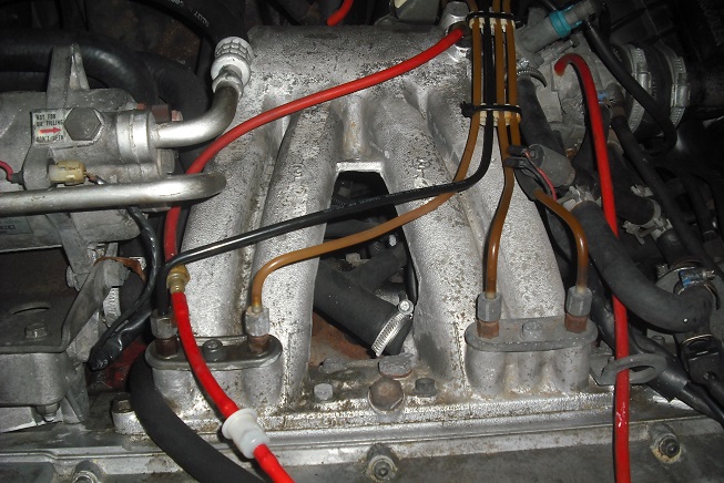

Primero quería comprobar si el tema de los tirones viene por un mal purgado, antes de cambiar más tubos. O puede que el material del tubo que puse no sea el adecuado, como los inyectores funcionan por presión, si el tubo no es lo bastante rígido igual hace un efecto muelle que hace que inyecte a impulsos en lugar de continuo. Las medidas son las mismas, diámetro interior de 4mm y exterior de 6mm.
Ya en su día le tuve que poner uno al T8 automático ex-Zimmerman pero en aquella ocasión no le noté nada raro.

Tuve el mismo problema en mi ´85 900 8v, se quebraron los tubos. He puesto tubos de poliamida (nylon) negro de 6x1,5 (es decir 3 mm interior, 6 mm exterior, no pude encontrar el 6x2 con 2 mm interior). Son tan rigidos como los originales, aguantan pressión hasta 10 bar.
Imagen Imagen
No puede ser por malpurgado, el sistema tiene bomba y está en pressión, se purga automatico de algun aire en los tubos de inección.
Ferrari y Porsche con K-jetronic usan el mismo tipo de tubo pero con banjo bolts:

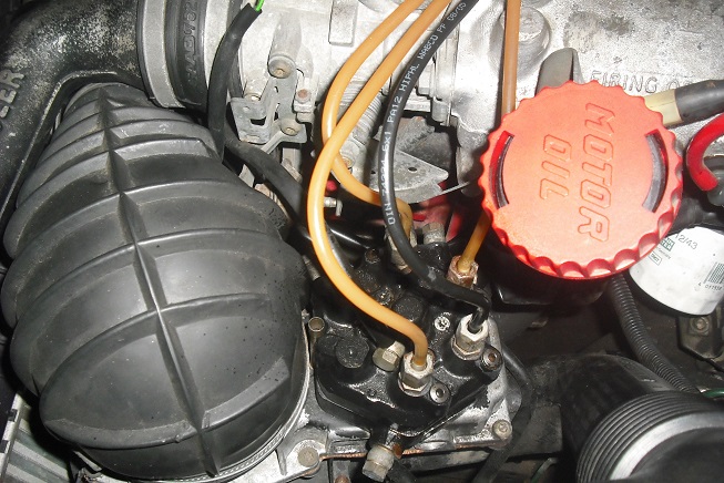

Muy limpia esa instalación, y seguro que ni cara ni complicada.
Tiene alguna repercusión el aumento del caudal al inyector?
Porque como son mecánicos...
