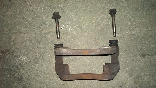

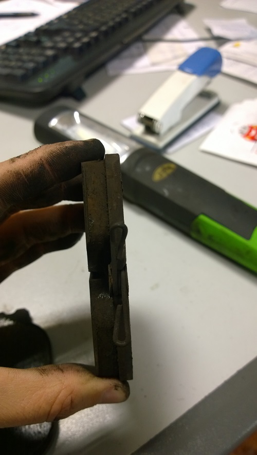

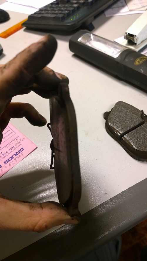

Seguimos reparando cosas que van surgiendo. Parece que los ratos de disfrute de taller con el 900 son interminables.
Mientras cambiábamos muelles/amortiguadores observamos una gran diferencia de grosor entre las pastillas de freno de la rueda delantera derecha.Tras desmontar la pinza y portapinza vimos que las guías que sirven para que la pinta se desplaza en el portapinza estaban dobladas. Esto hacía que la mordida no fuera recta y provocara ese desgaste tan feo que veis. Gracias a una portapinza y tornillos de un ex de Pasolento hemos solucionado el problema, o eso pienso. Las pastillas montadas han sido unas Necto Altas Prestaciones.
¿Alguna sugerencia sobre cómo pueden doblarse esas guías?. No consigo encontrar motivo.

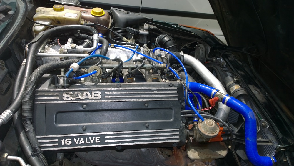

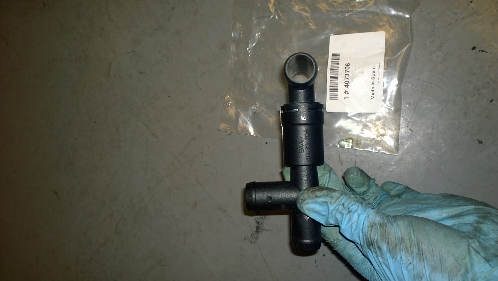

Tras seis meses sin novedad, actualizo un poco el hilo del 900:
En este periodo, con la ayuda de Car y Pasolento (gracias gracias gracias...), cambiamos los manguitos del sistema de refrigeración por los de silicona de DO88, el termostato, la válvula de la foto (¿válvula del circuito de calefacción?)y el refrigerante, lógicamente.

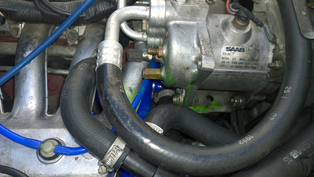

El circuito del AA, lo recargué puesto que dejó de enfriar y, de momento, un mes después sigue echando mucho aire frío.Eso sí, como podéis ver en las fotos, creo que tengo una fuga en la manguera de arriba. De momento veré si aguanta todo el verano.
El coche lo sigo empleando como coche de diario y sigo encantado con él.
