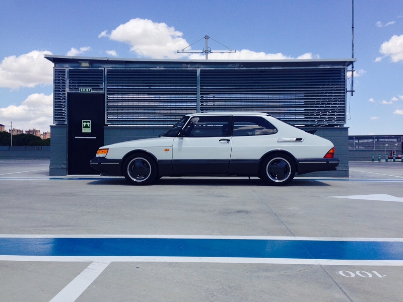

Me han comentado por ahí que al pintarlo han quedado algunas zonas pequeñísimas con una leve piel de naranja, defecto prácticamente inapreciable ya que queda oculto por el kit Aero; aún así, sé que te preocupa y puedo recomendarte unas pildoras de melatonina que van muy bien para conciliar el sueño en este tipo de situaciones. Piénsalo.

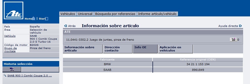

Como comenté días atrás el 900 tenía las pinzas traseras de freno agarrotadas y barajando las posibles soluciones al problema y dí con la página de ATE que es el fabricante de las pinzas de freno del 900.
Descarté las pinzas reacondicionadas por el alto precio y también poner pinzas de desguace por motivos de fiabilidad.
Pues bien la referencia del kit de reparación en el S.O.: 44+iva cada uno. Una auténtica pasada para dos juntas de goma y un trozo de metal
La página de ATE marca como equivalente a SAAB el kit de reparación de pinzas traseras para los BMW E30. El precio del kit de reparación en S.O. BMW.: 16€+iva por cada juego.
Blanco y en botella. En 24h tenía el recambio en mis manos.

Confirmo el buen funcionamiento del kit de reparación de pinzas traseras de BMW en el 900.

Se agradece la información. No tiene mucha justificación esa diferencia de precios para un mismo artículo.
Seguro que ocurre lo mismo con piezas de Bosch, por ejemplo. El mismo repuesto lo tiene Fiat por ejemplo, mucho más barato que Saab o Volvo u otro fabricante.

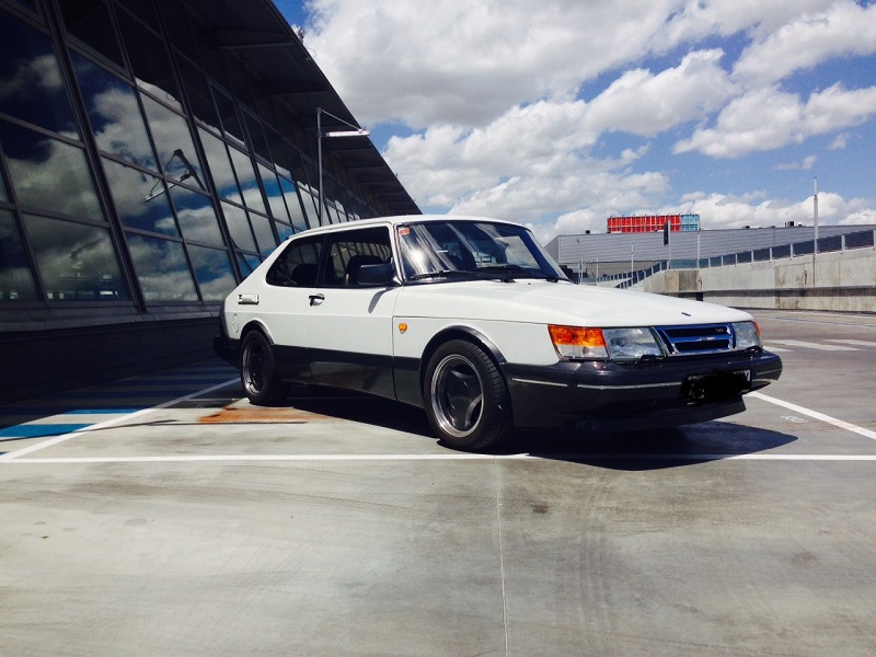

Este es el estado actual del bissssho.

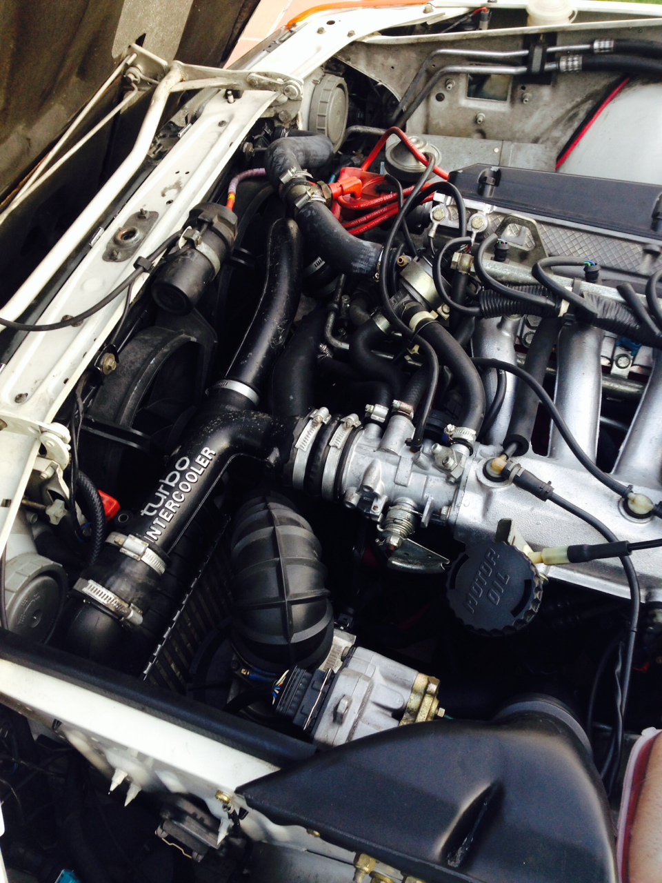

Las últimas mejoras han sido, un intercooler original SAAB (se dejó bien limpito antes de montarlo), unos muelles Lesjofors de parts for saabs de esos que bajan 2cm y las ansiadas snow/vent covers pintaditas de cirrus white.
Con los muelles y los koni ahora va mucho mas suave que con los muelles de serie, no rebota nada y la carrocería no balancea. Todo un acierto.

Muy muy bonito, enhorabuena!!

Le tienes muy bonito chems. Te falta una colica ballena

Lo de la cola de ballena......bien, lo está pidiendo.
Lo de la persiana trasera ....... te mato. !!!
El color del kit y llantas parecen muy oscuros. Casi negro. ¿Es gris antracita o es efecto de la foto?
Muy bonito, chems. Muchos se darán la vuelta para mirarte.

La cola de ballena la dejo para cuando tenga cebo para pescarla
, la persiana es un accesorio que me gusta como fetiche pero no la veo puesta en el coche, me ha costado acostumbrarme a las vent covers y me parece algo recargado verlas desde el retrovisor, así que creo que la persiana queda descartada. Si el coche fuera negro quizás, quizás, remotamente...
Chencho, el color del kit y las llantas es gris antracita según el código de la carta de colores saab que alguno de vosotros pusisteis en un post sobre los pre-Gm. Es efecto de la foto, en persona es algo más claro.
