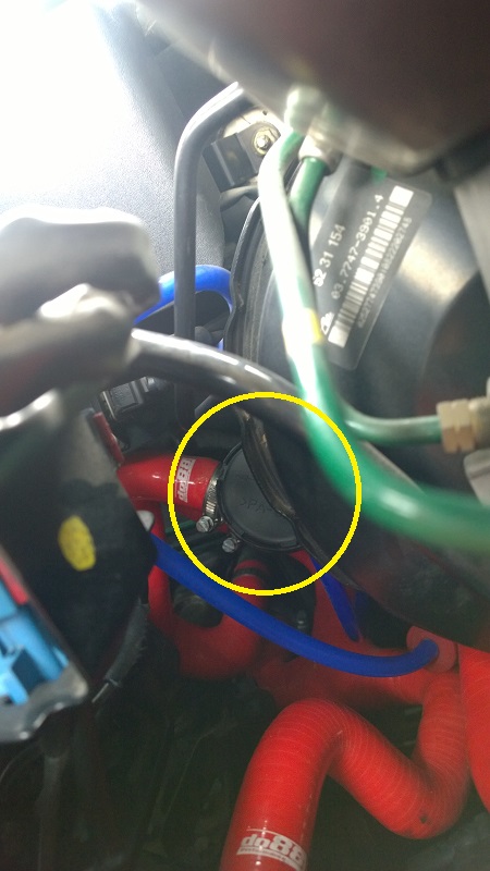

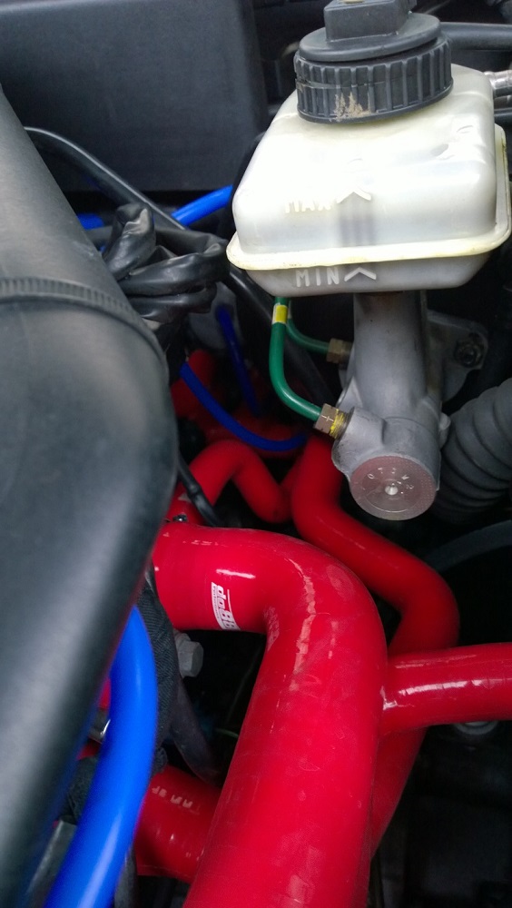

Como comentaba unos post más atrás el 95 está en proceso de mejora.

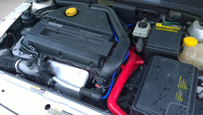

Ayer tocó cambio de termostato, refrigerante y todos los manguitos de calefacción y del sistema de refrigeración. Los manguitos elegidos fueron los de DO88. La calidad, sin ser un experto, me parece bastante buena y el precio el mejor que encontré, directo desde su web. La entrega muy rápida, fueron pedidos un domingo y el viernes ya estaban en casa. La colocación corrió a cargo del comando maño, con Car y Pasolento a la cabeza. ¡Vaya cracks!
El proceso, sin ser complicado en la teoría (al fin y al cabo es quitar abrazadera, quitar manguito, poner manguito, quitar abrazadera repitiendo n veces) es una auténtica agonía con algunos manguitos de la calefacción porque están en el mamparo y las abrazaderas viejas nunca están en la posición que nos gustaría que estuvieran. A su vez, hay que desmontar un soporte del motor, caudalímetro, destensar correa auxiliar, para tener algo de espacio. Os pongo alguna foto del proceso y resultado final que nos llevó unas seis horas de disfrute y algún que otro grito :D :D

TE ha quedado un motor del Osasuna! :twisted: :twisted: :twisted: :twisted:
Buen trabajo. Yo lo tengo pendiente en el mio....

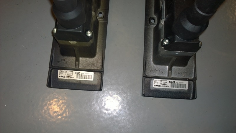

Esta semana con 125000km, de manera preventiva ante un viaje de 6000km, decidí cambiar el cassete de encendido.Desde el verano del año pasado, antes de otro viaje largo, la diagnosis marcaba errores de encendido (P1312 y P1334). Pese a que los borraba cada cierto tiempo, los errores persistían aunque nunca ha llegado a aparecerme el temido check engine.
El cassete nuevo fue comprado en SO, 309€ tuvieron la culpa. Como curiosidad que se puede ver en la foto, según me comentó Car, el cassete viejo fue fabricado en la semana 20 de 2006 y el actual en la semana 2 de 2015.

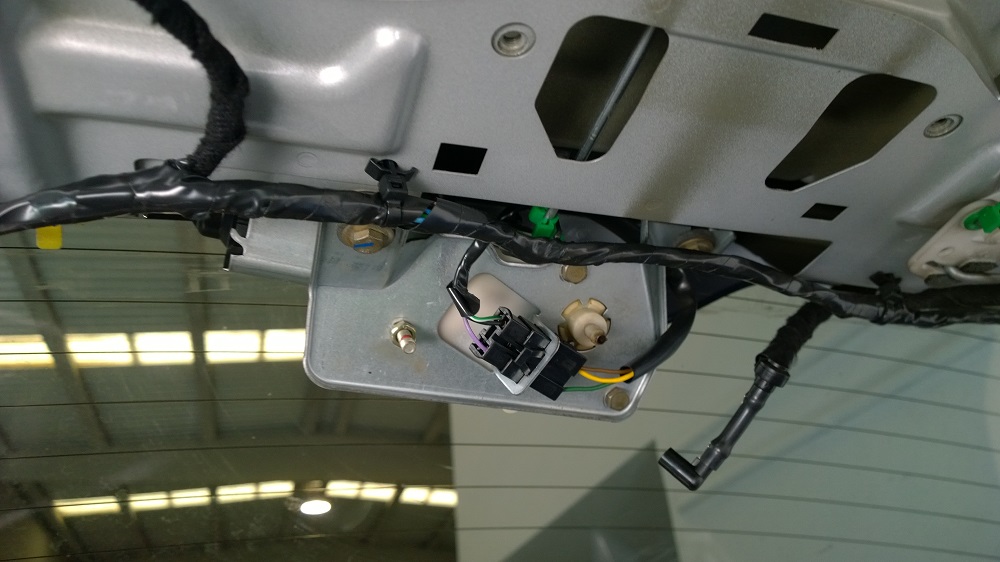

Además, como no me salía agua por el limpia trasero aproveché para intentar ver el problema. Una vez desmontado todo, ví que por el tubo negro que se ve en la foto, sale "agua" de sobras, sin embargo la pieza blanca que se ve en la foto encima del conector debe estar obturada. ¿Alguna idea para desatascarlo?. Lo he intentado con aire a presión y con una cola de ratón pero es tan pequeño el agujero que no consigo solucionarlo.

jrl
Mensajes: 3120
Re: La primera en la frente
Mensaje por jrl »
Parece obstruido por depósito de cal. Quizá desmontando la pieza y bañándola en una solución ácida, a mí me funciona con la cafetera...
Si no quieres desmontar prueba a conectar un macarrón y transfundir ese mismo tipo de solución. Seguro que a Car se le ocurren mas cosas de este tipo :lol:
Ya lo ha hecho. Puede aliñar al gusto la luneta trasera :D
Le he dicho que cambie la pieza.
Parece una válvula antiretorno normal y corriente, pero no la he visto en directo.

Car,no desveles mis secretos [FACE WITH TEARS OF JOY].¿Que sentido tiene una antirretorno tan cerca de la salida?.
Que el agua salga lo mas rápido posible como en las delanteras, donde ya la seguridad es mas importante.
No estará del revés??

Prueba rascar con un trozo del alambre de un cable de bicicleta ( yo desatasque asi un surtidor de agua ) o bien deja la en remojo dentro de vinagre para destruir la cal , tienes otra opción mas agresiva pero la pieza a la mejor no le gusta es bañar-la en el ácido de batería

La idea de la sirga de bici no la había pensado. Probaré. Lo del vinagre, lo he hecho con la pieza negra externa que cubre la salida de agua por la luna. Pensaba que esa era la pieza causante del problema y parece ser que no. Al final tendré que desmontar todo.
Gracias por los aportes

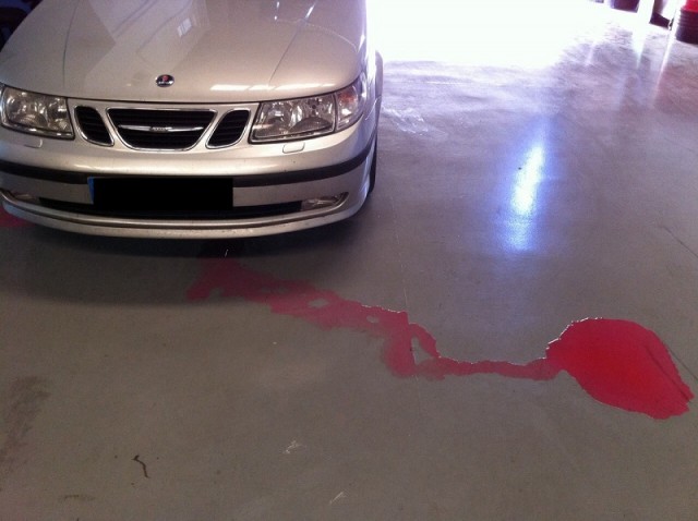

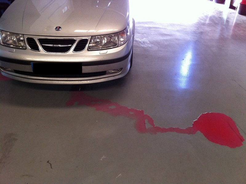

Actualizo el hilo tras el viaje de vacaciones.

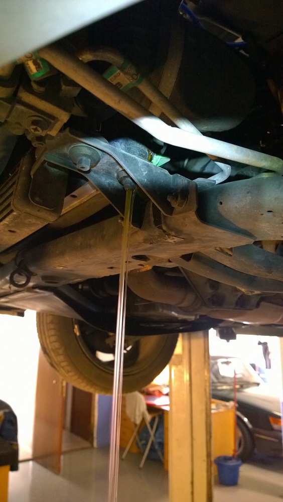

El 95 se ha portado como un campeón en los 5600km que le hemos hecho por Croacia y Bosnia y Hercegovina (ninguno de los dos países tienen talleres SAAB). Sólo nos dio un pequeño problema a la vuelta cuando nos quedaban 1800km por recorrer. En Turín, arranqué normal me dió Check OK pero cuando llevaba 5 km me indicó Nivel de refrigerante. Paré en la autovía y vi que perdía por la zona de la válvula de la calefacción. Busqué un Norauto para comprar un destornillador y revisar las abrazaderas. Decidimos seguir con precaución y durante todo el recorrido hasta Gerona no perdió ni una gota, pese a que paramos en varias áreas de servicio. Dormimos en Gerona y al arrancar, perdía a todo perder, pero sólo durante los primeros cinco minutos, luego dejaba de fugar. Rellenamos y marcha hasta Zaragoza sin problemas. Eso sí, fue dejarlo en la cueva para cambiarlo por el 900 y al día siguiente, ya veis como amaneció. La válvula ya está cambiada, costó 40€ en SO y sustituirla me llevó 30 minutos (tres manguitos y un tubo de vacío). Decir que mi válvula de calefacción está bastante accesible puesto que cuando cambiamos manguitos con Car y Pasolento decidimos ponerla ahí porque solían romper y así quedaba a la vista.

Si te sirve de consuelo a mi también me fugo de la famosa valvula. La cambie con todos los manguitos con la ayuda de Mintxo pero que sudores para soltar las abrazaderas de presión que trae y lo escondida que esta... :evil:
Lo bueno es que ahora lo tienes perfecto :wink:
