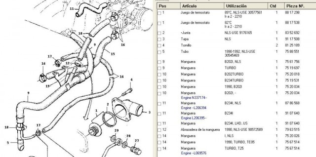

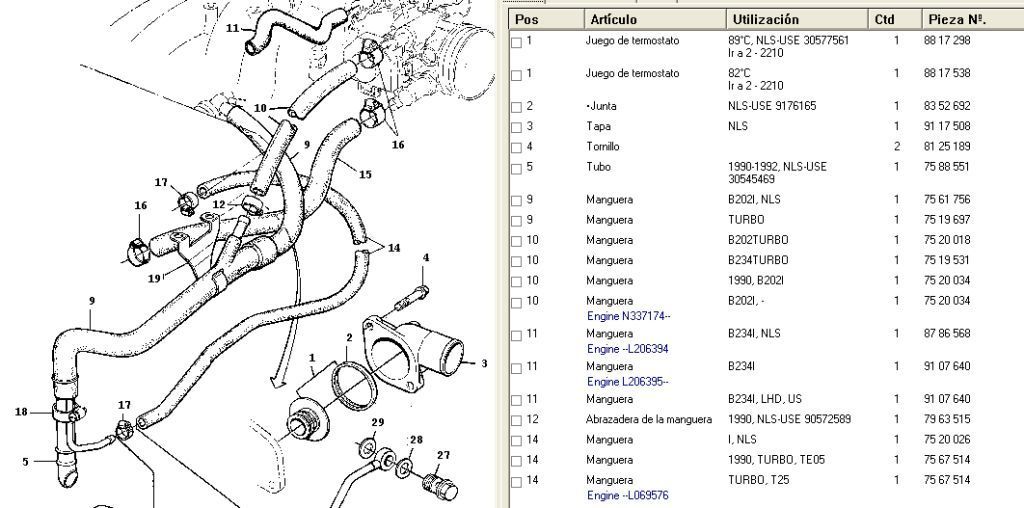

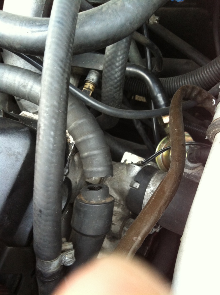

Hemos empezado cambiando los tubos sin problemas hasta que me he dado cuenta que el tubo que va desde la tapa de balancines hasta el colector de admisión he visto que estaba rajado. Es un tubo bastante complicado ya que en la segunda parte lleva un tubo de agua por dentro. Luego os pongo una foto de cual es, es el nº 9. No se si alguien tendrá uno en el trastero, ya que no se si habrá nuevo, y si lo hay valdrá una pasta..... Lo voy a intentar reparar por mi mismo pero lo ideal sería poner uno nuevo.

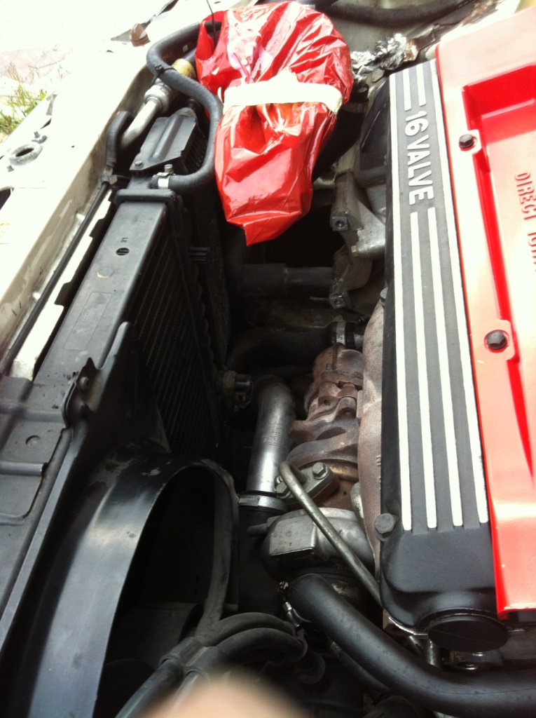

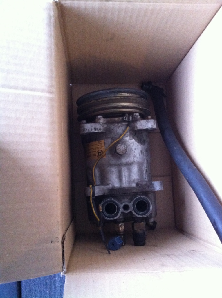

Poyake el coche iba a estar parado algunos días y el compresor del AC estaba gripado me he puesto a soltarlo. ME ha costado sacarlo, y como tenía los tornillos que sujetan la polea tensora estaban redondeados, me ha obligado a sacar el manguito que va del vaso de expansión a la culata. Conclusión, todo el agua fuera.

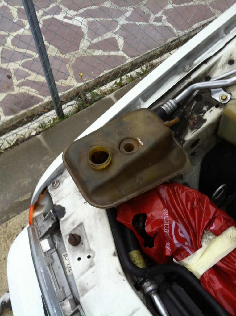

Poyake estaba todo el agua fuera pues he sacado el vaso de expansión para limpiarlo y la verdad es que ha salido bastante barrillo. LE he dado con la manguera, con agua caliente y jabón pero no acaba de limpiarse por dentro bien, aunque el agua sale clara. Algún consejo para poderlo limpiar?

El tubo 9 no se cómo lo vas a apañar , pregúntales a subiza si lo apañan , pero me da que te toca buscar por los mares procelosos del internet .

El vaso expansor lo tendrás que dejar unos dias en desengrasante o lejia para aflojar un poco esa pátina de porquería, incluso meterle un poco de arena y moverla no le irá mal. Eso sí saca antes si lleva el sensor de nivel.-

Y como se saca el sensor de nivel? Me da miedo dañar el plástico con algún producto agresivo....Isuzu escribió:El vaso expansor lo tendrás que dejar unos dias en desengrasante o lejia para aflojar un poco esa pátina de porquería, incluso meterle un poco de arena y moverla no le irá mal. Eso sí saca antes si lleva el sensor de nivel.-

Muchisimas gracias Marco!!! Haré todo lo posible para tenerlo listo. De todas formas he visto que lo llevan todos los 9000 turbo a partir del 90 así que como apaño quizás encuentre algo en algún desguace.
Re: Saab 9000 Airflow "El Blanquito"
En los desguaces esos tubos suelen estar bastante chungos. Si es un apaño a corto plazo vale pero no estaría de más que buscases uno nuevo.
En Rockauto, donde la compré, cuesta 33€
http://www.rockauto.com/catalog/x,carco ... ttype,6892
Un vaso de expansión nuevo, 45€
http://www.rockauto.com/catalog/catalog.php
Más los gastos de envío desde EEUU, pero los de Rockauto no son demasiado abusones.
El sensor de nivel va metido a presión, con un destornillador finito y cuidado haces palanca y lo sacas.
