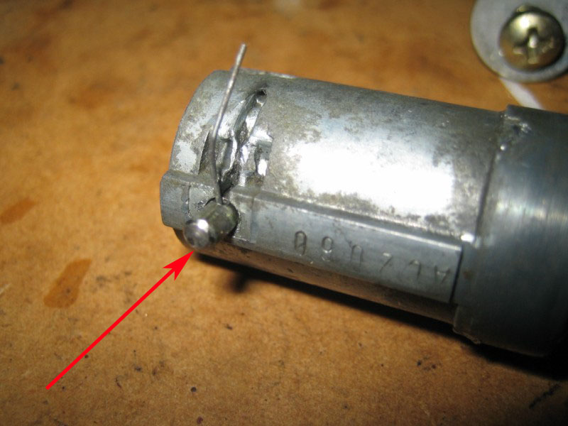

Pero para sacar sólo el bombín de encendido no tienes que aflojar esas tuercas ni desmontar nada más que el asiento del conductor. En la página 432-3, en la figura 8 y 9 te muestra el útil necesario. Aunque basta cualquier alambre grueso que le puedas dar forma.
Así lo he hecho yo. Para hacer el agujero en el metal basta una broca pequeña y un taladro como indica en la figura 9
Este es el perno que tienes que hundir (siguiendo la flecha) con el alambre para que salga el bombín:
En mi caso además, como ves en la foto, se ha salido el pequeño alambre que hace de muelle para mantener el perno en su sitio, pero esto no influye nada.

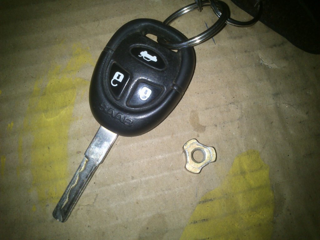

La p*** tuerca; por si sirve de algo ilustrar. Como oro en paño la guardo :8)

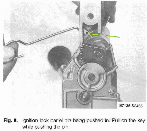

Bueno, ya he conseguido sacar el bombín de arranque aunque no como quería.
Desmonté todo porque seguí al pie de la letra lo indicado en el Bentley. No quería utilizar el procedimiento de emergencia descrito en 432-3 fig.9 que indica pipol, pero al final tuve que hacerlo, aunque ya con toda la pieza fuera y desmontada.
Lo que cuenta el Bentley en la 432-2 es que desmontes el alojamiento de la palanca de cambios (sujeta por las tres tuercas raras) y una vez desmontado insertes una herramienta de alambre rígido para hundir el perno del bombín por este agujero que existe y es específico para ello.
Bentley 432-3 fig. 8.jpg (95.55 KiB) Visto 7686 veces

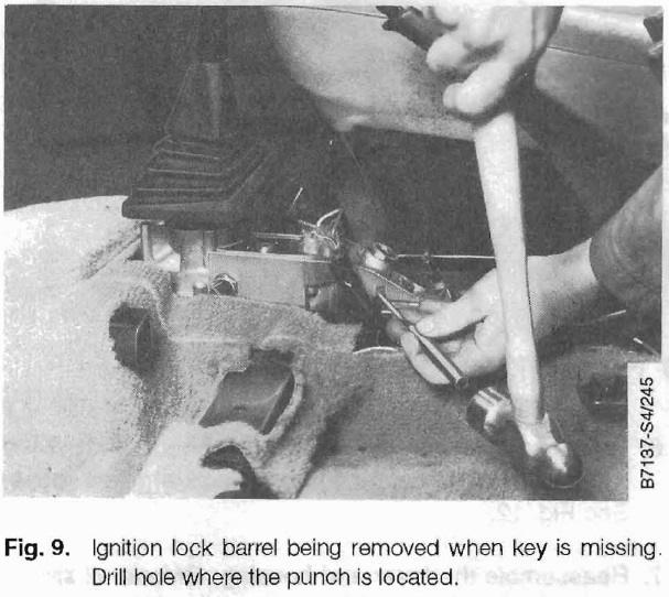

Cosa de la que finalmente desistí: no conseguía hundir el perno, se me doblaba el útil que me había fabricado por lo que yo también opté por utilizar la solución de emergencia y "desvirgar", como comenta Jaabier en este post: http://www.clubsaabespana.com/phpBB3/vi ... 40#p106140
Bentley 432-3 fig. 9.jpg (111.17 KiB) Visto 7686 veces
De esta forma es mucho más sencillo porque una vez taladrado tienes acceso en línea recta al perno, y basta con pulsarlo con la punta de un destornillador finito, un punzón, etc. y tirar para arriba con la llave en la posición comentada previamente.
Supongo que si sigues taladrando algo más al final te cargas el perno, cosa que permite extraer el bombín si has perdido la llave. Yo lo he sacado entero y se va a la caja de recambios del 900 junto con los de las puertas.

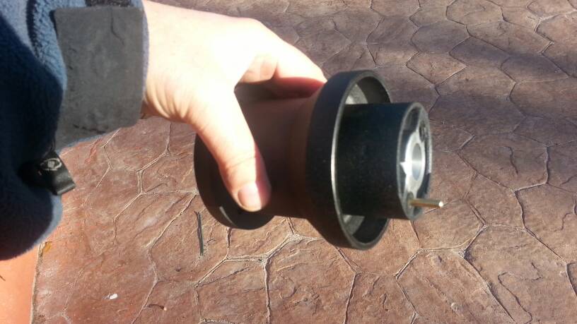

Hace algún tiempo me hice con un volante tipo Carlsson para el Doctor NO Mobile, pero venía con piña de 9000 (si alguien la necesita, que avise) en vez de 900 y a finales de octubre localicé el sitio http://www.xanxe.com donde se ofrecían gran variedad de piñas, entre ellas para 900, a un precio razonable.
La recibí el otro día y al abrir el paquete me encuentro con esto:
Como podéis ver no tiene zonas deformables, que es como aparece en su tienda online, además le falta la pestaña para desactivar la palanca de intermitencia y el tetón del claxon cuando lo aprietas no queda enrasado. Podría hacer una ñapa cogiendo la pieza plástica del volante antiguo y encajándola en este, pero lo que no me termina de convencer es que sea maciza, sin zonas deformables. He hablado con ellos para devolverla, no me han puesto pegas para ello y han aprovechado para explicarme que las fotos de la web son imágenes genéricas. Pues a buenas horas: ya podían aclararlo en la web incluyendo en la imagen el texto "imagen válida únicamente a efecto ilustrativo" pero parece que no se les ha ocurrido.
En fin, que sigo buscando piña.
