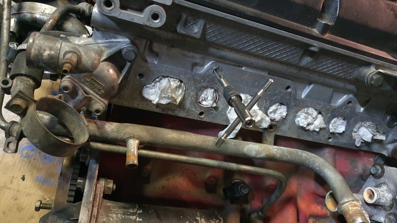

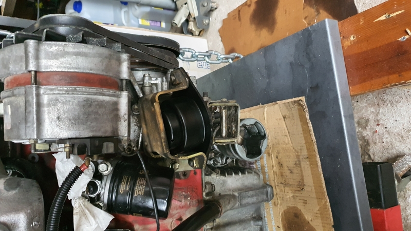

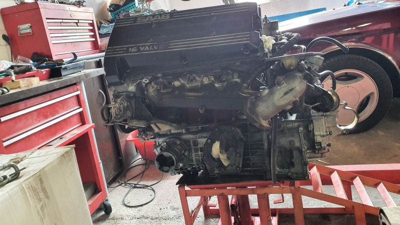

He aprovechado estas semanas para terminar el Dr. No. Bueno, no de todo, les faltan pocas cosas.
Trabajos realizados en el motor:
- Cambiado junta torica frontal y trasera.
- Montado árboles de levas del turbo.
- Trasplantado el bloque de salida de aceite donde se enganchan los tubos del radiador de aceite.
- Cambiado sensor presión aceite, junta del bloque de aceite, filtro aceite.
- Cambiado bomba agua.
- Montado motor arranque nuevo.
- Trasplantado el sensor de picado.
- Desmontado y limpiado la válvula lateral de vaciado del motor, colocado de nuevo con nueva junta.
- Limpiado el circuito de refrigeración del motor a presión.
- Limpiado y trasplantado bomba de servo dirección.
- Limpiado y trasplantado compresor AC.
- Colocado correas de servicio nuevas.
- Colocado colector de escape con junta y espárragos nuevos.
- Colocado juntas nuevas del turbo.
- Termostato agua nuevo:
- Sensor temperatura (ambos) nuevos.
- Junta mariposa nueva.
- Junta colector admisión nueva.
- Junta tapa balancines nueva.
- Soportes motor nuevo.
- Bujías nuevas.

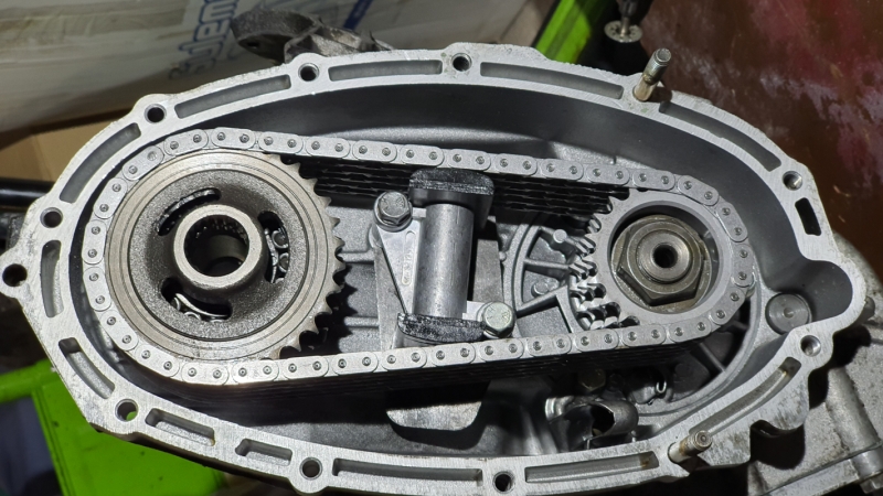

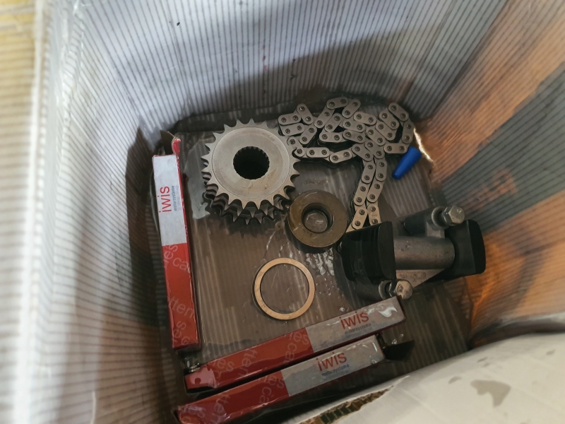

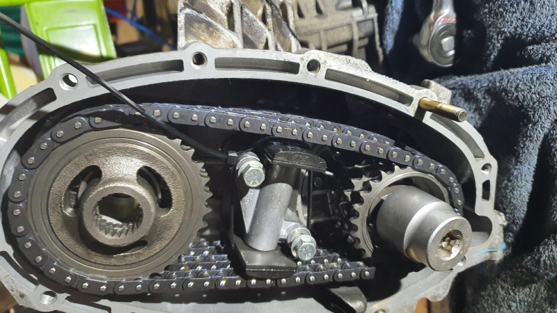

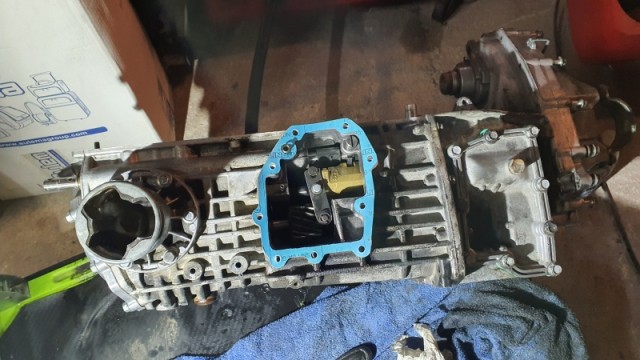

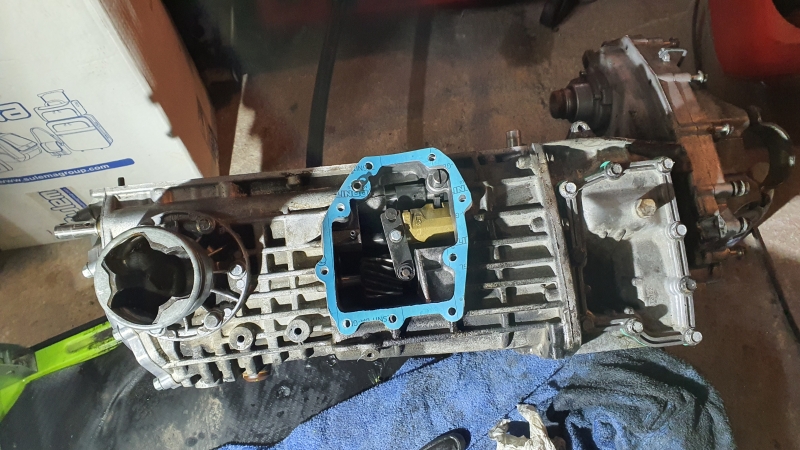

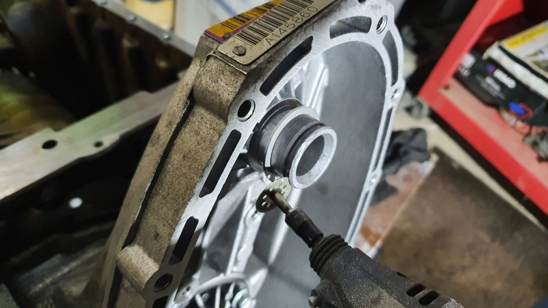

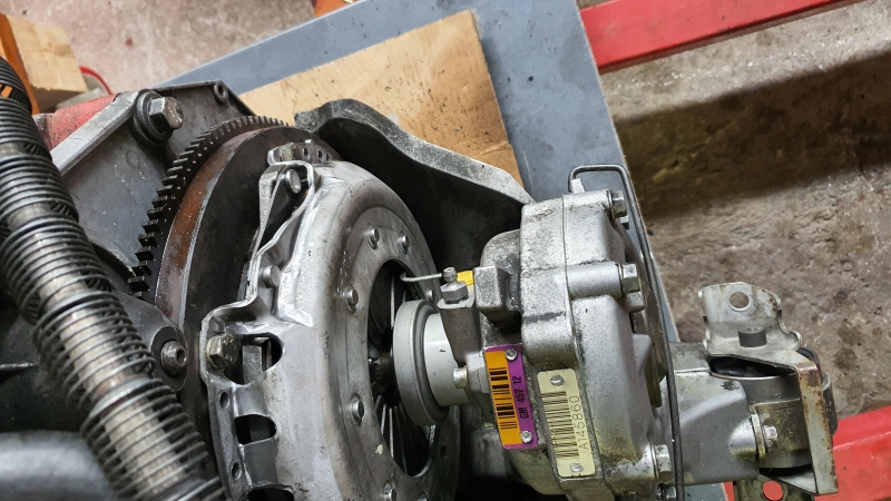

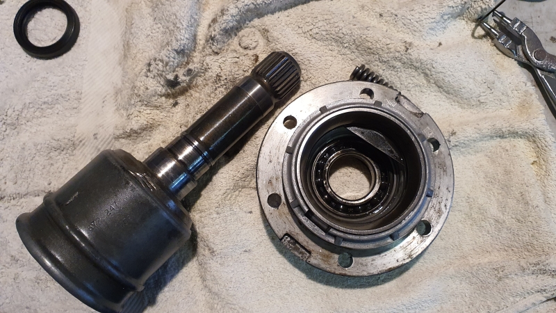

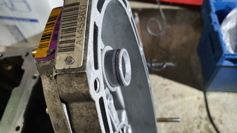

A parte de esto se han realizado los siguientes trabajos:
- Cambio ambos sensores ABS frontales.

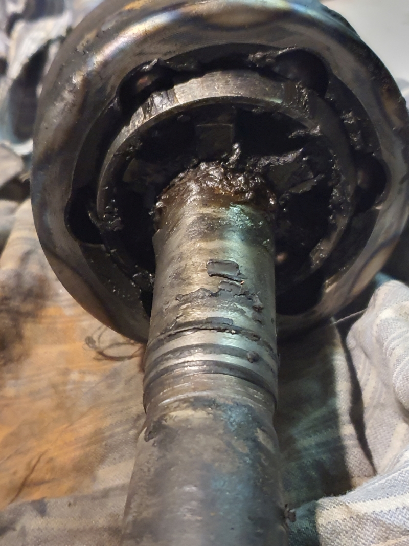

- Desmontado y limpiado los ejes de transmisión y cambiado los fuelles, Grasa nueva.
- Cambio todas juntas caja cambios.
- Cambio trípode caja cambios transmisión derecha.
- Montado relación 8,8 en caja cambios.
- Embrague nuevo Sachs.
- Montado latiguillo de embrague (el sustituto vendido por PFS para el tubo de embrague)
- Cilindro esclavo nuevo.
- Desmontado y limpiado radiador de aceite.
- Cambiado junta de la varilla aceite caja cambios.
- Montado radiador AC nuevo.
- Montado acumulador ABS nuevo.
- Radiador refrigeración nuevo.
- Cambiado rotula superior derecha.
- Calibrado sensor posición mariposa en 0,34mV

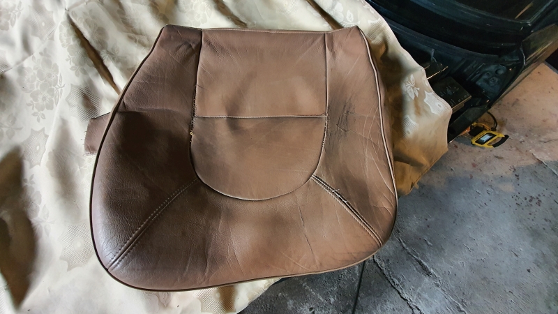

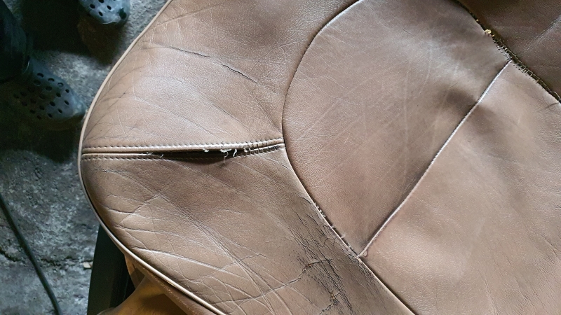

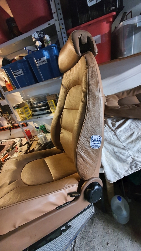

Así queda el asiento del conductor con el cuero "nuevo". Las fundas utilizadas son delos modelos mas nuevos con la palanca en el respaldo, por esto he tenido que improvisar para tapar el jueco.

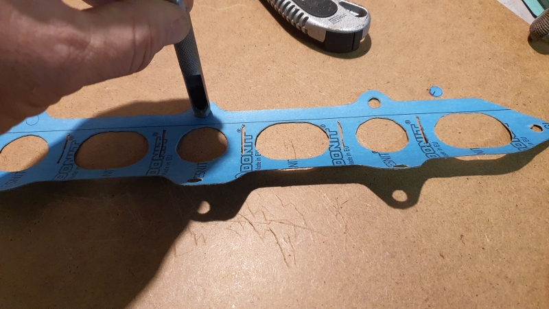

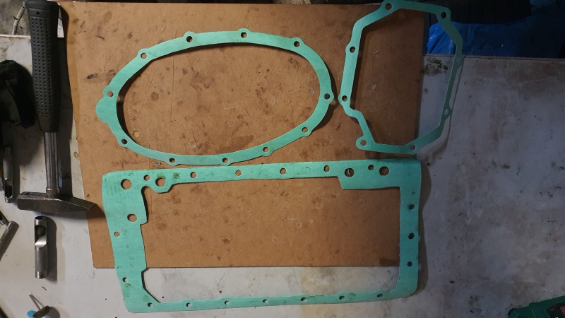

Mensaje por mcoman »

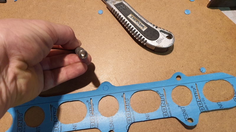

He fabricado juntas nuevas con un material termo resistente a 350 grados.

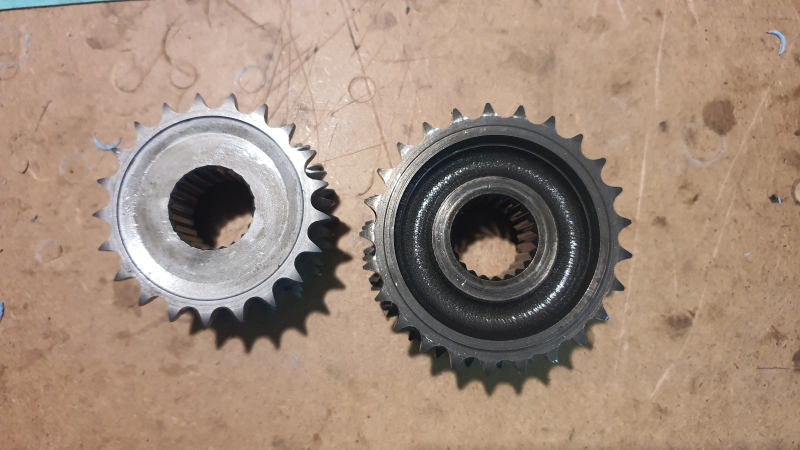

La relación 8,8.

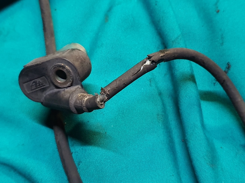

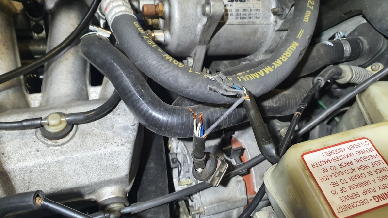

El ABS no funcionaba por culpa de uno de los sensores. He cambiado los dos. También faltaba el conector del sensor de presión de la bomba de ABS. Buscando en los cables que tengo, lo encontré y los coloque.

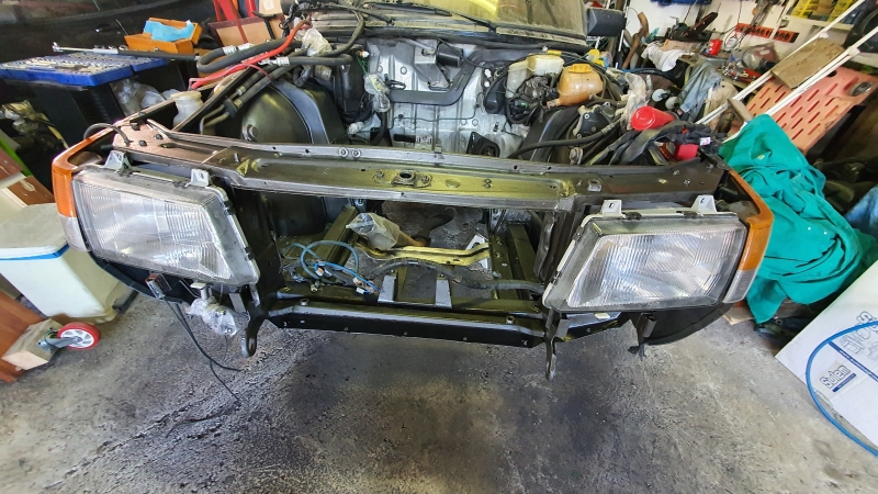

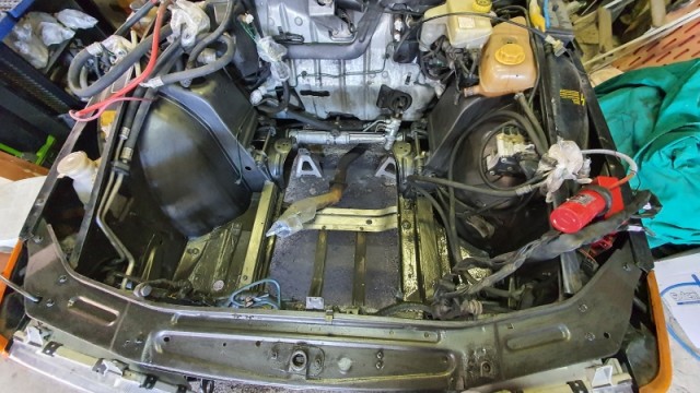

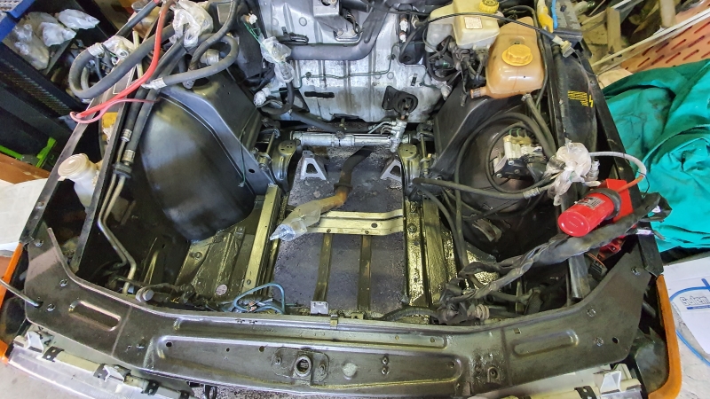

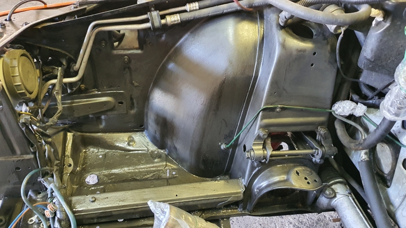

He aprovechado para limpiar el poco oxido superficial que había en el vano motor y les di 3 capas de pintura antioxido.

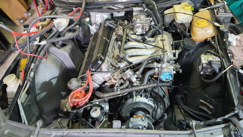

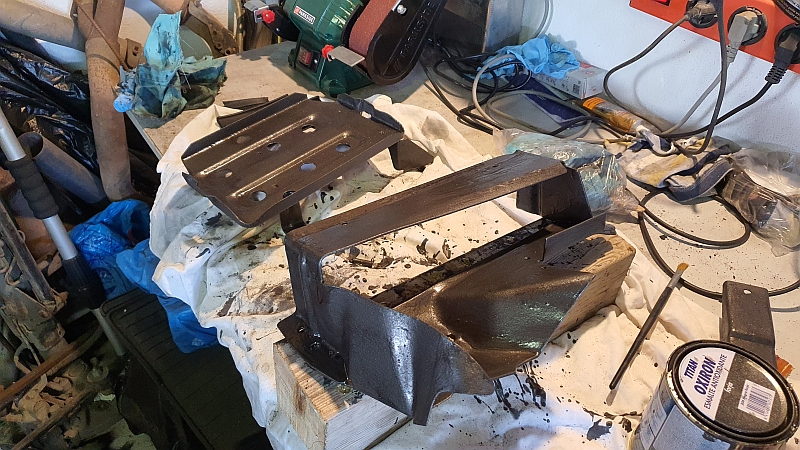

He desmontado y re acondicionado el soporte de batería y del radiador de aceite.
Y por fin el motor esta dentro.

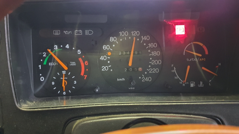

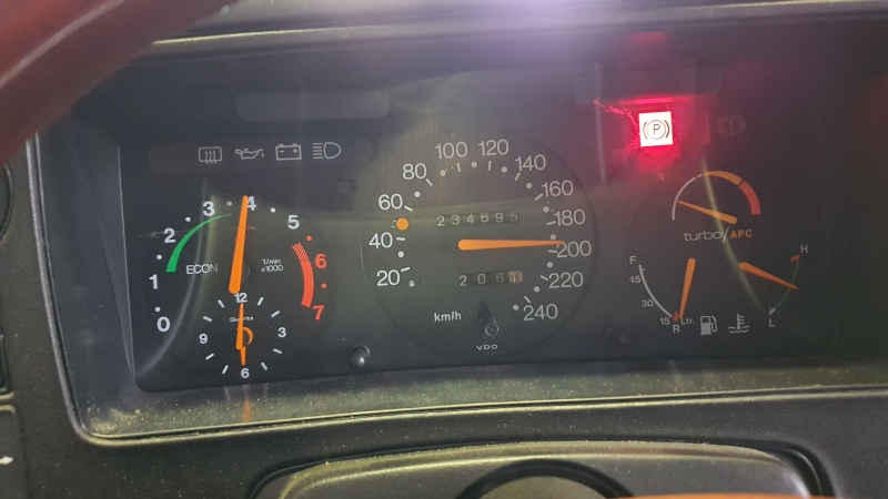

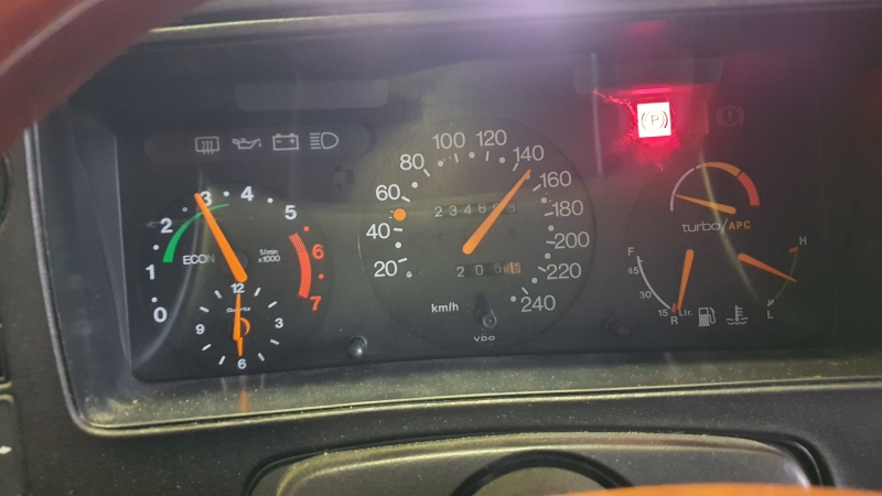

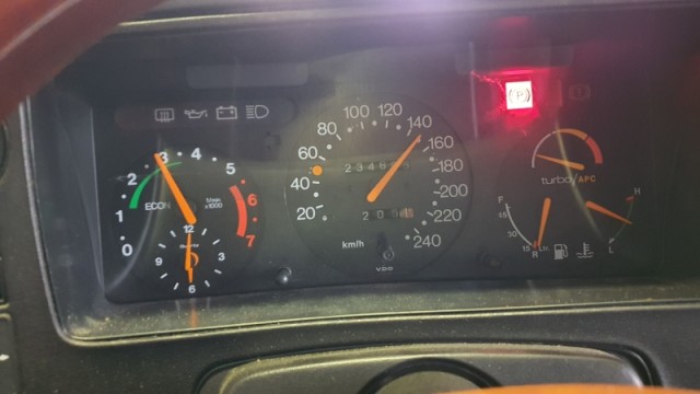

Antes de montar los ejes, he realizado una prueba de "velocidad" en quinta marcha. Esto es el resultado.
