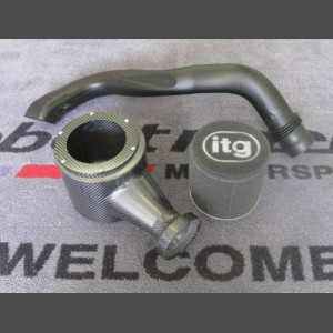

por saabotaje
Abbott tiene una caja de admision directa para el 9-5 en carbono muy bonita
Re: estoy de lifting
Publicado: Vie Sep 14, 2012 9:13 pm
por enric
tiene que hacer resonancia
un poco fashion a mi gusto
ademas 345 libras para eso perfiero invertir ese importe en otra cosa mas efectiva ( ahorrando para el diferencial autobloqueante por ejemplo que es casi la mitad de lo que vale )
gracias saabotage para darme esa informacion seguire con mi idea inicial ( que funcionava de perlas en el europa cup )
