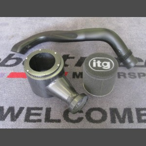

saabotaje
Mensajes: 2042
Re: estoy de lifting
Mensaje por saabotaje »
Abbott tiene una caja de admision directa para el 9-5 en carbono muy bonita
Socio nº 154
Saab 900i sedan 2 puertas
DS9 E-TENSE OPERA
206 GTI
Crossfire SRT6 (335 CV)
Lancia Saab 600 HF Integrale
Alfa Romeo 4C
Saab 9-3 2.0 t SE cabrio
BMW 325IX
CUÑAOOS TEAM
enric
Mensajes: 1523
Mensaje por enric »
tiene que hacer resonancia
un poco fashion a mi gusto
ademas 345 libras para eso perfiero invertir ese importe en otra cosa mas efectiva ( ahorrando para el diferencial autobloqueante por ejemplo que es casi la mitad de lo que vale )
gracias saabotage para darme esa informacion seguire con mi idea inicial ( que funcionava de perlas en el europa cup )
