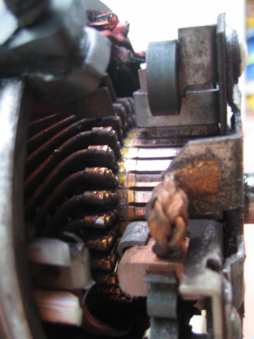

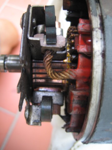

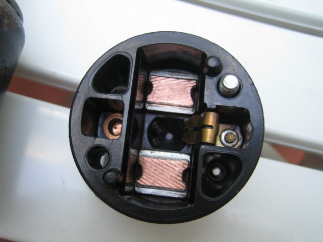

Sigo intentando reparar el motor de arranque.
Las escobillas no son. Están a medio uso y el colector brillante por lo que hacen buen contacto.
Seguramente es el solenoide el culpable, lo he abierto y los contactos aparecen algo sucios
Para abrirlo basta desoldar los dos terminales y quitar dos tornillos

Pregunta para electricista: ¿puedo dar corriente directamente a los dos cables del solenoide que se ven en la foto para comprobar si funciona? ¿positivo a uno y negativo a otro?

pipol escribió:entonces, ¿le doy corriente al solenoide o lo fundiré?
Si, al alambre doble y tierra... pero solamente unos segundos, o usa un cargador de batería para reducir el corriente.
Si las escobillas (5) son buenas, no creo que el problema es con el solenoide/relé (1) pero con la palanca (3) que mueve el bendix (4), ahi hay movimento y desgaste.

Buen truco usar el cargador para comprobar el funcionamiento. gracias por el gráfico, me ayudará a montarlo todo y no confundir los 3 cables que hay.
El bendix tiene algo de holgura sobre su eje. El resto parece estar bien excepto algo de suciedad en los contactos del solenoide.
Las escobillas del motor están en buen estado.

Esta pieza del solenoide con los contactos limpios, se puede encontrar nueva en internet, pero no me parece que esté demasiado gastada. Creo que puede seguir trabajando.

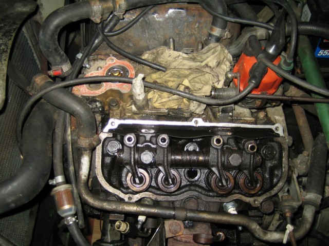

Mientras termino el starter he sacado el carburador, la tapa del termostato (que no llevaba) y la tapa de balancines. En un primer vistazo veo bastante carbonilla, o el aceite era de mala calidad o la temperatura de trabajo demasiado alta. Intentaré limpiarlo con gasolina o limpiamotores.
Comprobando a mano el juego de taqués veo que la segunda válvula por la izquierda no tiene nada de juego en ningún momento del ciclo. Puede que se quede algo abierta con el motor caliente.
Veo en el manual que la admisión (Imu) tiene un juego de 0,30-0,35 y el escape (pako) de 0,35-0,40.
Les pondré 0,35 a todas porque no distingo cuál es una y otra.

El motor es bastante compacto y los colectores de admisión ocupan el espacio entre la V
En la parte baja de la foto se ve un conector, ¿sirve para algo?

por 72sonett
pipol escribió:Mientras termino el starter he sacado el carburador, la tapa del termostato (que no llevaba)
A veces quitan el termostato si sube la temperatura del motor en verano (especialmente en el sur de España... -
mejor que pongas un ventilador electrico delante o atras el radiador, con interuptor manual o automatico).
... Puede que se quede algo abierta con el motor caliente.
Es mala cosa, riesgo de quemar la valvula.
0,30-0,35 y ... 0,35-0,40.
Yo los pongo a 0,35 y 0,40 mm
... no distingo cuál es una y otra.
Es fácil; #2 y 3 están mas cerca al tubo de escape, pues...
Es para calefacción del motor, un "
block heater". En los paises nordicos casi cada parking tiene un palito con enchufe electrico para conectar este elemento electrico. En inverno con temperaturas muy bajas en la tarde la conectan a que en la noche el motor quede calentado, y arranque mucho mas facil en la mañana.

72sonett escribió:pipol escribió:Mientras termino el starter he sacado el carburador, la tapa del termostato (que no llevaba)
Encontré el termostato viejo y lo metí en una olla con agua hirviendo pero no se abre. Por eso lo quitaron.
Ahora tengo el ventilador de serie, que funciona siempre, va con la misma correa que la bomba de agua. Si no es suficiente por el verano pensaré en lo que me aconsejas de poner uno eléctrico, no me parece muy complicado.
Me ha sorprendido lo limpio que está el circuito de refrigeración, el agua salió sin nada de óxido.
