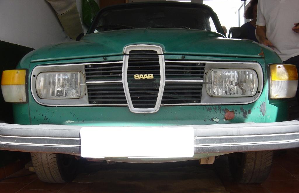

No se tiene cerca todos los días un curioso ejemplar de SAAB 96 como este.
Había que echar una mañana en la Sierra de Cádiz para verlo y disfrutarlo y hoy ha sido el día elegido. César, Rafael y yo hemos ido su encuentro siendo recibidos por la acogedora y hospitalaria familia de Héctor.
Es un V6 del ´79 muy interesante. Héctor tiene una buena base para echar más de un día reparando y poniendo a punto un coche nada común.
