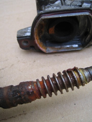

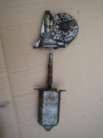

Ahora le toca al motor de la ventanilla que por algún motivo deja de funcionar cuando está cerrada o abierta del todo.
He desmontado el motor quitando 2 tornillos torx. (evidentemente, no podían ser de estrella)
IMG_0484 [640x480].JPG (36.63 KiB) Visto 5157 veces
Se aprecia óxido en el eje. Ha entrado agua por el conector porque no llevaba el plástico que le protege.
En el pasado alguien le cambió el cristal roto y pensó que ese plastiquito no tenía importancia. Hay mucho mecánico que piensa que a los coches les sobran muchas piezas.

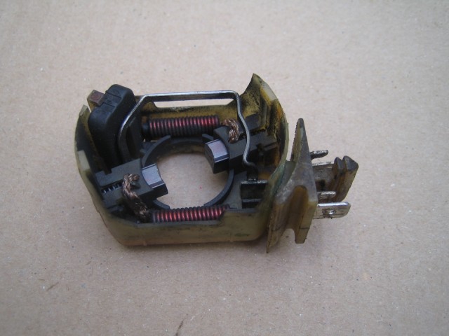

Las escobillas llevan unas resistencias y la corriente pasa por una pastilla negra. ¿alguien sabe para qué sirve?
IMG_0483 [640x480].JPG (62.81 KiB) Visto 5157 veces
72sonett
Mensajes: 1345
Re: saab 900 turbo S "dust edition"
Mensaje por 72sonett »
pipol escribió:Las escobillas llevan unas resistencias y la corriente pasa por una pastilla negra.
Las 'resistencias' son bobinas con núcleos de ferrita para sofocar perturbación radioeléctrica.
La pastilla negra es un interruptor bimetalico para desconectar el motorcito.

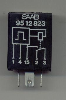

La luneta izquierda (conductor) puede bajar automaticamente hasta que esté completamente abierta.
relé
relé
Debajo el asiento trasero hay un relé que da tensión al motor durante unos 15 segundos, con indiferencia si la luneta ya está completamente abierta. Pues, en la posición abierta el motorcito no puede girar más pero sigue estando bajo tensión de 12 V (no hay interruptores de fin de carrera) y por eso el corriente sube mucho. Este corriente causa el interruptor termostatico de calentar y desconectar el 12 V para no freír el motorcito (el interruptor está en serie con las escobillas).
Despues de >20 años el corriente, corrosión, humedad causan el interruptor de quemar o pegar y se quema el motor, o no mas recibe tensión y no gira.
Interruptor bimetalico...
roto...
roto...
En mi '91 900 este interruptor estaba roto, lo he puenteado y nunca uso el subir/bajar automatico (si me recuerdo bien he quitado un alambre del interruptor que esté entre los asientos).
Muy interesante, pensaba que el interruptor termostático estaría dentro del propio relé, poniéndolo en el motor también lo protege contra el uso indebido por parte del conductor.

Esa pastillita era la que fallaba. Al abrirla estaba en buen estado pero después de lijar los contactos y resoldar las conexiones el motor no ha vuelto a fallar. No va muy rápido, quizás porque la pastilla no esté en sus mejores momentos pero de momento así se queda, ya habrá tiempo de puentearla.

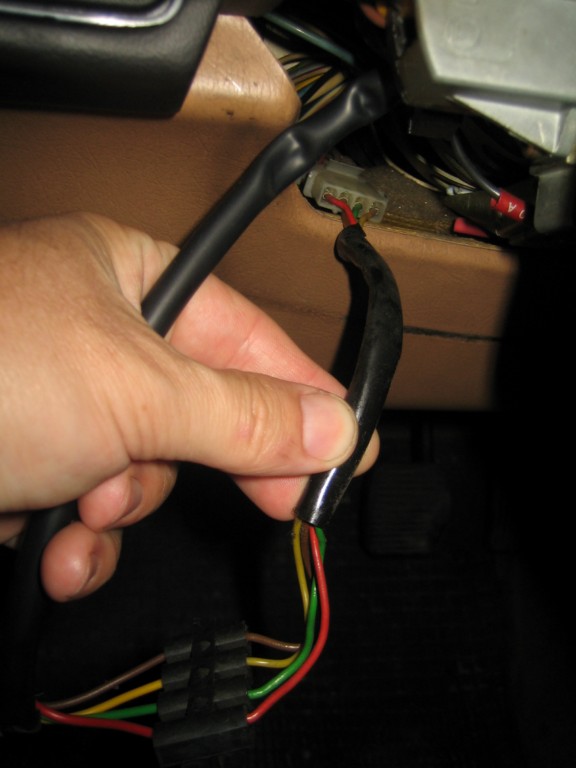

Ahora estoy tratando de arreglar el cruise. Después de ajustar la válvula en el pedal de freno ya tengo vacío en el circuito pero al poner la palanca en on empieza a acelerar y hace cosas raras, no mantiene la velocidad.
Veo que la palanca tiene función tip por lo que es de las nuevas pero el coche es del 88, lleva relé y la palanca era de las viejas. Seguramente aquí está el problema.
Al mirar las conexiones me encuentro con esto:
Por lo que he leído los colores de los cables coinciden pero tienen funciones distintas.
¿alguien ha cambiado la palanca vieja por la nueva? ¿cómo va conectada?
pipol
Mensajes: 2162
Ubicación: Por ahí pa'lante
Mensaje por pipol »
Al parecer cuando se pone la palanca nueva con la función tip se anula el relé y se conecta el cable verde (del conector del relé) al cable blanco/rojo.
Es extraño que sobre el relé.
La centralita es la que lleva referencia que termina en 905. Del año 88 al 91

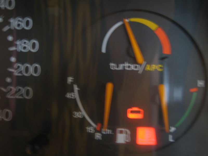

Otra curiosidad del coche. En el cuadro aparece el símbolo de abrocharse cinturones.
Para un interesante upgrade también tiene símbolo de nivel de refrigerante.
revisando los testigos me he encontrado que el que avisa de nivel de líquido de frenos estaba fundido, y éste es importante.

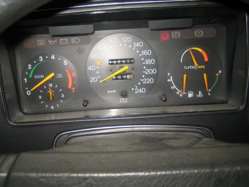

Hoy por fin me he dado un paseo con el coche, eso sí, a medio montar el tablero. Le he cambiado el reloj que estaba durmiendo pero gracias a Murphy ahora la aguja de revoluciones hace el loco. Oooootra vez a sacar el frontal. Con lo bien hecho que está.
El reloj me lo ha prestado miguel canovas, gracias brother, pero nadie dijo que iba a ser fácil arreglar todo.
Por otro lado el cruise ya funciona, perdía vacío por una válvula que como son de rosca se ajustan muy fácil. La nota negativa (cómo no) es que no mantiene la velocidad en subidas, quizás la bomba no tenga bastante fuerza y no acelere lo suficiente. Es mucho más lento de respuesta que en los modelos más modernos con sensor de velocidad de tres cables.
Este cruise es del 88 con relé que hay que anular. Se coge el conector y se unen los cables verde y rojo/blanco, de este modo la centralita recibe 12v cada vez que se pulse el botón SET.
