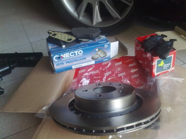

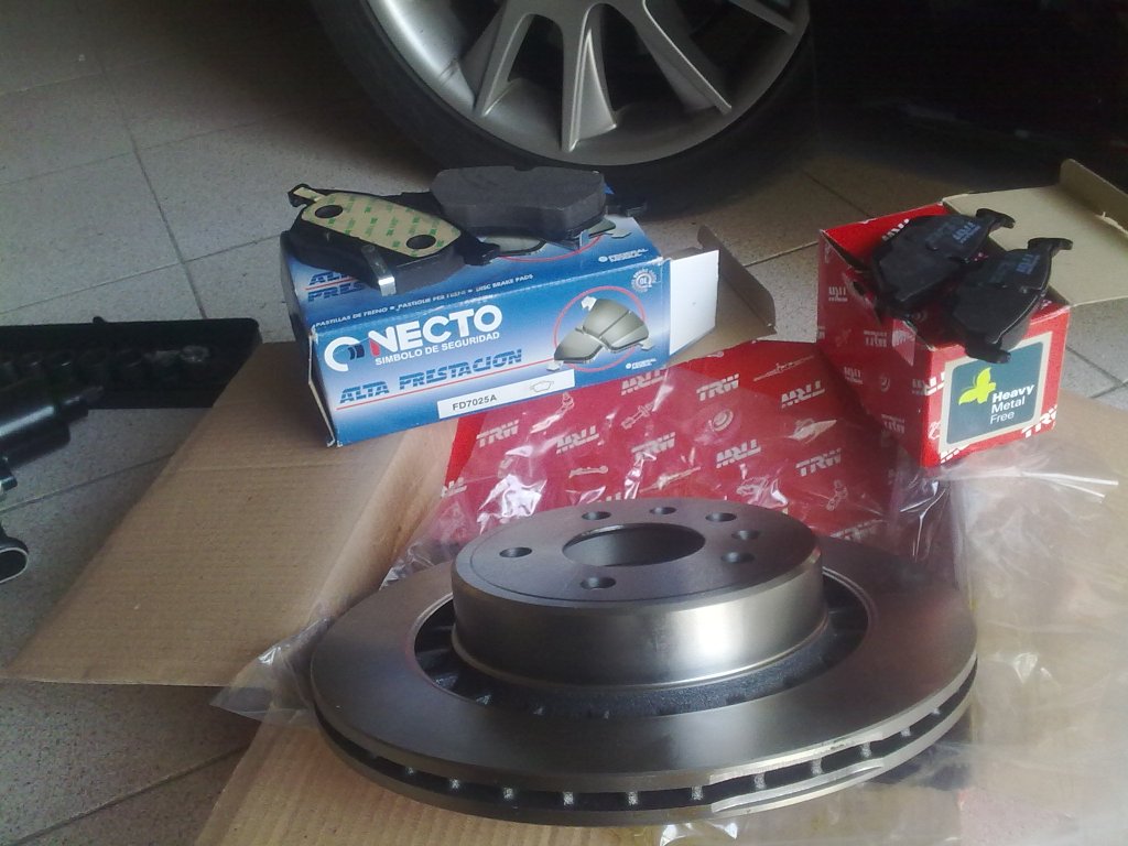

Bueno ya estan aquí, una pena no darme tiempo a instalarlos antes de mañana. Se me ha roto la manguera del compresor y hasta el lunes no tendré otra.

Acabamos de sustituir por fin, el conjunto de frenos salvo los discos delanteros. El proceso ha sido algo lento, pues se necesita herramienta variada y útiles adecuados para acceder a cada pieza. No he podido hacer unas fotografías del proceso, pues no disponía de mucho tiempo tampoco.
Solamente destacar que en este coche como en muchos, no es necesario quitar la pinza completamente para hacer un cambio de pastillas. Ahorraremos mucho tiempo.

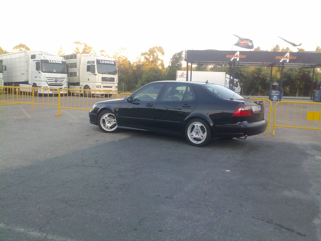

Un pequeño cambio.... :oops: :oops: :roll:
Me siguen gustando mas en el modelo 2001, pero es que me vuelven loco. Pueden opinar si lo desean.

M4R10 escribió:Pueden opinar si lo desean.
Déjate las otras en la recámara...
Re: Ice Dream, un Aero de vuelo raso
Vamos a llevarte la contraria VR... (a no ser que lo digas por montarlas en tu Aero... entonces te llevaré la contraria igualmente cuando toque :wink: )
Vende las otras Mario, porque sencillamente y en mi modesta opinión, por fin has encontrado LAS LLANTAS.
Enhorabuena, son preciosas :P

M4R10 escribió:Un pequeño cambio.... :oops: :oops: :roll:
Joderrrrrrrrrrr, que pena que no las llevaras puestas el otro día en Vigo. Hace un tiempo yo mismo te las habría cambiado, pero comentarios positivos de mucha gente ( algunos totalmente ajenos a la marca) me hicieron reenamorarme de mis llantas. Esta mañana por ejemplo circulando lento en un atasco por Huesca en una calle estrecha aprovechaba cada escaparate para mirar y admirar mis llantas :8). Ahora ese coche parece más Saab.
