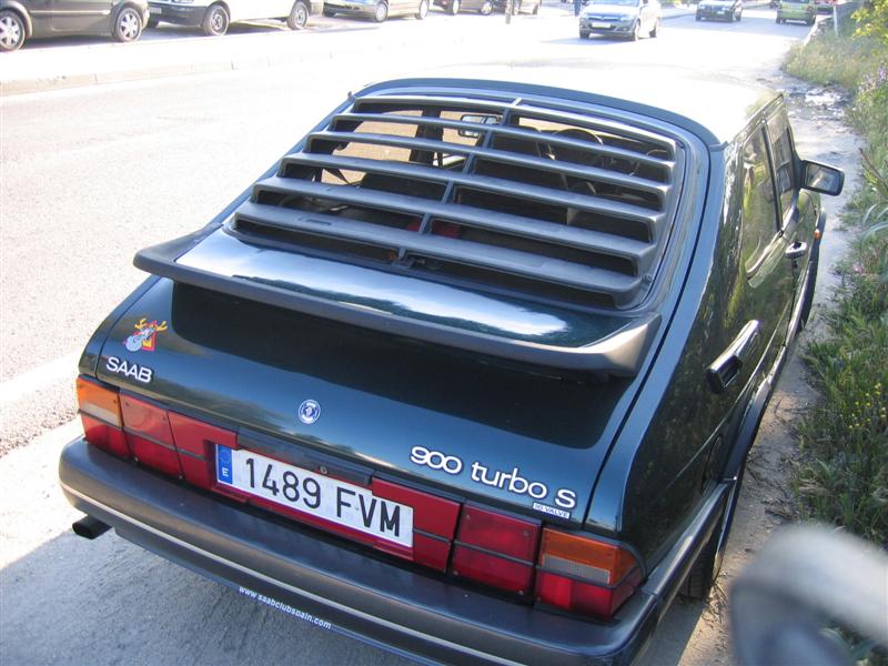

Adjunto fotos de mi viejo LPT para os fijéis como NO deben ir las chapitas en este coche...

¡SuperShrek!Martín escribió:Adjunto fotos de mi viejo LPT para os fijéis como NO deben ir las chapitas en este coche...

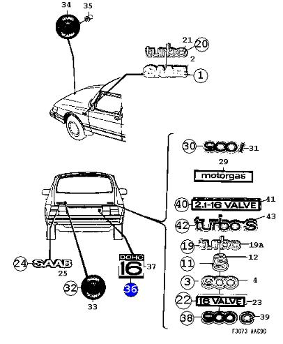

Esto lo colgó Akuma en 2006.
- Emblemas 900.jpg (34.12 KiB) Visto 3747 veces

Nooor! o quizás no estaba en pleno uso de mis facultades mentales cuando te lo dije; los turbo llevaban todos el logo de "turbo" en la parrilla hasta los MY97; a partir de ese año ya no lo llevaban, y pasaban a tener el "2.3 Turbo" debajo del piloto trasero derecho. Si era un 2.3 LPT, ponía "2.3t"; si era un 2.0 LPT, "2.0t".Isuzu escribió:Pero "mestre" si me lo dijistes tú que a partir del 95 lo comenzaron a poner, tampoco pone en la trasera ese 2.3 Turbo que lleva el tuyo.....
Con los 900 GM contemporáneos pasó lo mismo.

¿Qué es lo que es "motorgas", eins...?Enanoloco escribió:Esto lo colgó Akuma en 2006.

Le he echado un vistazo al EPC y esa pieza viene como "NLS".
A propósito, abastecerse de chapitas para el futuro!!
El emblema de TURBO con diseño radial en la O, el del 99, se está cotizando en Suecia alrededor de los 100€...
En el documento, falta el famoso "ecopower" italiano.
