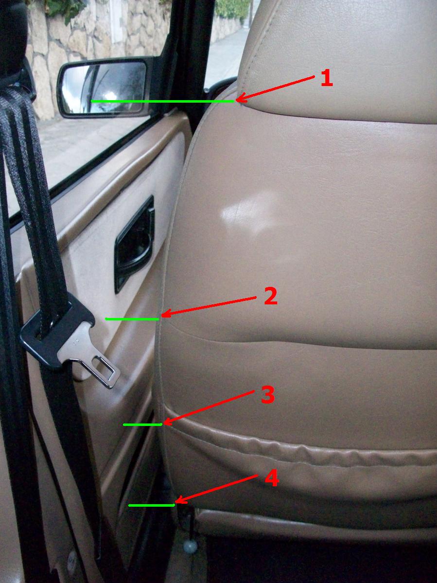

car escribió:Los asientos delanteros desplazados.
Se puede ver las diferentes distancias que hay en ambos hasta los pilares B.
Mientras los del buen talante y los del Festival del Humor siguen con sus cosas (en otro hilo), vamos a ver si le damos utilidad al foro y ayudamos a los que comparten afición (aparte de intentar sacar adelante este coche).
Te pongo una foto de mis asientos con cuatro puntos en los que he tomado medidas con un metro. Cada asiento y cada coche son distintos, pero creo que te puede ser útil.
Punto 1.- Esquina inferior del reposacabezas subido en su tope. Medido hasta el cristal en horizontal al suelo: 21 cms.
Punto 2.- Donde tenemos la costura horizontal, desde su final con la costura vertical. Medido hasta el panel de velour en horizontal al suelo: 10,5 cms.
Punto 3.- Costura debajo del elástico de la bolsa posterior del asiento, desde su final con la costura vertical. Medimos hasta el panel plástico de la puerta, justo encima del hueco dónde iría la moldura de madera, en horizontal al suelo: 6 cms.
Punto 4.- Cobertor beige del mecanismo del asiento (en su borde derecho). Medimos hasta la bolsa de la puerta en horizontal al suelo: 6 cms.
A ver si te sirve.
Re: La resurrección de Hulk
Gracias Enanoloco, luego comparo, pero a priori no debe varia demasiado, por lo menos el del copiloto :wink:
