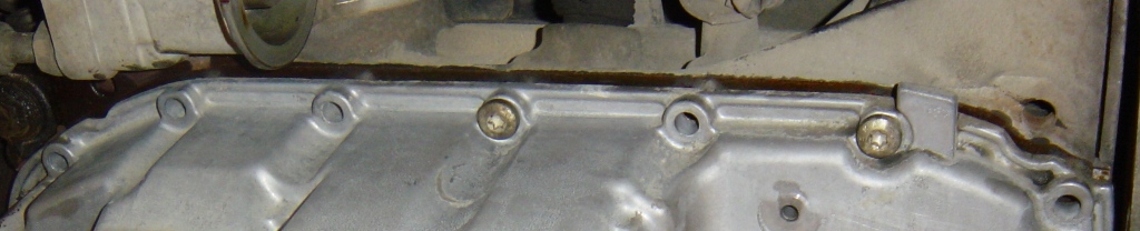

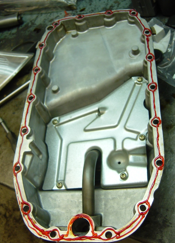

Como bien dices, para sacar el cárter simplemente bajando un poco la cuna se puede extraer oblicuamente de su alojamiento. Sin embargo para el montaje con la pasta selladora aplicada hay que procurar que el cárter se lleve al motor de la forma más perpendicular posible, evitando así la unión oblicua que llevaría a desplazar el cordón de la pasta selladora, por tanto no quedaría por igual en todo el perímetro del cárter y no se tendrían garantías sobre la futura estanqueidad del conjunto.
El cordón de pasta selladora listo para ser montado. Evitar el montaje en oblicuo que impida el correcto y uniforme sellado por todo el perímetro del cárter.
Uniformidad del cordón de pasta selladora una vez montado.
Esa es una de las razones por la que hay que bajar la cuna un poco más de la la leve bajada inicial que lo libera lateralmente.
