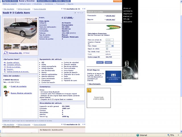

El del primer anuncio estuvo a la venta en febrero de 2.008, era una importación, tenía 90K Km. y pedían 17K €. Parece que le han hecho bastantes Kms. desde entonces.
Anuncio publicado en Autoscout FEB´08.

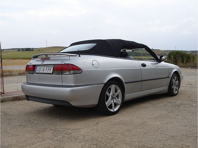

Foto del anuncio de FEB´08. Misma matrícula que el segundo anuncio.
El segundo anuncio creo que se trata del mismo coche: 4018 FPF

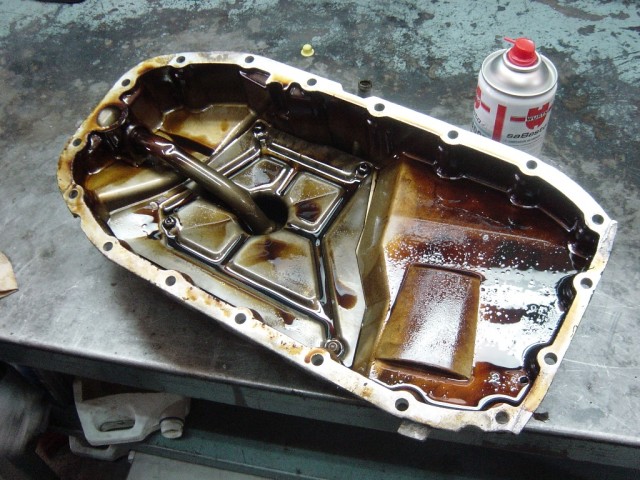

Esta semana ha tocado revisión de los 110K Km. con limpieza de cárter y colador incluida.
A pesar que esperaba encontrar un buen estado general del motor, cual ha sido la sorpresa al aparecer un aceite un tanto oscuro y espeso con demasiados depósitos sólidos en el cárter.
Cárter recien desmontado.
Investigando en el mantenimiento llevado hasta la fecha por su anterior propietario (libro de revisiones al día), todo hace indicar que el último aceite que se ha echado al motor (este verano antes de mi adquisición), no ha debido de ser de la calidad mínima que hubiera sido deseable.

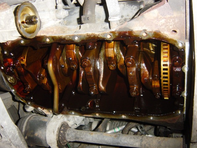

Interior del motor. Comprobación del buen estado de casquillos de bielas.
Más que nunca, el desmontaje y limpieza ha sido una operación preventiva FUNDAMENTAL para evitar posibles males mayores que hubieran aparecido sin duda en un futuro no demasiado lejano.

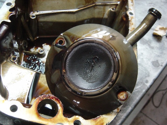

Depósitos sólidos en cárter y colador.
