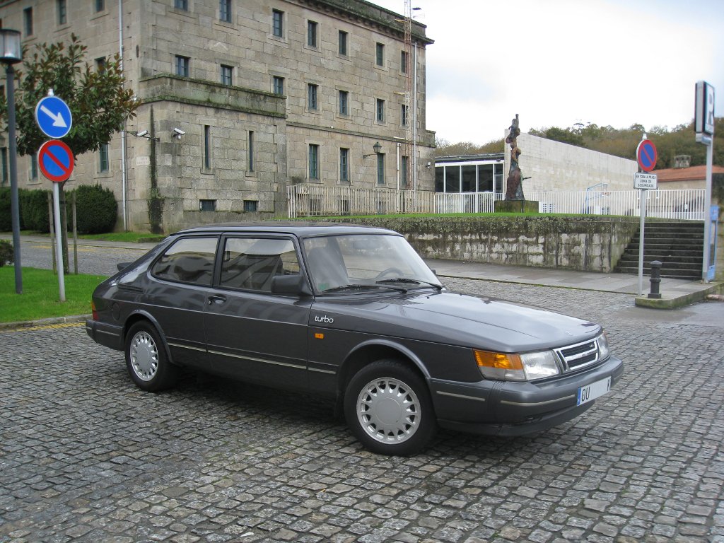

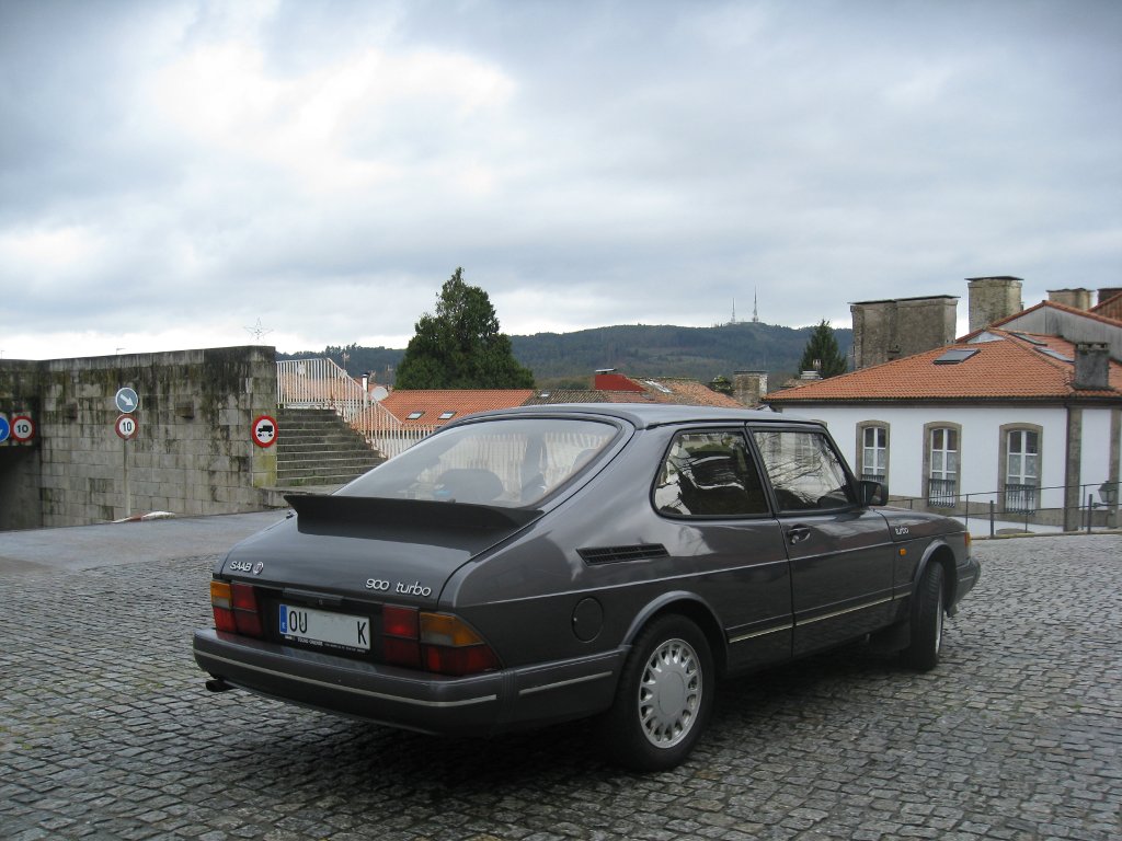

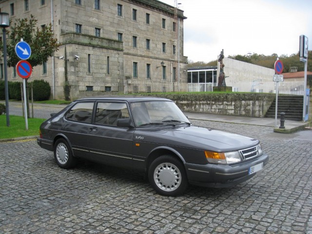

Ahí van unas fotos calentitas hechas hoy al mediodía :8)
Ex SAAB 900 turbo '89
pipol
Mensajes: 2162
Ubicación: Por ahí pa'lante
Re: MI SAAB VUELVE A LA CARRETERA!
Mensaje por pipol »
¡que bonito y qué bonitas fotos!.
Se ve muy limpio el frontal sin los lavafaros pero también es "menos" SAAB
