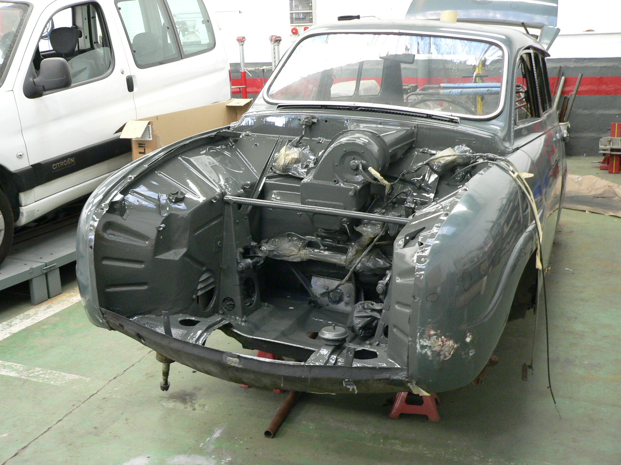

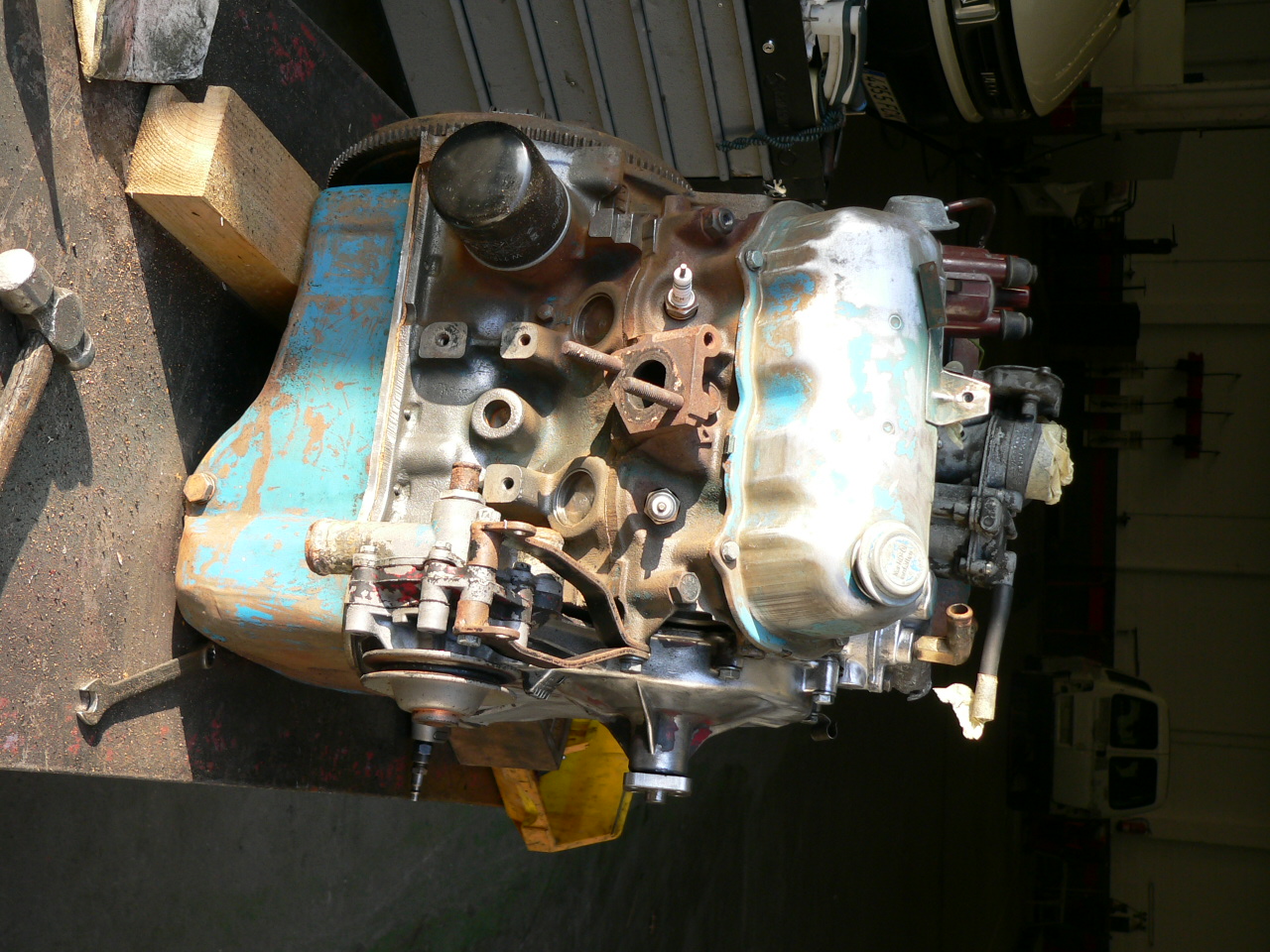

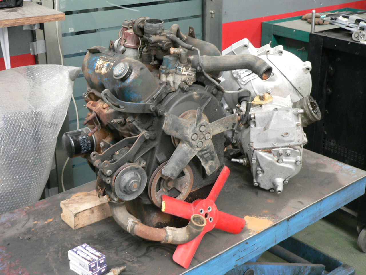

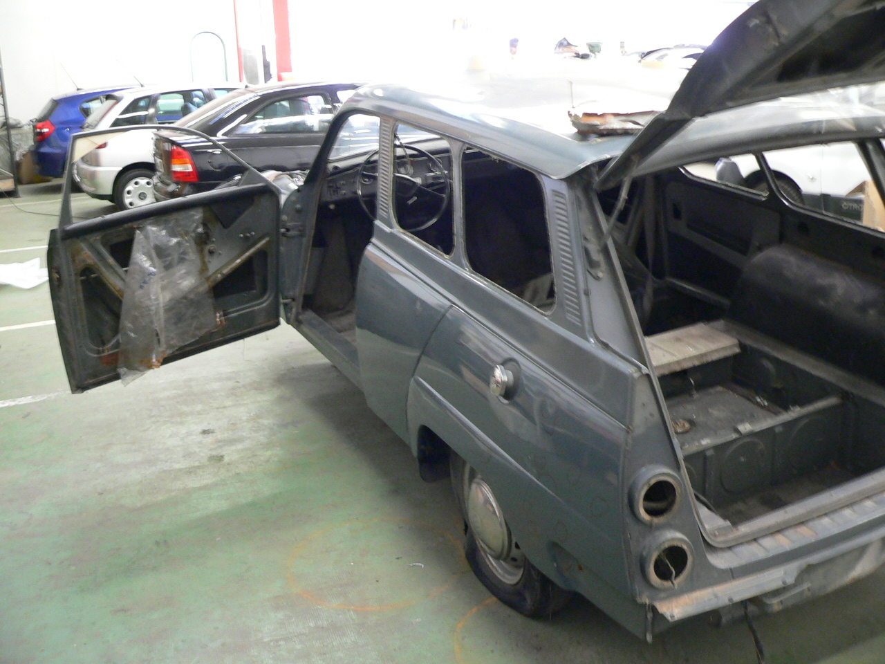

La restauracion va viento en popa y a toda vela. Os paso algunas fotos con el motor y caja de cambios fuera, el vano motor pintado y la carroceria preparada. Tengo la duda si hacerlo comercial o dejarlo como SW, me voy a gastar una pasta en retapizar las tres líenas de asientos,....para despues sepultar dos de ellos con chapa.

También tienes la polea para la aspa roja?
Existe otra aspa con 5 alas, mas grandes que la negra, chupa mas aire pues refrigera mejor
me parece muy util en verano en España... Veo que el soporte del alternador en tu 95 es mas bajo que el mismo soporte en este foto. Con el soporte bajo es dificil, casi imposible llegar a la bujía #1 sin quitar el alternador.
Soporte bajo en otro 96;
Bujía #1, con soporte bajo;
Bujía #1, con soporte alto;
Los dos tipos soportes juntos;
El Sonett III lleva el soporte bajo a que el alternador no toca al capó.
Ves el manual "Haynes V4" paginas 10 y 47 y http://www.saabforum.nl/viewtopic.php?f ... 54#p887754

Cuando te acompañamos al rescate y comentásteis lo de hacerlo coche-taller y después de ver las fotos de uno, me pareció una idea cojonuda, pero la pasta es tuya. De todas formas el hilo se llama "¿invertir o malgastar?" y ya puestos a malgastar, hazlo comercial (y tapiza sólo los delanteros).cresslime escribió:Tengo la duda si hacerlo comercial o dejarlo como SW, me voy a gastar una pasta en retapizar las tres líenas de asientos,....para despues sepultar dos de ellos con chapa.

Martin pues efectivamente la disposición de los alternadores son diferentes y le falta un aspa pero...es lo que hay. Primero lo instalaremos y despues vigilaremos la temperatura.

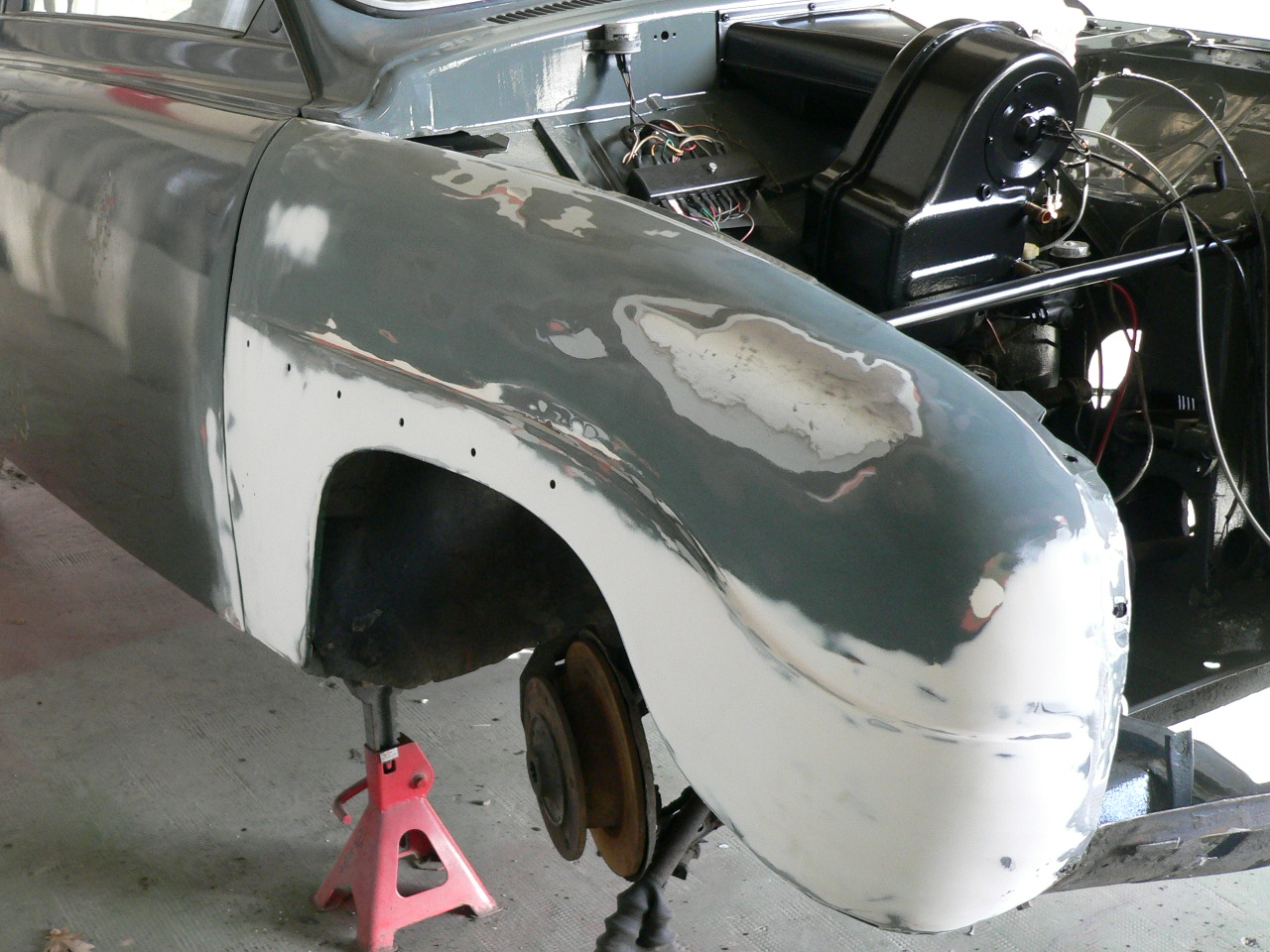

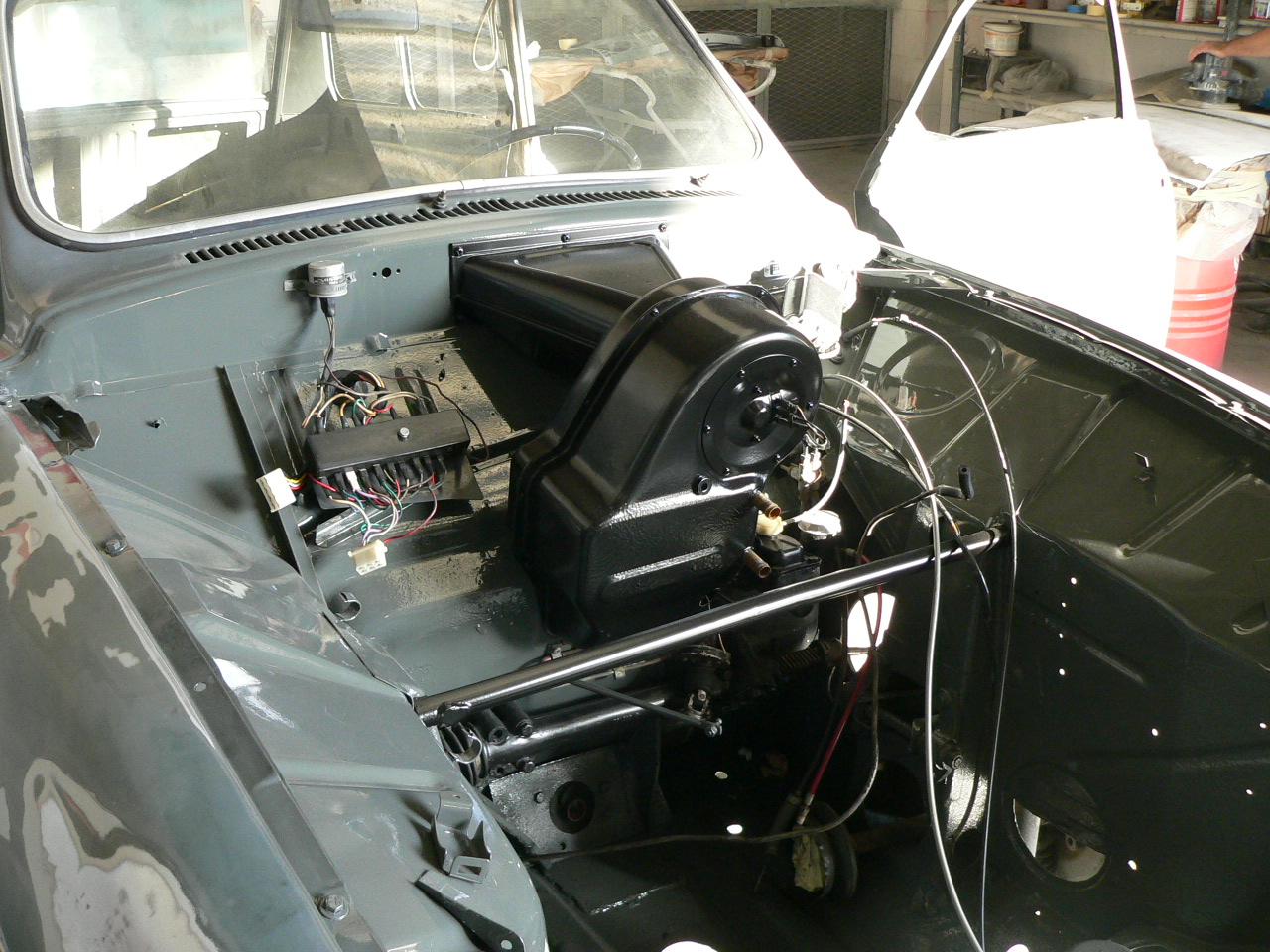

El vano motor ya esta reparado totalmente y pintado en el color original. Las aletas las estan enderenzando y quitándo "millones" de capas de pintura y emplastecidos del paleolítico inferior, dice el chapista que el coche tuvo que llevar un golpe frontolateral bastante majo.
El capó lo estan tambien arreglando, no es que la pintura hiciese aguas es que parecia un rompeolas.
Ahí os dejo unas fotos. El motor lo siguen saneando.

Tambien has pintado el 'embudo' plastico al ventilador de la calefacción - porque no lo has quitado antes de pintar el coche?
La calefacción debe ser gris en lugar de negro...
http://www.saabforum.nl/viewtopic.php?f=11&t=81287
