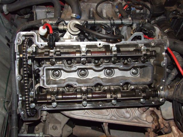

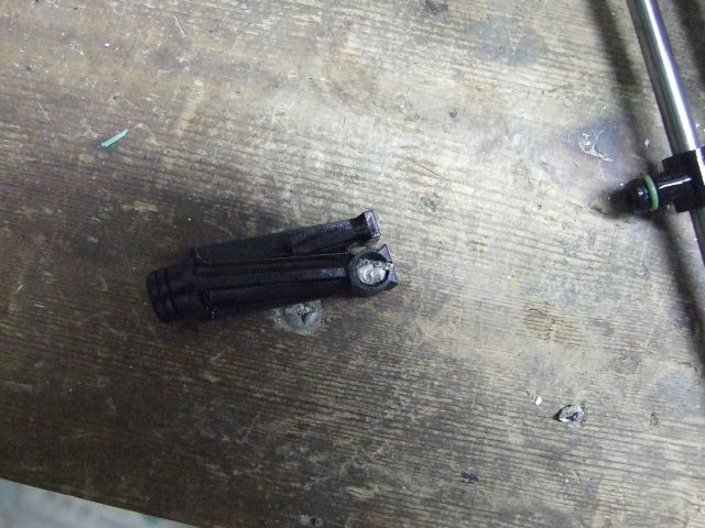

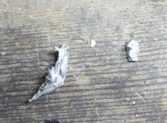

Hoy he encontrado la respuesta a la pregunta ¿porque no dejan de sonar los taques? Le he hecho otros 70 Km. y el ruido seguía igual. Según Bentley en los motores pre 88 es poco probable que haya tapones de aire porque las tuberías de suministro de aceite para los taques son externas. En los motores post 88, la lubricación se hace internamente y puede pasar que el aire quede atrapado. Como no estaba seguro de que tipo es el motor que monte en el coche y el ruido no se quitaba, decidí desmontar la tapadera y ver que pasa. La sorpresa ha sido encontrar unos trozos de silicona blanca taponando la tubería de suministro de aceite.
¿Cómo y de donde han llegado estos hasta allí?
¿ Porque no se han quedados atrapados en el filtro de aceite?
Todo un misterio. El motor ha sido desmontado junto con la caja de cambios en el desguace, traído entero a casa, guardado bien tapadito y lleno de aceite en el garaje y después montado como tal en el coche.
En fin, los ingleses dirían: shit happens.

Ahora que te veo con la tapa abierta. ¿es difícil cambiar esa junta de la tapa de balancines?
mcoman
Mensajes: 3556
Ubicación: Fuengirola, Malaga
Re: Rescatando un 900 PreGm cabrio abandonado.
Mensaje por mcoman »
No lo he probado porque no tengo junta de tapa nueva. Esta todavia desmontada. Las 2 juntas se cambian facil, pero hay que poner silicona termoresistente en 3 puntos de la tapadera antes de montarla (viene en el Bentley donde).

Rafael escribió:¿Lo has probado después de quitarle la porquería blanca esa? ¿Se le ha quitado el ruido?
Hoy le he montado la tapadera de balancines y........en menos de 10 minutos el ruido ha desaparecido. Ya no suena a maquina de coser si no a gatito salvaje. Como efecto secundario se ha arreglado el problema del APC. El turbo sopla a toda presión. Supongo que, por el ruido del motor, el sistema trabajaba a presión base.
Hoy he aprendido algo mas sobre este motor: suenan los taques = APC a presión base.

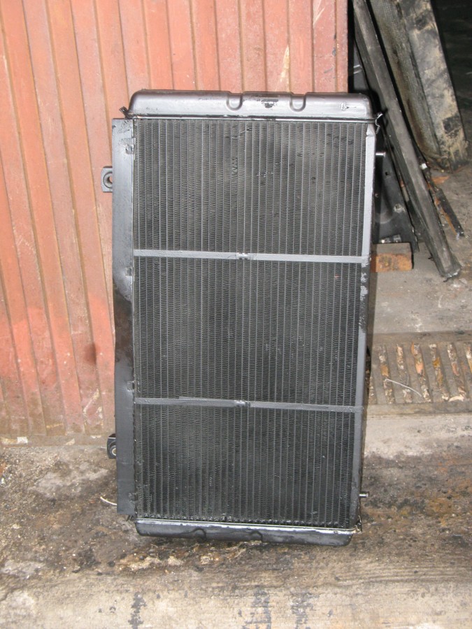

Mensajes: 5178

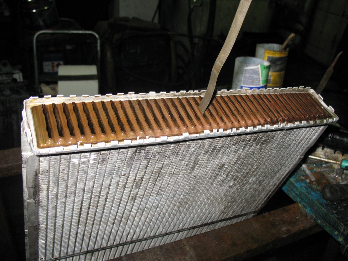

¿Como está el CO?
Puede que esté algo pobre de mezcla y se caliente algo más de lo normal por ésto. A mí me trajo de cabeza por este motivo, también por el radiador que estaba muy sucio, el mío estuvo parado casi 10 años. :roll:
Aunque le des con una manguera a presión, no salen todos los depósitos, llévalo a limpiar a un taller de radiadores, lo demontan y lo limpian celdilla por celdilla. El mío desde ésta operación lo noté mucho, la guja ya nunca más subió.
También aproveché para con una manguera de grifo meterla por los manguitos gordos que entran al motor y con el agua a toda presión hasta que salió limpia.
Así se limpió el mío, si no encuentras dónde hacerlo, mándamelo y te lo llevo (me cobraron 40 euros) :wink:
Y así quedó.
Radiador limpio y reparado
limpieza radiador artesanalmente

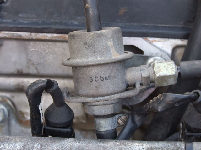

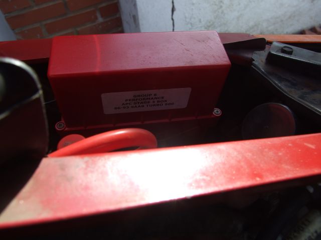

Como veo que el problema de presión de aceite se soluciono, les monte esta preciosa "caja roja" :xmas: (un regalito anticipado). No es la original sino una comprada en E-bay, el vendedor se llama Raulturbo. Funciona como prometido, la aguja del indicador de presión de turbo se mete 1/4 en el rojo, puntualmente llega hasta 1/2. Junto con el limitador de presión de 3 bar va muy bien. Poco a poco da gusto conducir este coche. Se nota bastante el incremento de potencia, el empujón, una vez que el turbo sopla a plena potencia, es mas salvaje que antes. Estoy pensando en probar el"chip tuning" ofrecido por el mismo.
Caja APC roja.jpg (37.29 KiB) Visto 5299 veces
Limitador 3 Bar.jpg (54.99 KiB) Visto 5299 veces
