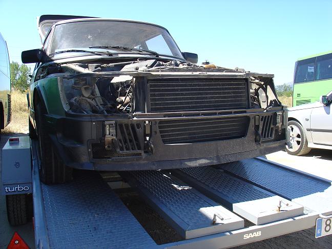

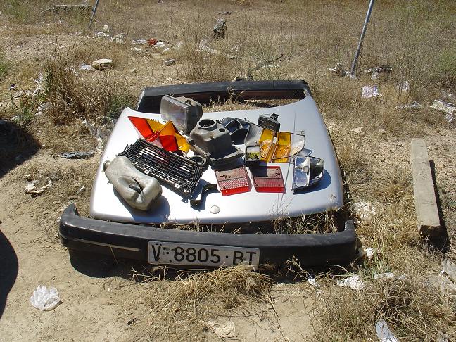

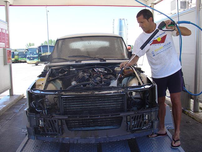

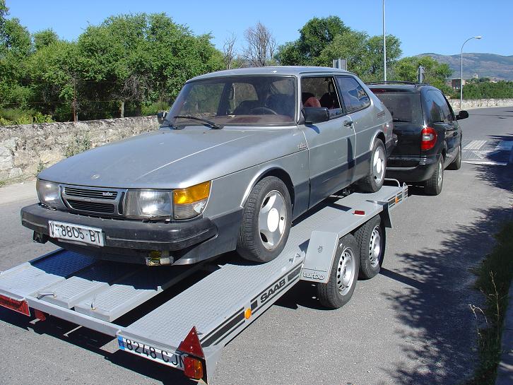

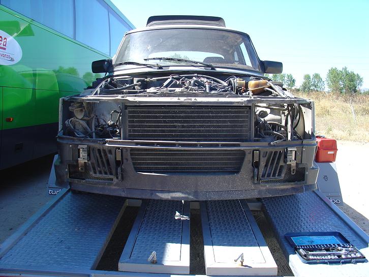

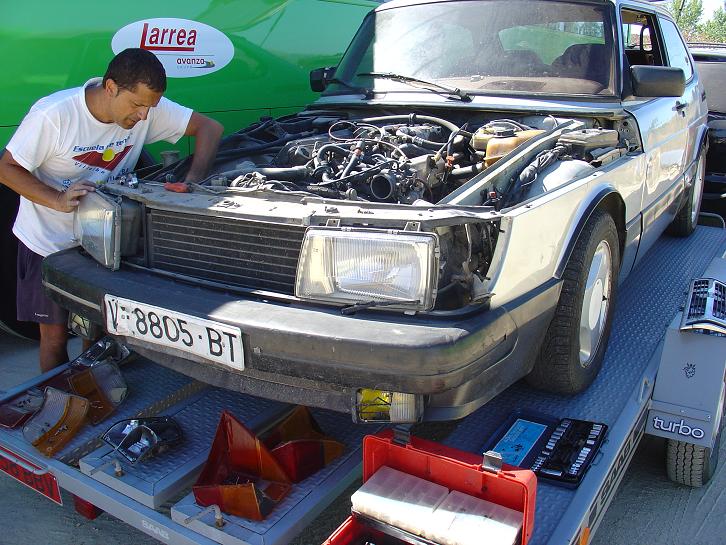

Decidimos realizar una limpieza completa de motor y aledaños, ya que el coche tenía mucha m***** acumulada. De paso le hemos cambiado los grupos ópticos delanteros (en color claro, oferta de PFS), los grupos ópticos traseros completos, incluyendo los del portón y la parrilla, que estaba cosida con alambres y hecha polvo. Conseguimos una de desguace en muy buen estado, pendiente de cromar, con su logotipo de "Turbo".
Realizamos un desmontado completo, en el que se aprecia el aspecto agresivo del frontal Aero de los pre-87.
Para todo ello, se subió el coche de nuevo en remolque.

Más fotos del proceso de desmontaje (capó incluido) y limpieza.

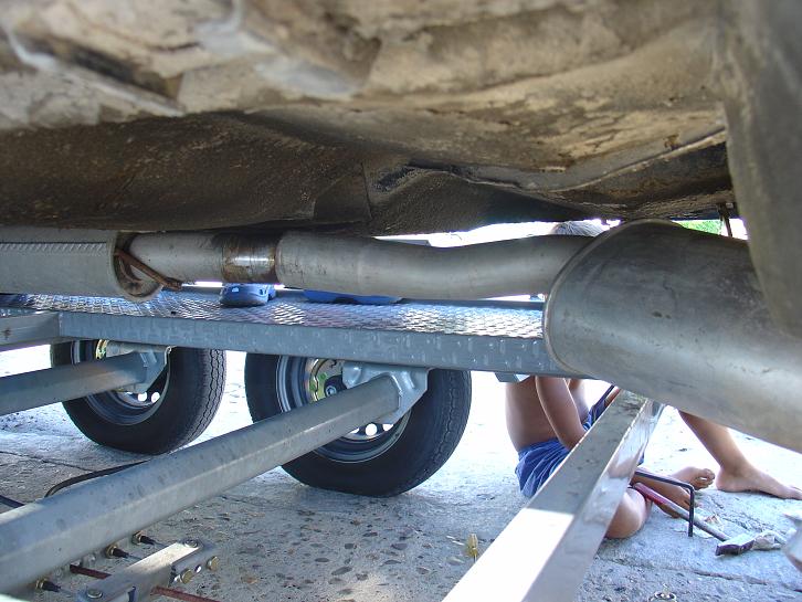

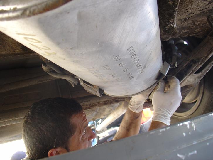

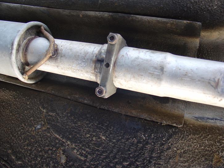

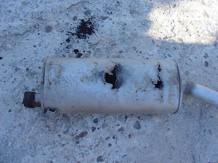

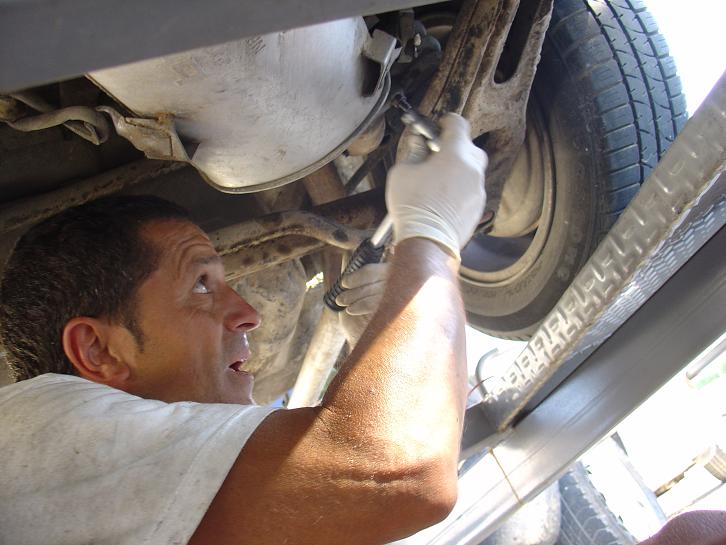

Por la tarde tocaba sustituir el escape. El tramo del silencioso estaba roto y AG nos cedió su silencioso Bosal que está en perfecto estado (gracias una vez más).
Como no tenemos elevador, utilizamos el propio remolque, teniéndolo cogido a la bola del monovolumén, ya que no nos fiamos de la tercera rueda del remolque. El cambio nos dió los problemas propios de sustituir un escape.
Ahí van fotos del proceso con un detalle de las abrazaderas de hierro y de los agujeros del silencioso anterior.
Mensajes: 10866
Más fotos del montaje.
