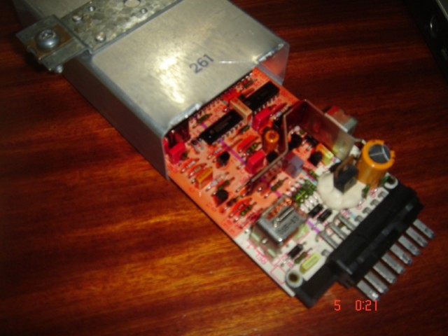

Por fin, ayer por la tarde instalé la ECU que conseguí de un 9000 MY91 de un desguace (Refª. 95 26 757), adapté el cableado de acuerdo con el esquema del 9000 y salí a la carretera a probarlo. Funcionó a la primera y realizó todas las funciones correctamente. ¡Que satisfacción! Me había empeñado en culminar la instalación y estaba convencido que el fallo estaba en la ECU. A los pines del conector de la ECU llegaban todas las señales que debían llegar. Las dos anteriores (41 08 643) no funcionaron.
Esta ECU curiosamente no incorpora el soporte para su instalación con los 2 tornillos torx al travesaño bajo el salpicadero. Desmonté el soporte de la muerta para su trasplante.

Alguna foto:

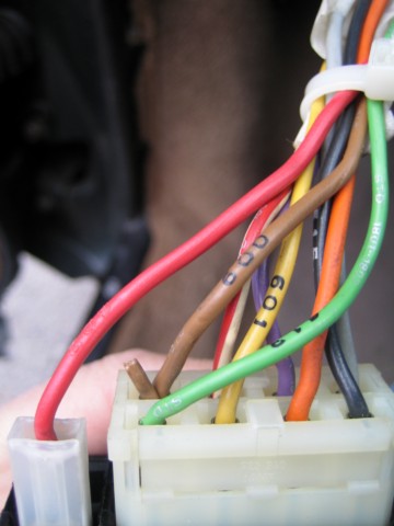

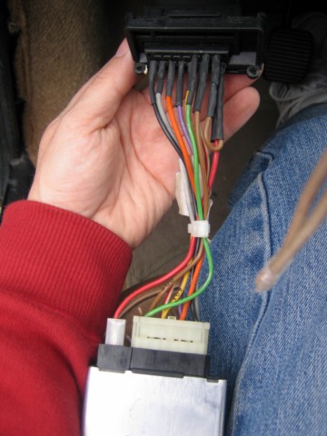

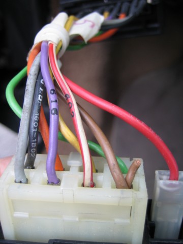

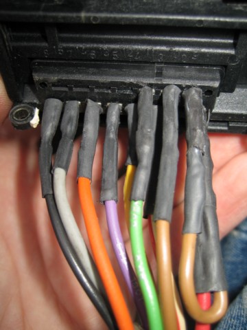

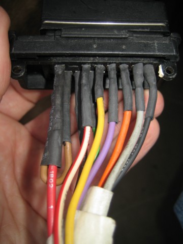

Riqui, acabo de poner la 757 que me procuraste (muchas gracias) y ya tengo cruise funcionante. Es evidente que las últimas centralitas fallan más que una escopeta de feria, me han vuelto loco.
Para sustituir la original por la 757 hay que cambiar el orden de cables en el conector, el resto es igual.
Tenemos el pdf de un finlandés explicando detalladamente todo el proceso, si alguien lo necesita, que lo pida.
