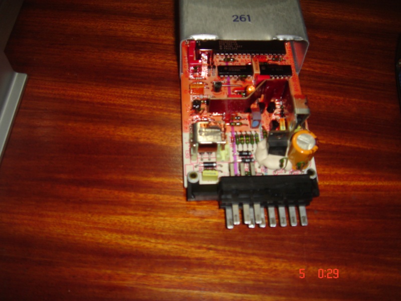

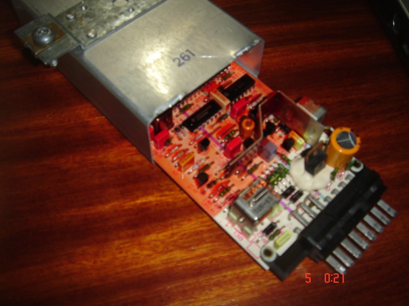

Hoy he abierto la ECU y me he encontrado esto:
Condensador reventado.
El condensador de la derecha 470 microF - 25 V está kaput. Todo el dieléctrico desparramado. Voy a sustituirlo y a ver si el resto de componentes próximos están afectados.

Perdona pipol, pero no estaba yo en lo cierto. :oops: Lo que yo creía que era el dieléctrico del condensador, en realidad es una especie de mica que colocan en ciertos componentes electrónicos que por sus dimensiones, sobre todo de sus patillas de conexión, están sometidas a vibraciones en máquinas o vehículos, y con esta pasta quedan menos vulnerables a estas vibraciones. Esto me lo ha confirmado una persona muy ducha en electrónica. Incluso me ha dicho si tengo el esquema de la ECU para tratar de repararla. Claro, le he dicho, que el único esquema que hay es el del cruise, pero no de las tripas de la ECU.
He visto alguna foto de la ECU en internet y se aprecia también la misma "pasta" en el mismo sitio. Por eso llegué a pensar que era una avería sistemática... cuando en realidad es una protección sistemática. Perdón. :roll:

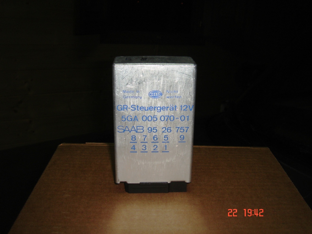

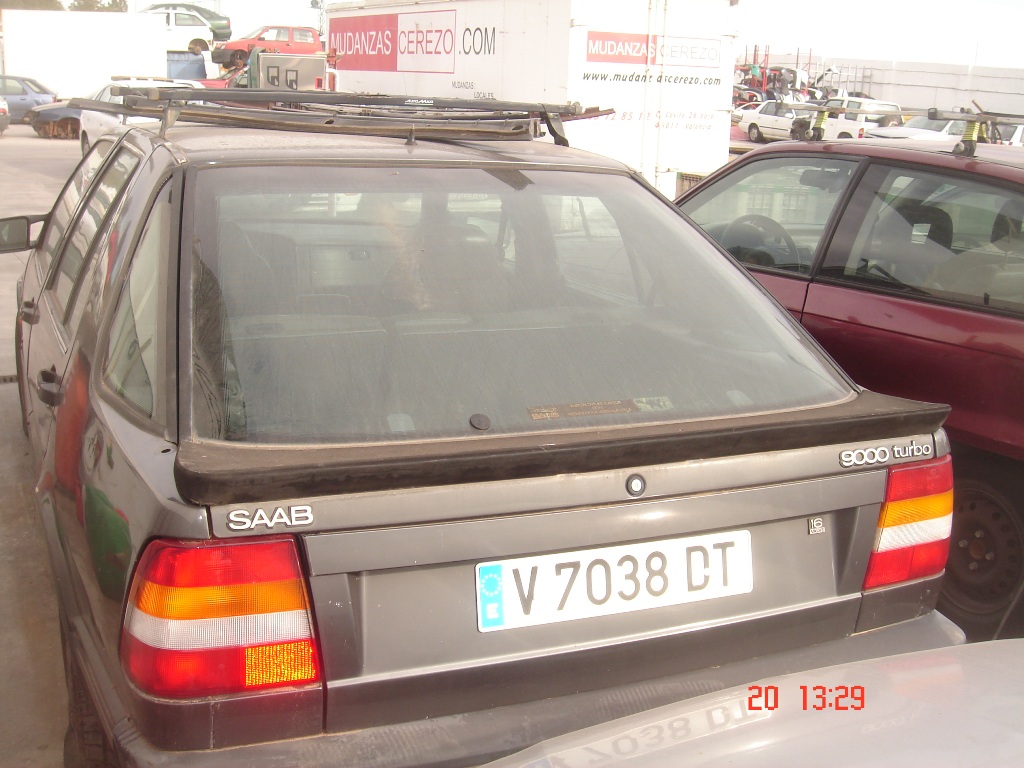

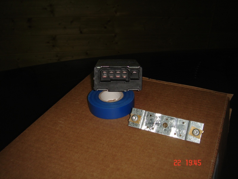

Por fin, ayer por la tarde instalé la ECU que conseguí de un 9000 MY91 de un desguace (Refª. 95 26 757), adapté el cableado de acuerdo con el esquema del 9000 y salí a la carretera a probarlo. Funcionó a la primera y realizó todas las funciones correctamente. ¡Que satisfacción! Me había empeñado en culminar la instalación y estaba convencido que el fallo estaba en la ECU. A los pines del conector de la ECU llegaban todas las señales que debían llegar. Las dos anteriores (41 08 643) no funcionaron.
Esta ECU curiosamente no incorpora el soporte para su instalación con los 2 tornillos torx al travesaño bajo el salpicadero. Desmonté el soporte de la muerta para su trasplante.
Pipol, creo que es la mejor solución, pasarse a esta ECU o a la 95 60 905, a pesar que el conector es distinto.
Feliz Navidad.
RIQUI
PD. De este 9000, aparte de los pilotos traseros poca cosa más se puede recuperar. No obstante, si alguien necesitara algo que lo manifieste. Tienen otro 9000 de MY90, que me según me dijo la señora que me atendió entró circulando y que el motor estaba bien.
Alguna foto:

Que apetitosos los emblemas traseros... y caben en el bolsillo del pantalón :roll: :roll: :oops: :8)

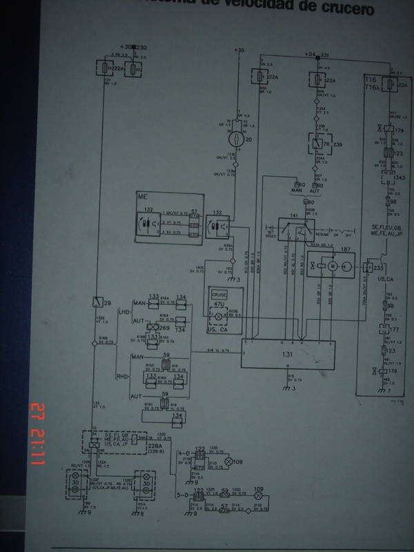

Riqui, ¿tienes el esquema del 9000? yo no he podido conseguirlo.
Quizás la 41 08 650 que tengo de un 9000 me pudiera servir. Lleva el mismo conector que la 643.

pipol escribió:Riqui, ¿tienes el esquema del 9000? yo no he podido conseguirlo.
Hola pipol, no consigo subir el esquema del 9000 ('89-'91) porque supera los 600 KB y no he podido reducirlo. Por MP y por tu email yahoo tampoco he podido. :oops: Lo intentaré nuevamente, lo siento. Me han dejado el esquema en el S.O. y la modificación a realizar es mínima.
MarioSaab escribió:Que apetitosos los emblemas traseros... y caben en el bolsillo del pantalón :roll: :roll: :oops: :8)
Siempre acompaña un operario al cliente a inspeccionar el coche. Le diré que me los regale , si van a achatarrrar el 9000. :P

Hola, pipol, le he hecho una foto al esquema. Se puede ver aumentando el % pero va perdiendo resolución.
El archivo escaneado que no consigo bajar de 600 KB sin perder resolución está en PDF. Si sabes cómo podría hacerlo, házmelo saber. Y si quieres te mando una copia por correo ordinario. :lol: Si tienes alguna duda, o no se ve bien algo, me lo dices.

Riqui, acabo de poner la 757 que me procuraste (muchas gracias) y ya tengo cruise funcionante. Es evidente que las últimas centralitas fallan más que una escopeta de feria, me han vuelto loco.
Para sustituir la original por la 757 hay que cambiar el orden de cables en el conector, el resto es igual.
Tenemos el pdf de un finlandés explicando detalladamente todo el proceso, si alguien lo necesita, que lo pida.
