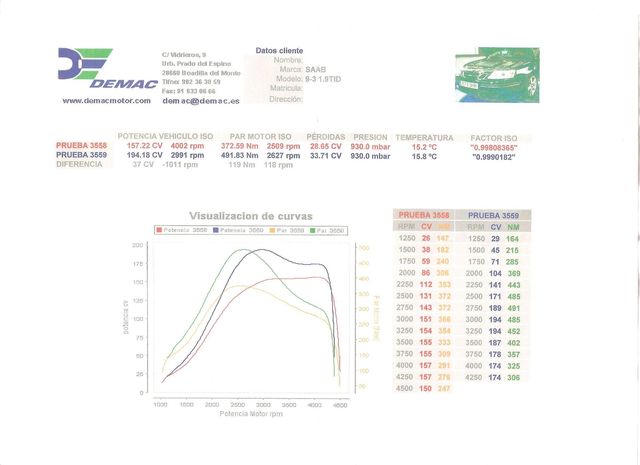

Me han reprogramado la centralita a mi 9-3 1.9 TDI.
Datos del banco de potencia de lo que me daba:
157.22 CV a 4002 rpm 372.59 Nm a 2509 rpm
Datos del banco de potencia con la reprogramacion:
194.18 CV a 2991 rpm 491.83 Nm a 2627 rpm
Precio con IVA 719.20 €
Tiempo para reprogramacion 1 hora
Consume medio litro menos pisandole que antgeriormente y casi un litro menos en conduccion tranquila (100 km/h)

Jotace,
antes que nada enhorabuena por el resultado, tanto potencia como par son más que brillantes!!
Debo decirte sin embargo que el incremento pude ser demasiado grande y me explico;
* Par y potencia máximos están ahoram uy cerca, solo separados por 300rpm
* La potencia máxima a solo 3000rpm restringe el margen de utilización, si tienes acceso a la gráfica de potencia mira si a partir de las 3000rpm la curva baja brutalmente o se mantiene bajando suavemente hasta las 4000.
Si la curva baja brutalmente la repro es demasiado agresiva y compromete la duración del motor. Hace años me montaron una centralita en un TDI 90CV y el primer programa por defecto tenía un par BRUTAL pero a las 3200-3500 cortaba inyección por precaución y te dejaba tirado. Pusieron un programa más "suave" con el que mejoraba par pero el motor subía de vueltas hasta 4500rpm.
Otra cosa es que verifiques si llevas filtro de partículas o no, en caso afirmativo dosifica el gas o lo quemarás en breve por exceso de temperatura.
Es solo un consejo :wink:

Me lo hicieron en www.demacmotor.com, si me indicais como poner escaneado la hoja con las curvas y los parametros desde las 1250 rpm a las 4500 rpm os la mando. El motor es de cambio manual, el incremento de potencia en el de fabrica es de 157 cv hasta las 4250 rpm y baja a los 150 cv a las 4500 rpm. con la reprogramación me dá la maxima potencia 194 cv (485 Nm) a 3000 rpm, a 3250 rpm 194 cv (452 Nm) y baja progresivamente hasta los 174 cv (306 Nm) a 4250 rpm.

Intento mandaros la hoja escaneada pero como soy tan burro no sé como vá el tema de img, url etc, así que si quereis os la mano por emilio

gráfica.
curvas reprogramación.jpg (29.1 KiB) Visto 3555 veces

Hola Jotace,
por lo que he podido ver en las gráficas -no se ve muy bien- la verdad es que la curva resultante es coherente, la potencia máxima la consigue a 3000 pero después la bajada es suave, más que en un Ford Mondeo 2.2 de 155CV de serie.
El par (solo sale la curva del "después") tampoco cae drásticamente y a 4000 aún te da unos 30kgm.
Otra cosa es remarcar la curva de potencia original, en la que desde 3000 hasta 4500rpm el motor rinde lo mismo y permite estirar marchas. El resultado como unidad de serie ya es brillante.
Por lo que veo solo el tema de temperaturas cara al FAP (filtro de partículas) puede ser problemático por la temperatura de los gases de escape que con el cambio subirá unos 200º por lo que te debo recomendar moderación con el gas.
Acabas de convertir al coche en una bestia de considerables prestaciones, solo recomendarte que vigiles tu pie derecho por el FAP, la durabilidad mecánica, embrague y transmisión.
Por el resto solo envidiarte las cifras finales obtenidas :wink: :twisted:
