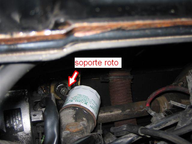

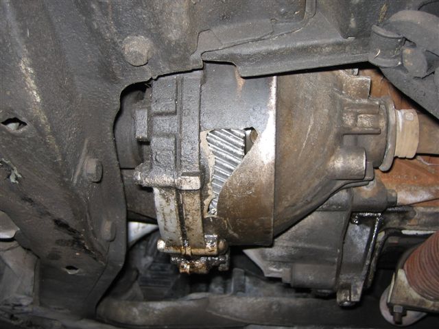

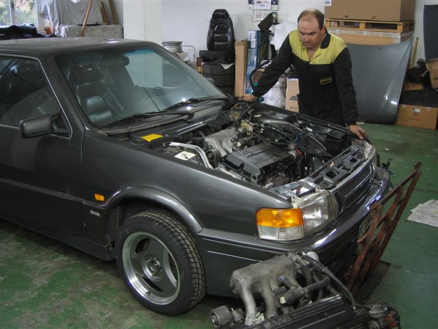

Hoy metí el coche en la fosa y le estuve dando un vistazo por debajo. Definitivamente la caja de cambios es irrecuperable. Cuando se trabó el ostiazo debió ser tan grande que llegó a romper el soporte trasero del motor. No se como no salió el motor volando con capó y todo.
Eso si que es una sonrisa, que se vean los dientes.
sacar motor 010.jpg (63.91 KiB) Visto 7166 veces
Se rompió al lado del tornillo de sujección.
sacar motor 009.jpg (44.48 KiB) Visto 7161 veces

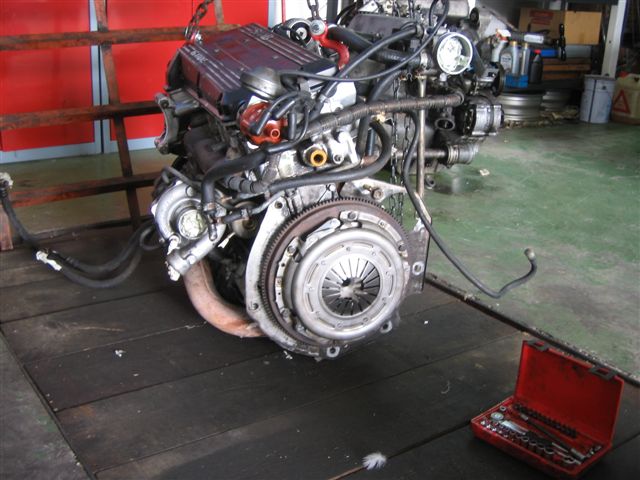

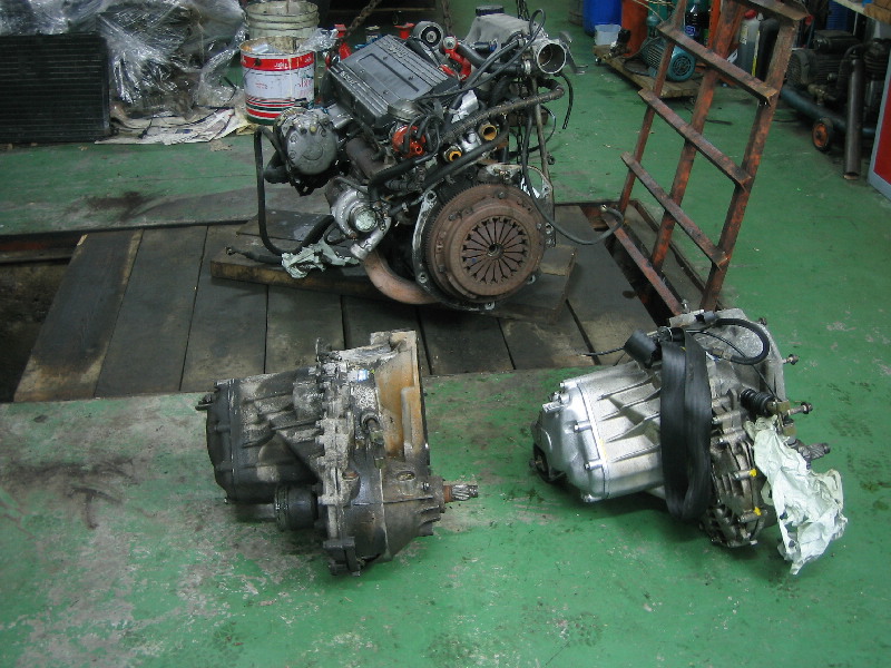

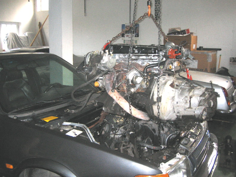

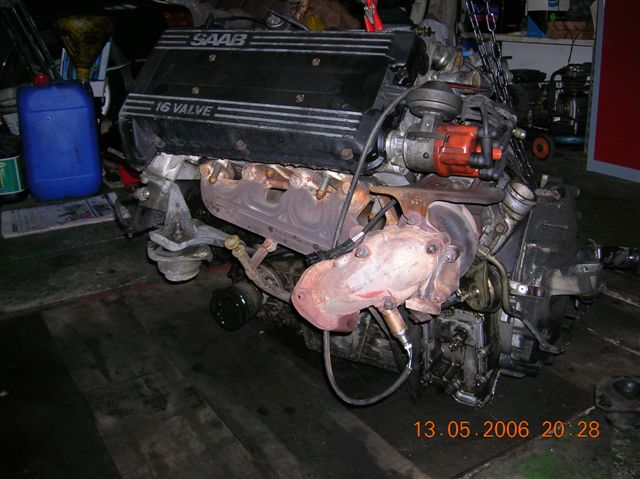

En un ratillo que tuve libre ya saqué el motor. Después de una buena limpieza procederemos a la evaluación de los daños.
el motor y los cambios.jpg (182.21 KiB) Visto 7110 veces
motor fuera.jpg (187.31 KiB) Visto 7114 veces

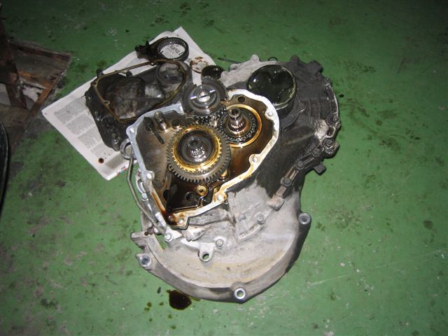

Tambien empecé a desmontar la caja de cambios rota. De momento solo quite la tapa de la quinta y sus piñones. Todavía no se porqué rompió pero el estriado de la quinta estaba a punto de caramelo, no creo que aguantase muchos kilómetros más.
desmontando la caja.jpg (59.04 KiB) Visto 7151 veces
Jaabier escribió:En un ratillo que tuve libre ya saqué el motor...
:lol: :lol: :lol:
Yo, en un ratillo libre no me da más tiempo que a sacudirle las alfombrillas :oops:
:lol: :lol: :lol: Visto así casi suena a sobrada, la verdad es que a ratos perdidos soltaba cables y mangueras hasta que el domingo por la tarde lo enganché con la cadena y lo saqué cual muela picada.

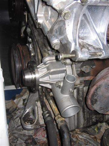

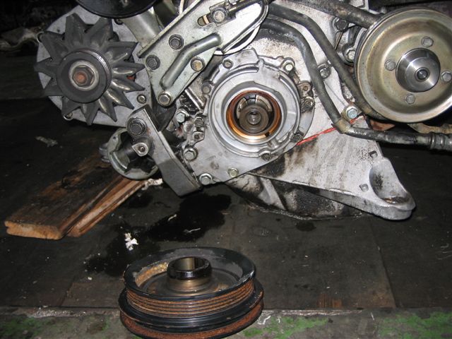

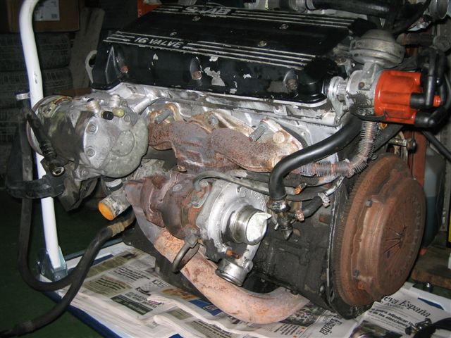

Seguimos con la faena, bomba de agua nueva, embrague nuevo, rodamiento del tensor de la correa nuevos y retenes de cigüeñal.
reten del cigueñal.jpg (70.92 KiB) Visto 7140 veces
bomba de agua.jpg (42.46 KiB) Visto 7139 veces
Y para rematar la faena... motor dentro.
Espero que éste fin de semana eche humo.
motor dentro.jpg (61.21 KiB) Visto 7156 veces
