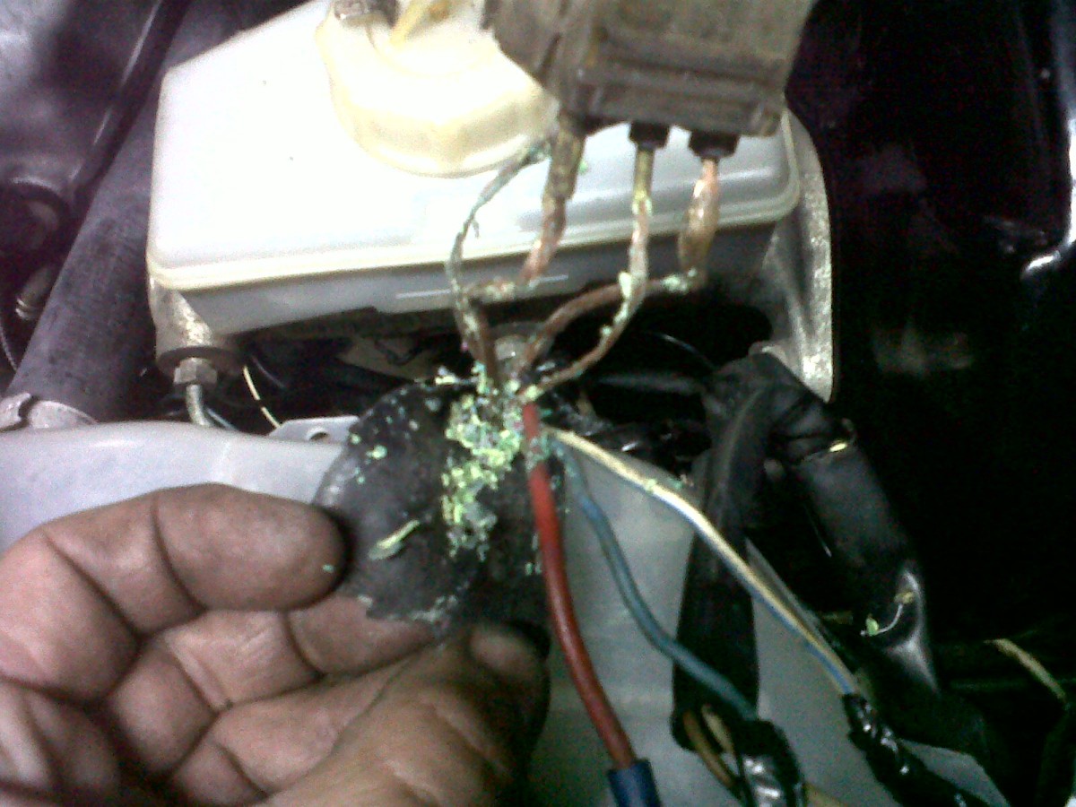

Si necesitas cables, tengo la instalacion electrica entera de un LH 2.2 (se trata de un LH 2.2, ¿no?) en buen estado. Me parece que la de tu coche esta un poco..............pudrida.chencho escribió:
Con el polímetro pude comprobar que el cable que debía llegar + al pin 18 de la ECU está sin chicha. Se pierde debajo del colector de admisión donde estará tostado o cortado. No he querido tocar ahí por si la lio, los cables están mal y mejor no tocarlos.

Mucho me temo que entre el calor que soporta y el paso del tiempo los cables y sobre todo las fundas (plásticos) de los cables están quebradizos y se rompen cuando los manipulas. Abajo te adjunto una foto del cable que lleva corriente a la centralita para que veas cómo estaba junto con otros 4 en el mismo tramo. Fueron saneaos como debe para que no hicieran corto. En el otro lado del motor "poyaque" estaba, también saneé y enfundé otro mazo de cables en mal estado y pelados. Los ví al sacar el mazo de cables de la inyección por el agujero al lado del depósito de la servo.
La avería que he reparado ayer es consecuencia de todo esto.

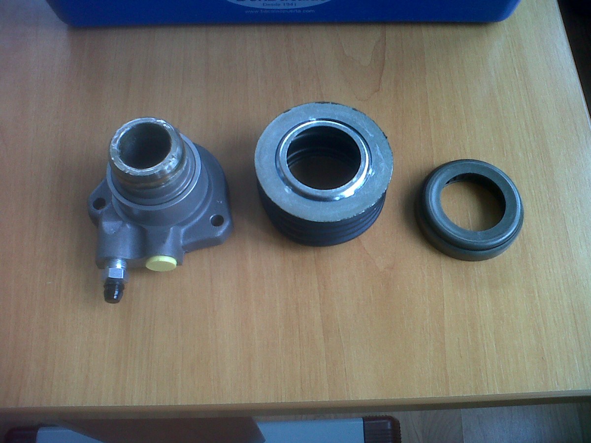

Pues efectivamente, no se esta portando muy bien, primero lo de los cables y ahora decide que el bombín del embrague (reparado hace apenas 8 meses) se tiene que volver a chafar. Esto es el cuento de nunca acabar sale de una y se mete en otra... por lo menos los "chenchos" estamos entretenidos y como no es la primera vez que le tenemos que hacer esto ya no nos costará tanto volver a repararloDavidSPG escribió:Ultimamente no se está portando muy bien contigo el "Zambu"

- Luego la siguiente vez que lo intenté disfrutar... embrague al suelo y mancha de liquido de frenos en el suelo otra vez. La reconstrucción del bombín esclavo no dió el resultado esperado y otra vez a cambiarlo con lo que esto supone: quitar fontanería de admisión, quitar protector de embrague, soltar embrague y maza....un día de quitarlo todo y otro de ponerlo (gracias a Martín por su ayuda).

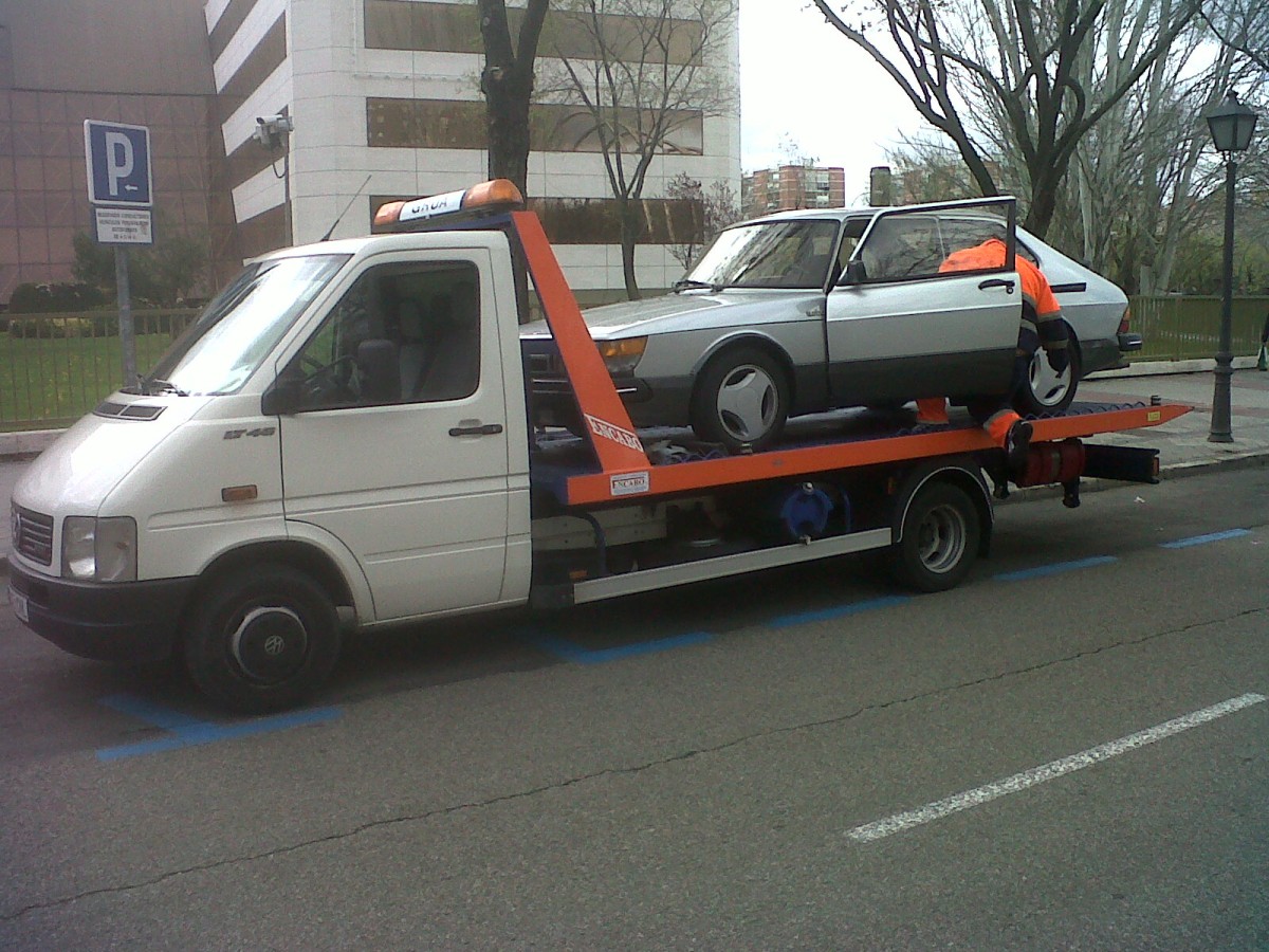

50 Kms. después y bajo un fuerte aguacero, casi a la puerta de casa....la caja de cambios dice que hasta ahí ha llegado. Oí un fuerte sonido metálico y me quedé tirado. Grúa y a su casa de acogimiento temporal en el párking de Zimer (gracias)
De momento no tengo ganas de nada, ya se me irá pasando el cabreo y veré que hago con él.

Lo de reparar el bombin esclavo con el kit no suele salir bien y lo mejor es cambiarle directamente.
